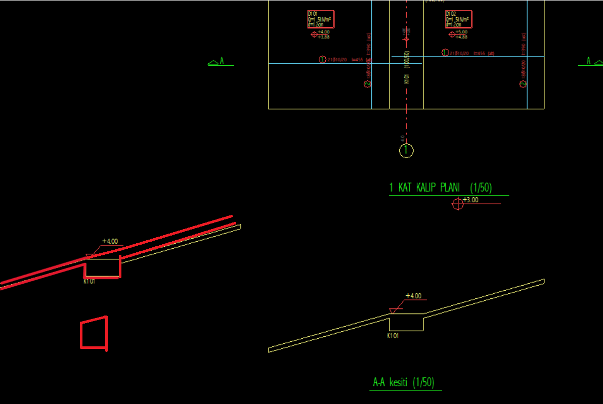

Sta4cadde enine rampa kirişleri rampa eğiminde olmamakta üstü düz tasarlanmakta dolayısıyla mimarın istediği eğimi yakalamak söz konusu olmamaktadır.
Elle müdahale edilmesi gerekiyor.Kiriş üstü rampa eğiminde olacak şekilde güncelleme yapılabılır mi

İlgili konuyu daha önce tarafımıza e-posta yoluyla iletmiş olduğunuzu ve aynı konuya ilişkin gerekli açıklamanın tarafınıza e-posta ortamında yapıldığını belirtmek isterim. Bu platformda iletilen sorunun, daha önce gönderdiğiniz e-posta ile aynı içerikte olduğu görülmektedir.
Bu tür özel veya geometrik olarak farklılaşan detayların, kullanılan analiz veya tasarım yazılımları tarafından otomatik olarak oluşturulması beklenmemelidir. Zira bu tür durumlar, projeye özgü mimari ve taşıyıcı sistem koşullarına bağlı olarak değişkenlik göstermektedir.
Bu nedenle, söz konusu kesit veya detayın AutoCAD ortamında manuel olarak düzenlenmesi ve projeye uygun şekilde detaylandırılması gerekmektedir. Programın bu tür özel durumlara yönelik otomatik bir algoritma üretmesi veya her farklı geometrik durumu kapsayacak şekilde detay oluşturması teknik olarak mümkün değildir ve yazılımın çalışma prensibi kapsamında da yer almamaktadır.
Dolayısıyla, paylaşılan kesit ve detayların proje gereksinimlerine uygun biçimde AutoCAD veya benzeri bir çizim programı kullanılarak manuel olarak düzenlenmesi gerekmektedir.

Programin ozel algoritma uretmesine gerek yokki.Kiris ust kotlarini rampa egimine uygun kendimiz verebiliyoruz.Rampa dosemesi icin program zaten doseme sag sol on arka yine kotlari rampa egimine kendimiz verebiliyoruz.
Burada sikinti cizimi alirken
Kiris ustunu egimli degil duz cizmesi.

Kirişin farklı kesitte olması analizi etkilemektedir. Bu sebeple bu tip çizim bulunmamaktadır.
İyi çalışmalar.
