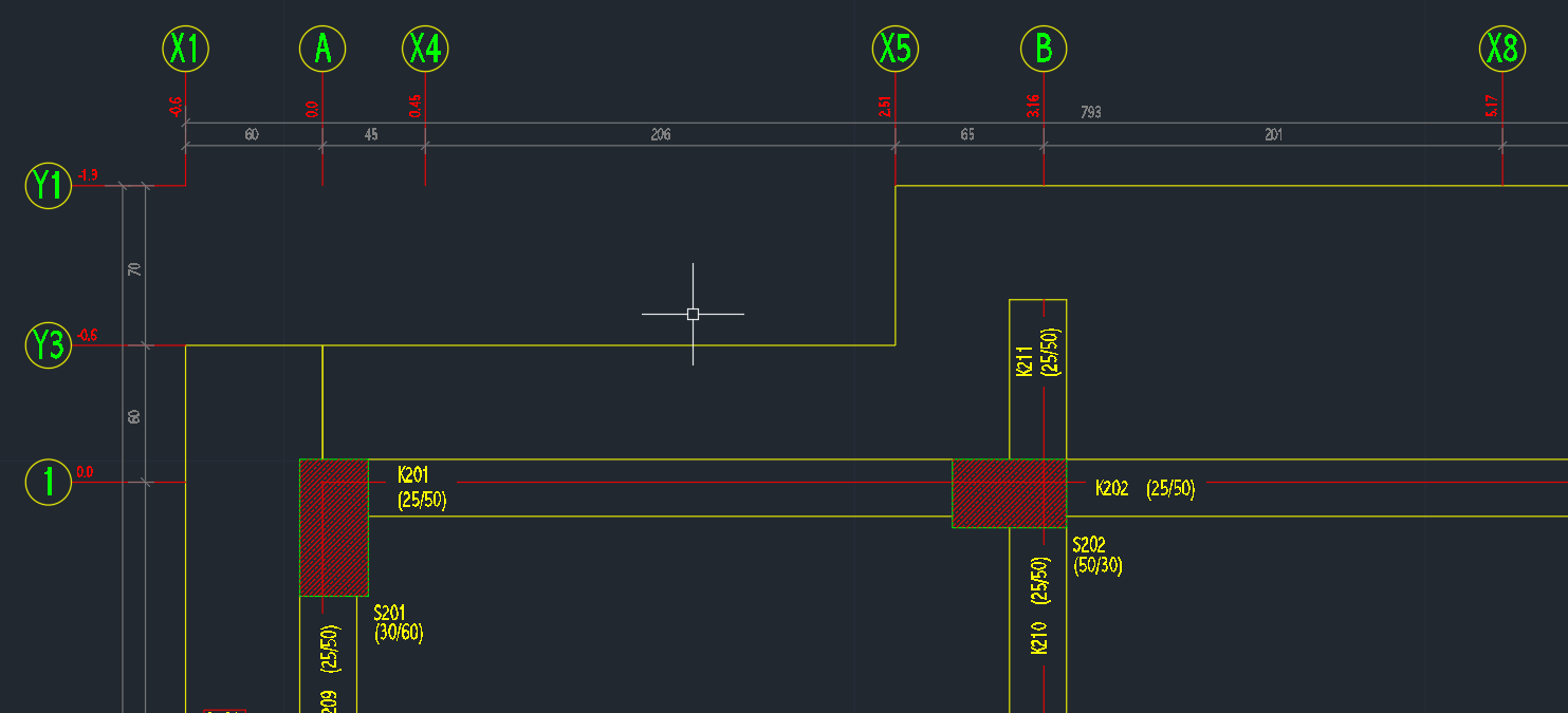

Herkese selamlar. Sizlerde statik pafta hazırlarken saçaklar için yada döşeme boşlukları için resimdeki X1, Y1 gibi yardımcı aks isimlerini kullanıyor musunuz yoksa aks ismi yazmadan sadece ölçü mü kullanıyorsunuz? Yani Aksları sadece kolon ve perdeler için mi kullanıyorsunuz? Bu konuyla ilgili bir mecburiyet yada yönerge var mı?
Eğer yardımcı aks isimlerini kullanırsak bunların aynı şekilde mimari paftada olması zorunlu mu acaba?
Bu konuda bilgilerinizi paylaşabilir misiniz? Teşekkürler.

Akslar; esas itibari ile, perde, kolon, poligon kolon gibi düşey elemanları aplike etmek için kullanılır, kirişler bu elemanlara mesnetlenir, kiriş kalıp ölçüleri birbirleri ile ilişkili olarak verilir, döşemelerde, genelde kirişler ile oluşturulan poligonlar arasında kaldıklarından, zaten ölçülendirilmiş olurlar, konsol döşemeler içinse özel ölçü vermek gerekir, kalıpçı ustasının iş akışına paralel olarak statik planlar oluşturulur, usta çakacağı her kalıp elemanı için ölçüyü rahatça ve kolayca okuyabilmelidir. dolayısı ile, döşemeler için ayrıca aks isimlendirmesine gerek yoktur.

Cevabınız için teşekkür ederim Güray Bey.
