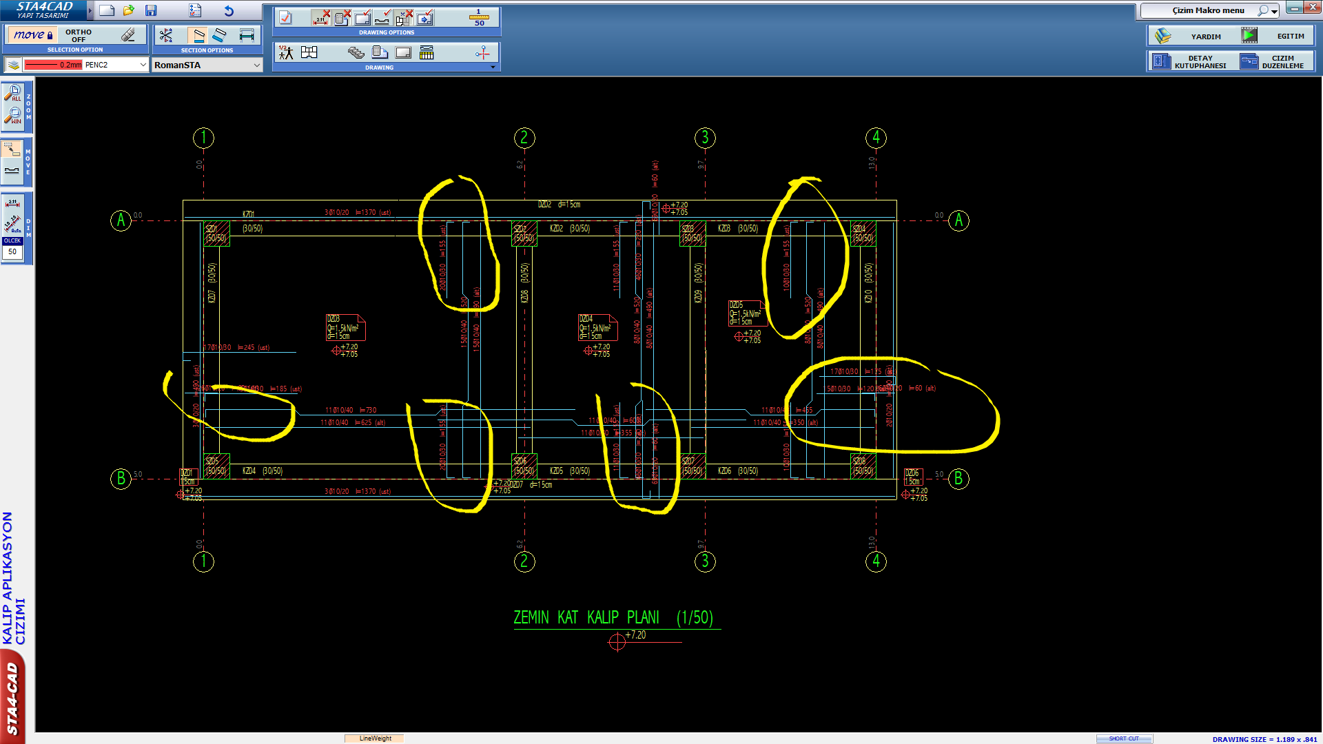

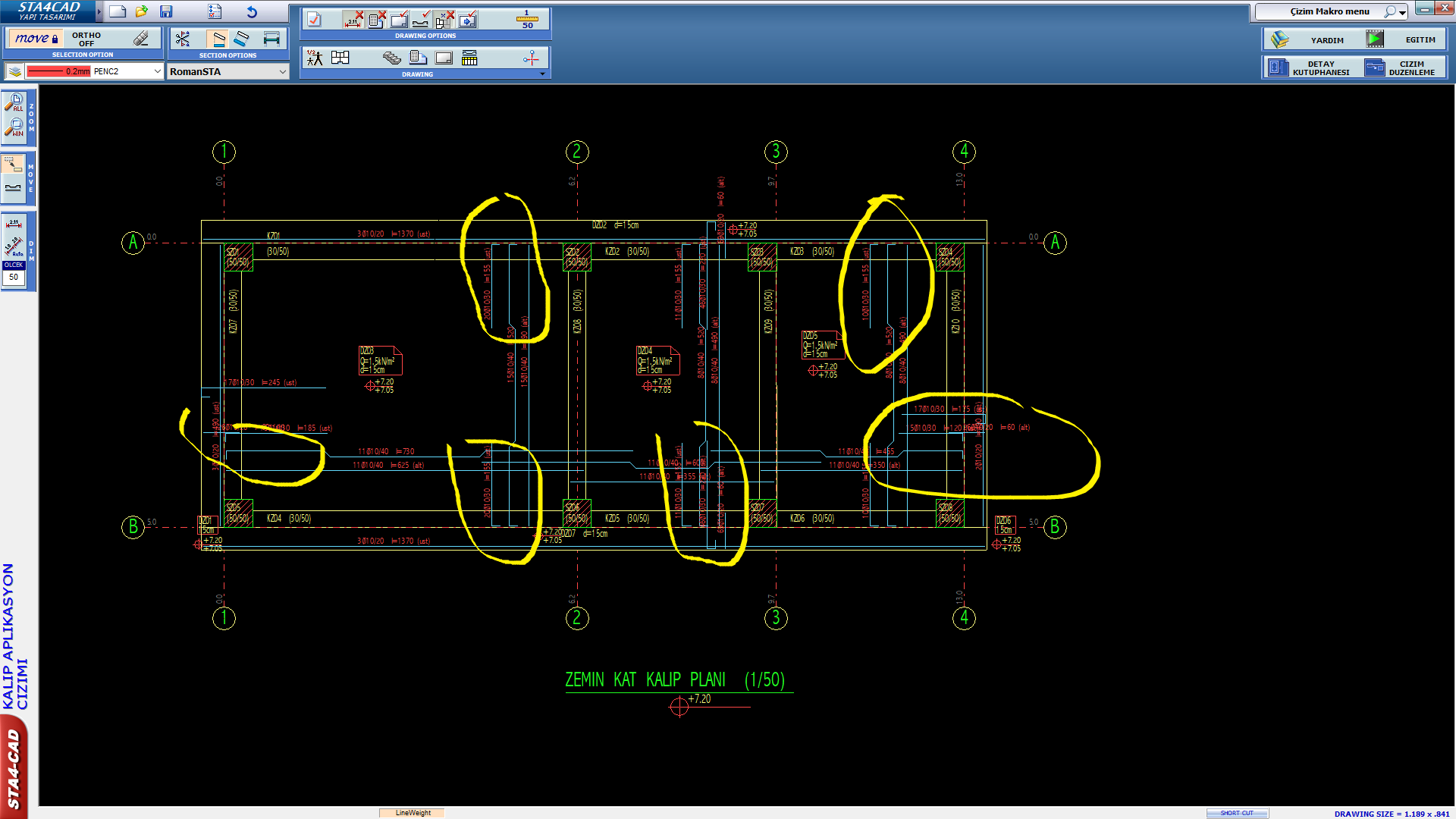

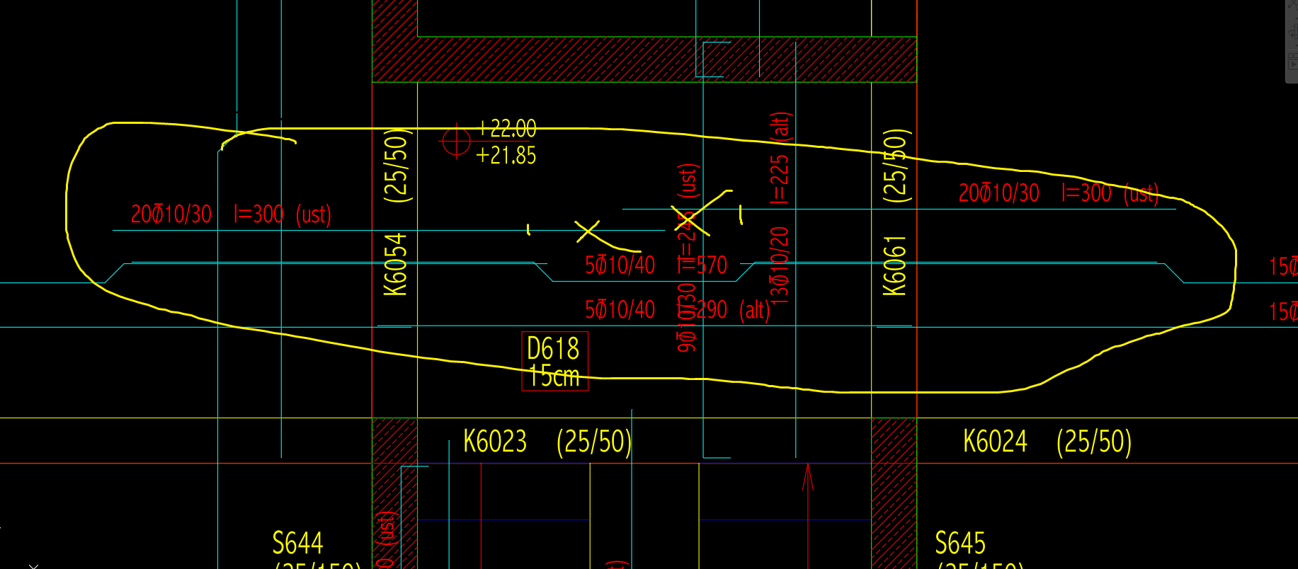

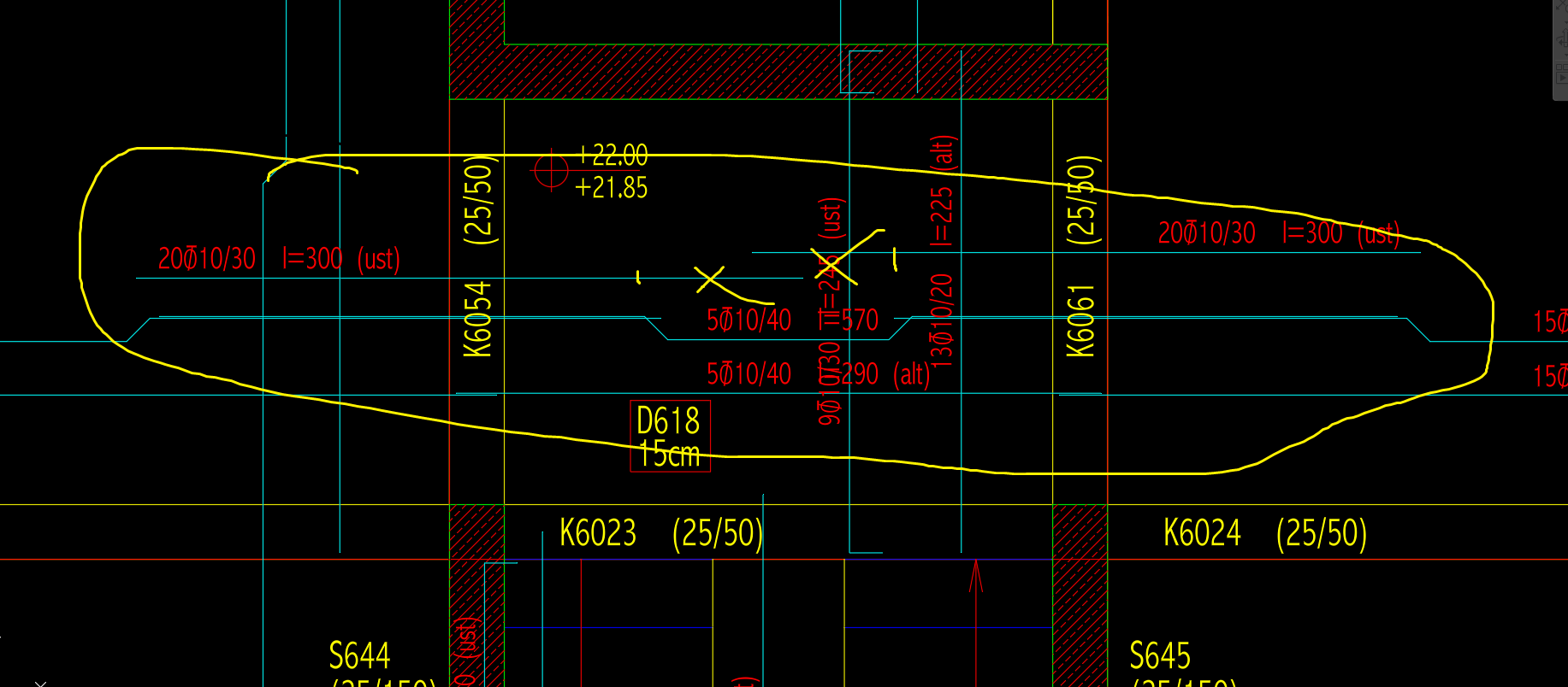

Selamlar.Saçak ve konsollarda donatı sürekliliği hatalı.Resimde görüldüğü gibi pilye ve üst donatıları kiriş de sonlandırıyor ,saçaklara devam ettirmiyor.Daha öncede emailm ile bildirmiştin düzeltme olmadı.Mesnet donatılarında da 2 açıklığın en uzun mesnet boyunu ika tarafdada eşit alıyor.Programım genel manada çizimler konusunda iyileştirme yapması gerekiyor.Bütün mesaimizi çizimleri düzeltmekle harcıyoruz.Müdailler bu konuda çok önde.Mimari proje aktarma vb yenilikler yerine, çizim konusunda kapsamlı yenilikler yapılmasını bekliyoruz.

İlettiğiniz görseller ve açıklamalar detaylıca incelenmiş olup, konuya ilişkin teknik açıklamalarımız ve çözüm önerilerimiz aşağıda bilgilerinize sunulmuştur:
1. Konsol ve Saçaklarda Donatı Sürekliliği:
Program tarafından üretilen kalıp planı ve donatı detayları yapısal analiz sonuçlarına göre oluşturulmaktadır. Çizimlerde donatının kiriş içerisinde sonlandırılması bir yazılım hatası olmayıp, tamamen mevcut yük kombinasyonları, konsol açıklığı ve ilgili yönetmelik sınırlarına (TBDY 2018 ve TS 500) göre hesaplanan gerekli kenetlenme (boylama) boyları ile doğrudan ilişkilidir. Gelen moment talebine bağlı olarak program donatı aktarımını güvenli tarafta kalacak şekilde tasarlamaktadır.
Eğer projeye özel farklı bir donatı konfigürasyonu veya süreklilik standardı hedefliyorsanız, çizim öncesinde "Donatı Seçim / Çizim Ayarları" penceresinden projeye özgü parametrik düzenlemeleri yapmanız gerekmektedir. Örneğin; düz donatıları Phi12, montaj donatılarını Phi10 olarak tanımlayıp sabitleyerek analizi yeniledikten sonra çizim almanız, ardından çizim modülündeki "Çizim Kaydırma / Düzenleme" komutlarını kullanarak görsel optimizasyonu sağlamanız gerekmektedir.
2. Mesnet Donatı Boyları:
Yazılım, birbirini takip eden iki açıklıktaki en elverişsiz (en uzun) mesnet donatısı boyunu esas alarak simetrik veya yönetmelik sınırlarına uygun güvenli bir yerleşim yapmaktadır. Bu durum, şantiyedeki işçilik hatalarını minimuma indirmek ve kesme güvenliğini homojen sağlamak adına mühendislik literatüründe sıklıkla tercih edilen bir yaklaşımdır.
3. Teknik Değerlendirme ve İletişim Protokolü:
Programımızın hesap ve çizim algoritmasında yapısal bir hata olduğunu düşünüyorsanız, konunun teknik olarak netleştirilebilmesi adına, ilgili kesitlere ait el hesaplarınızı (analitik çözümlerinizi) ve moment diyagramlarınızı projenizle birlikte tarafımıza iletmenizi rica ederiz. Mühendislik disiplini gereği, yazılım çıktıları ile el hesaplarının mukayese edilmesi, bahsettiğiniz durumun bir hata mı yoksa parametrik bir tercih mi olduğunu net bir şekilde ortaya koyacaktır. Teknik bir veri veya hesap aksı sunulmadan yazılımın doğrudan itham edilmesi, çözüm sürecine katkı sağlamamaktadır.
El hesaplarınızı paylaşmanız durumunda, projeniz özelinde nerede bir yaklaşım farkı oluştuğunu memnuniyetle inceleyip sizlere detaylı bir rapor sunabiliriz.
Çalışmalarınızda başarılar dileriz.
Saygılarımla,

saçak döşeme donatı sürekliliği ayarları için kalıp planı çizim sayfasında çizimi aldıktan sonra soldaki move menüsünden donatı kaydırma seçildikten sonra saçağa uzatılmayan donatı seçilerek, gelen donatı bilgisi menüsünden sol veya sağ döşeme boyunu saçak mesafesi kadar yazdığınız zaman donatı saçağa uzatılacak ve çizim düzelecektir. diğer şekilde donatı boyunun uzun olduğunu düşündüğünüz donatılar var ise bu menüden yanlardaki döşeme boyu mesafesini değiştirerek gerekli donatı boyunu otomatik hesaplayacaktır. ancak buna gerek olduğunu düşünmüyorum.
