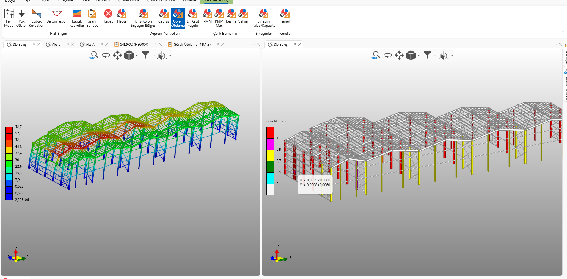

  son.steel4cad (5,803kb) downloaded 245 time(s).Merhaba, çelik yapı tasarımlarında çalışma yapmaya henüz yeni başladım, ve bir kaç konuda yardım almak istiyorum yardım edebilme şansınız var mı acaba ?
Tasarladığım projede göreli kat ötelemesi hatası alıyorum sebebini anlayamadım, bir de uzun doğrultuda kuşak ve kaplamayı nasıl tasarlayabilirim, analiz almadan önce birleşimleri tamamlamam gerekir mi bu sebeple mi hata almaktayım yardımcı olabilir misiniz?[list][*][/list]
5 months ago
Göreli ötelemeye tasarım sonuçlarından bakabilirsiniz.
Yetersiz olan kolonlar şekil değiştirme dede görülebiliyor.
Click to View Image191 View(s)
Çelik için göreli öteleme sınırı betonarmeye göre 2 kat daha kısılmış durumda.
Eğer binada çatlayacak bir duvar cam vs gibi elemanlarınız yoksa esnek derz seçeneğini seçerseniz 2 kat ötelemeye izin verir.
Ötelemeyi azaltmak için kiriş yada kolon kesitlerini arttırabilirsiniz. Yükseklik 12 metre olduğu için ötelenme daha fazla oluyor.
Esnek derz seçimini bu menüden yapabilirsiniz.
