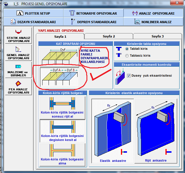

1-Modelleme yapılırken dilatasyon uygulamış ve yapılarınızı birbirinden bağımsız hale getirmişsiniz,ancak her blok kendi içirisinde rijit diyafram oluşturması gerekirken siz tüm blokları tek bir diyafram olarak analiz etmişsiniz.Aynı dosya içerisinde birden fazla blok var ve rijit diyafram kabulü ile çözüm yapıyorsanız programda bulunan analiz opsiyonları kısmından ''AYNI KATTA BİRDEN FAZLA RİJİT DİYAFRAM" seçeneğini açarak rijit diyafram oluşturan her bir bloğu ayrı birer diyafram olarak çalıştırmalısınız.(D-1,D-2...vs).

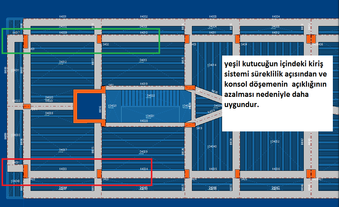

2-Asansör perdelerini panel elemanlarla modellemenizi öneririm.
3-D3073 ve D4082 nervür yönlerini kontrol edebilirsiniz.(diğer katlara baktığımda x doğrultusunda olduğunu gördüm bu sebeple yazıyorum.)

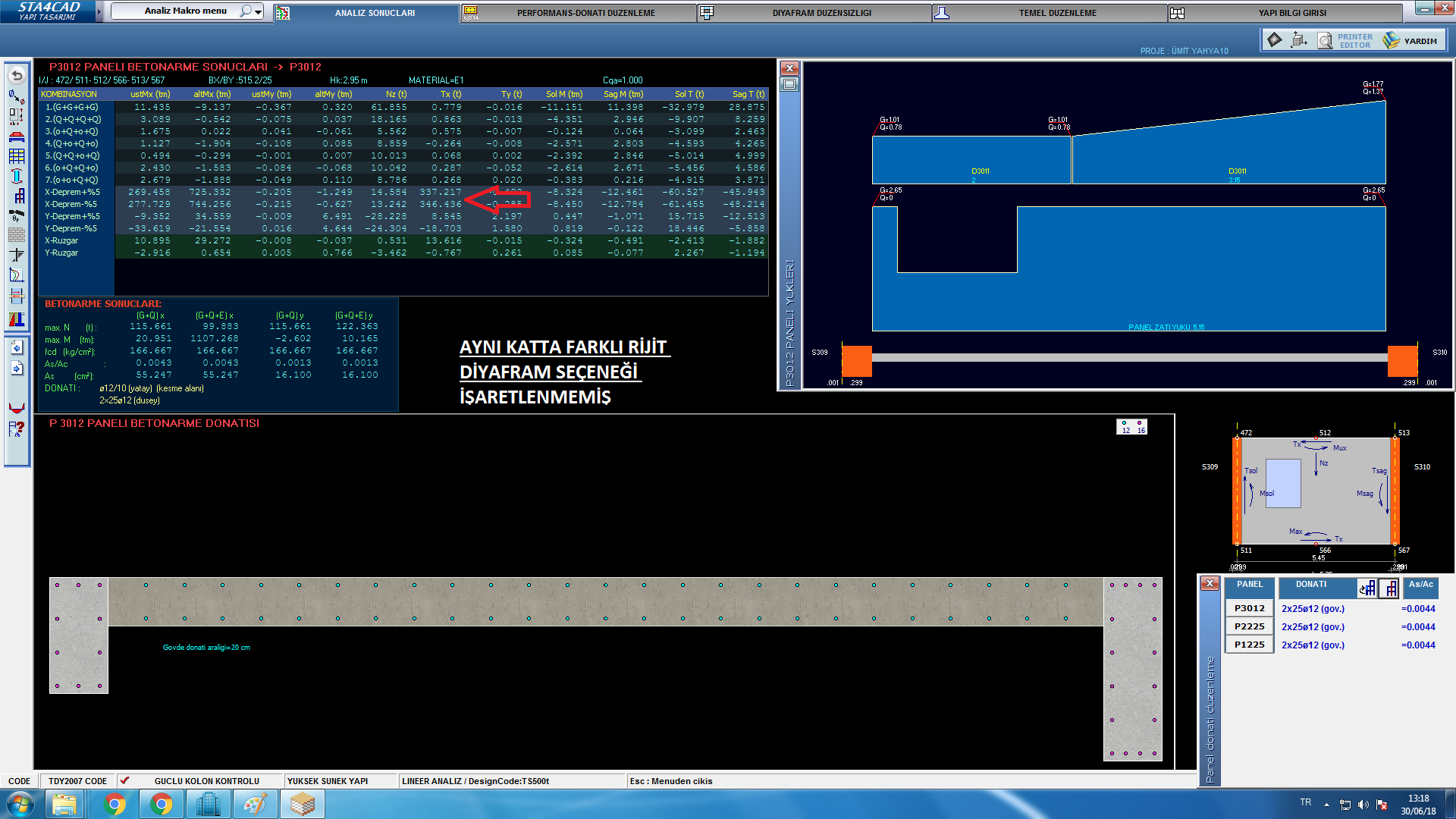

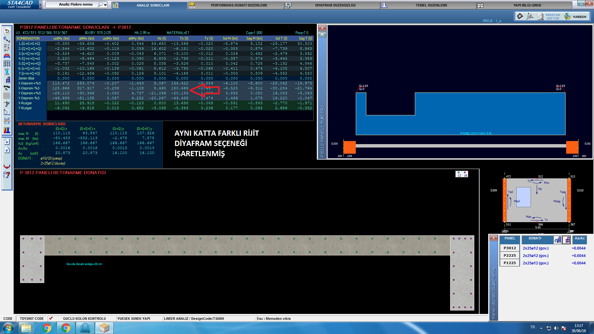

4-1.bodrum katta P3012 Perdesinde kesme güvenliği sağlanmamasının sebebi tüm blokların tek bir diyafram kabul edilmesi ile ilgili.Yaptığınız kabüle göre hesaplanan deprem kuvvetleri blokların tümü için hesaplanıyor ve elemanlara rijitliklerine göre paylaştırılıyor.Bu katta da sadece bir adet bodrum perdesi bulunduğundan aşırı kesme kuvvetine maruz kalıyor. Herbir bloğu ayrı bir diyafram çözdüğünüzde gelen kesme kuvvetinin düştüğünü ve kesitin yeterli olduğunu görürsünüz.(bu tip bodrum perdeleri yapı sağlığı açısından hiç de uygun değildir.)

Teşekkür ederim yardımınız için. Yeni mezunum programı yeni kullanıyorum.
Analiz opsiyonları kısmından ''AYNI KATTA BİRDEN FAZLA RİJİT DİYAFRAM" seçeneğini açmak yeterli değil mi? (Yani ek bir ayar gerekiyor mu?). Çünkü yaptığımda sonuç alamadım malesef. Şimdiden çok teşekkür ederim.

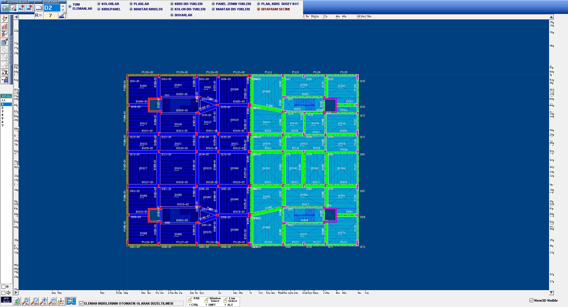

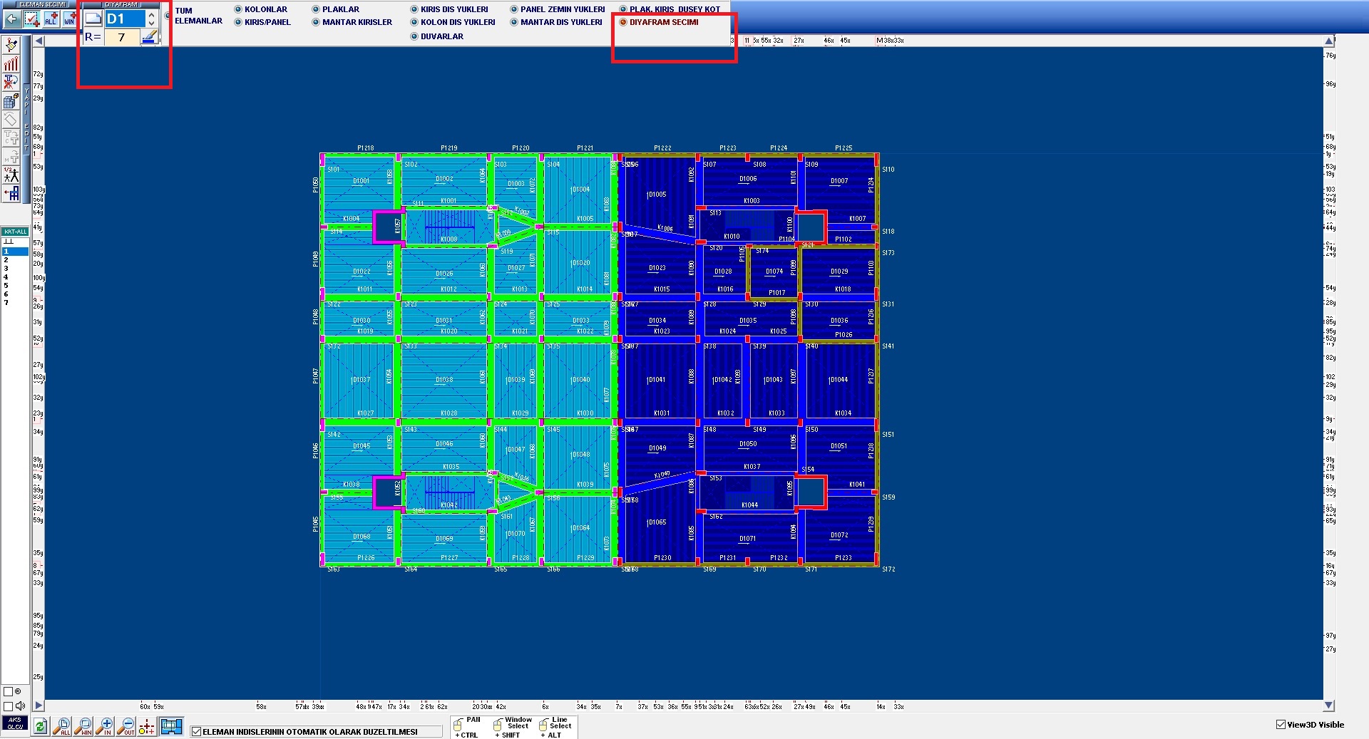

Genel Kat Düzenleme menüsüne girip
üst kısımdan diyafram seçimi tıkladığınızda
D1 kısmı seçili iken yapacağımız 1.kısmı
D2 ye çevirip ikinci kısmı ve daha fazla diyaframa ayıracaksak D3 ... diye devam edecek şekilde
işlem adımlarını takip edip tekrardan analiz yapınız.
( kolon kiriş döşeme ekleyip sildiğinizde tekrardan kontrol ediniz)
İyi Çalışmalar

[i]c20beton[/i] Teşekkür ederim. Her katta ayrı ayrı uyguluyorum.
