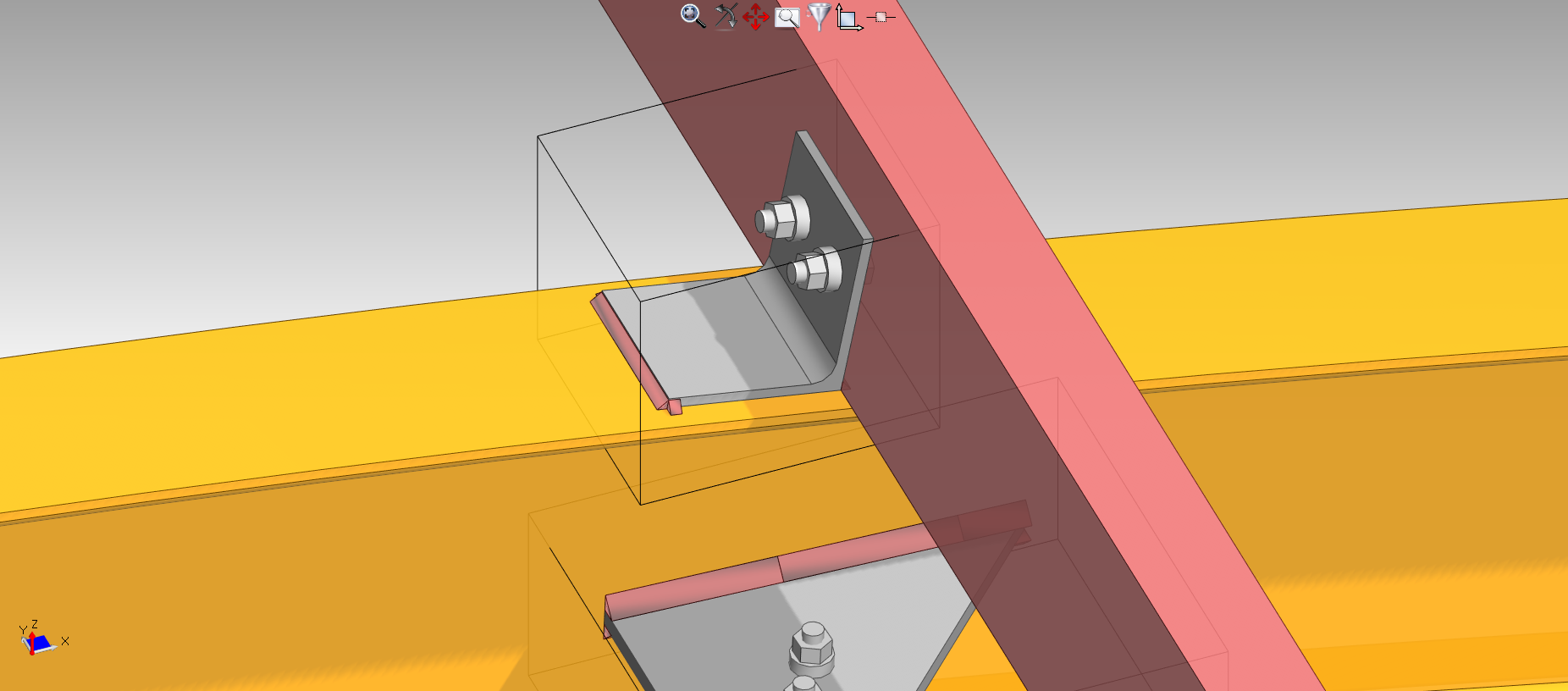

İYİ GÜNLER ;
KİRİŞ-AŞIK BİRLEŞİMİNİ GERÇEKLEŞTİRİRKEN KÖŞEBENTE YARIM KAYNAK ATIYOR VE DOLAYISIYLA HESAPLARDA KURTARMIYO BUNU TAM KAYNAĞADA DÖNÜŞTÜREMİYORUM. AŞIK KİRİŞİN ÜZERİNE TAM BASIYOR.BİLGİSİ OLAN ARKADAŞLAR YARDIMCI OLABİLİR Mİ ? BU KAYNAĞI NASIL TAM YAPABİLİRİM
Click to View Image239 View(s)
Eğrisel yüzeylerde köşebentin tam olarak kaynaklanabilmesi için oraya tam oturması gerekiyor. Ancak mevcut durumda arada boşluk var. Bu yüzen boşluk olana kısımlara kaynak atılamıyor.
Gerçekte bu kısımlara kaynak atılabilir ancak şuan için program boşluklu yerlerde kaynağı algılayamıyor.
Görüntü bize mail attığınız modelse eğrisel kirişlerin hepsini üst kısımlar denek gelecek şekilde ayarladığınızda sorun düzeliyor
