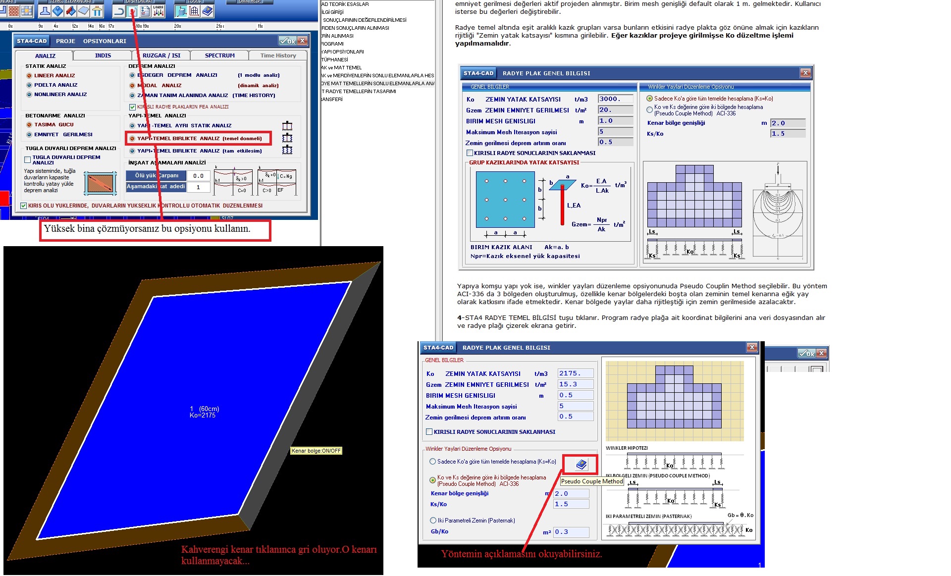

emrezengin
  • emrezengin
  • 65.2% (Friendly)
Click to View Image1223 View(s)
Bitişik nizam yapı temel çözümü için resimdeki yolu izleyebilirsiniz.
