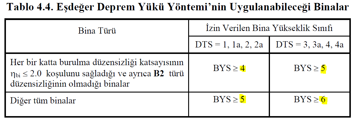

Click to View Image562 View(s)
Yukarıdaki tabloda sizce de bir gariplik yok mu? Deprem tehlikesi azaldıkça Eşdeğer Deprem Yükü yöntemi için müsaade edilen kat yüksekliğide azalmış!!!

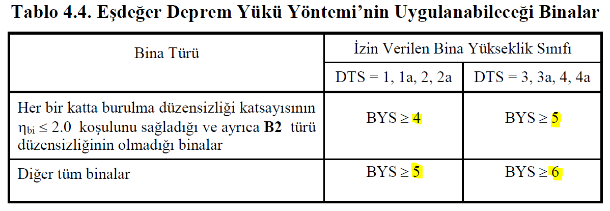

DTS=1, 2 için BYS=4 demek 28DTS=3, 4 için BYS=5 demek de 28
DTS değişince BYS de değişiyor.
