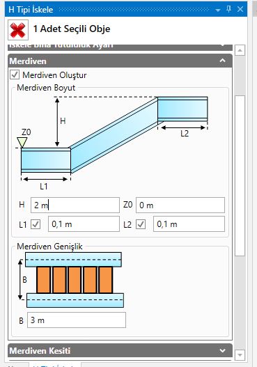

mkusak
  • mkusak
İyi günler,
İskele makrosunda bazı sıkıntılar mevcut. Flanşlı iskele opsiyonu aktif değil. Bir de Merdiven genişliği seçimindeki değişiklikler çizime yansımıyor. Program sürekli hata vererek kapanıyor. Son güncelleme şu an bizde kurulu.
Click to View Image484 View(s)
Yardımlarınız için şimdiden teşekkür ederim. Program benzerleri arasında en gelişmiş seçeneklere sahip onu belirtmek isterim.
Saygılarımla
Mehmet KUŞAK
İnş Müh.
Yakın zamanda iskele programına güncelleme gelecek. Merdivenle ilgili durumu not ediyorum.
Program hangi durumlarda hata vererek kapanıyor belirtirseniz o kısımları kontrol ederiz.
Muhtemelen bizdeki yayınlanmamış son halinde bir çoğu düzelmiş durumdadır.
