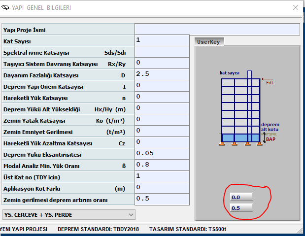

sta4cad sürekli güncelleme yapıyorda bizim mi haberimiz yok bende zemin arttırım oranı %50 olarak geçiyor ben mi yanlış bakıyorum anlamadım tbdy2018 yönetmeliği de seçili halbuki

Bendeki güncel sta olduğu halde ama en altta zemin emniyeti sağlam zeminler için arttırım oranı yine seçeneklerde 0.4 yok 0.5 var
Originally Posted by: instistt
Benim de aynı şekilde görünüyor. 0.4 seçeneği yok.

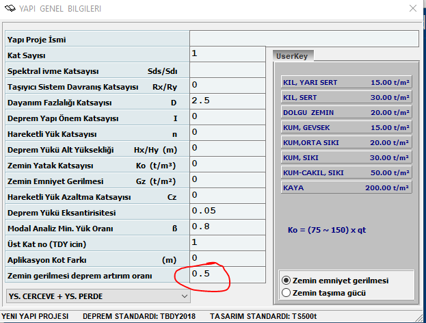

Soru sorulduğu zaman menüler biraz farklı olduğu için kafa karışıklığı oldu sanırım.
Yeni deprem yönetmeliği zemin taşıma gücüne göre kontrol yapıyor.
Kullanıcı zemin raporunda gelen zemin taşıma gücü tasarım gerilmesi programa girecek. Ve menüden zemin taşıma gücü seçilmiş olmalıdır.
Zaten bu menü seçildiğinde zemin gerilmesi artırım oranı menüsü görünmüyor.
Yukarıdaki bahsedilen durumlar eğer elinizde eskisi gibi zemin emniyet gerilmesi varsa bunu (1.5-1.4) ile çarpıp yaklaşık olarak zemin taşıma gücü tasarım gerilmesine çevirip bu değeri girebilirsiniz. Veya zemin taşıma gücü tasarım gerilmesini isteyebilirsiniz.
yeni yönetmelikte her durumda resimdeki menüde zemin taşıma gücü seçili olmalıdır.

nasıl yani yeni yönetmeliğe göre artık sadece zemin taşıma gücüne göre mi analiz yapılacak? bu durumda zemin emniyet gerlimesi artık tamamen kaldırıldıysa seçenekler arasında niye geçiyor

Bizler inşaat mühendisleri olarak yapıları belirli kıstaslara göre modelliyoruz. Bu kıstasların başında tabiki zemin verileri geliyor. Zemin etüdleri genel olarak elimize dışardan gelmektedir. Karşılaştığım işlerden birinde, 1.5 yıl önce yapılmış etüd verisi vardı. Zemin verilerinde de önemli değişiklikler getiren yeni yönetmeliğimize uyum süreci zaman alacaktır. Dolayısıyla eldeki mevcut raporlarda zemin emniyet gerilmesi yeralmaktadır.
Eğer bir dönüşüm yapılmak istense; örneğin eski yönetmeliğe göre C gurubu çıkmış bir zemin, yeni yönetmelikteki spt düzeltme faktörlerinin değişikliği ile ZD hatta ZE sınıfı olabiliyor. Bu durumda da "arttırım oranı şu kadar olursa olur" denilemez. Kaldı ki yapıya etkiyecek spectrum fonksiyonu da bu sınıflandırmaya bağlanmıştır.
Özetleyecek olursak, zemin verileri tamamen taşıma gücüne geçene kadar programımızda seçenek yeralmalıdır.
