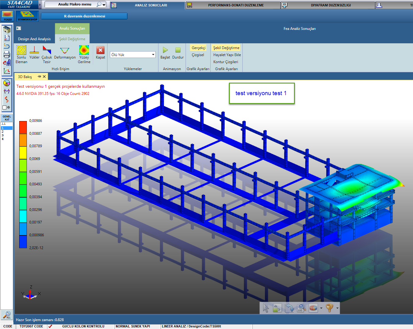

6)Analiz sonrası Yapı Analiz Sonuçları ekranında workshop a ait sonuçlar gelecektir. Opsiyonel olarak sunulan kısımdan sonuçları görmek için resimde işsratlenen butona basın.

Evet güray bey sonraki aşamalardan biride çelik sistemin eklenmesi. Bu adapte edilmiş durumda ancak betonarme modele çelik sistemi workshopta eklediniz. Betonarme model değişirse ne olacak gibi bazı ince hususlar üzerinde çalışıyoruz.
İlk etabta betonarme modelin analiz edilmeside çok önemli. Tüm verinin tüm opsiyonların tüm yüklerin herşeyin eksizsiz alınması gerekiyor. workshopta yapılan çözüm sta4cad ten tamamen bağımsız bu yüzden ufak farklar dışında çözülen modellerin aynı sonuçları vermesi gerekiyor ve tüm herşeyin alınması gerekiyor.

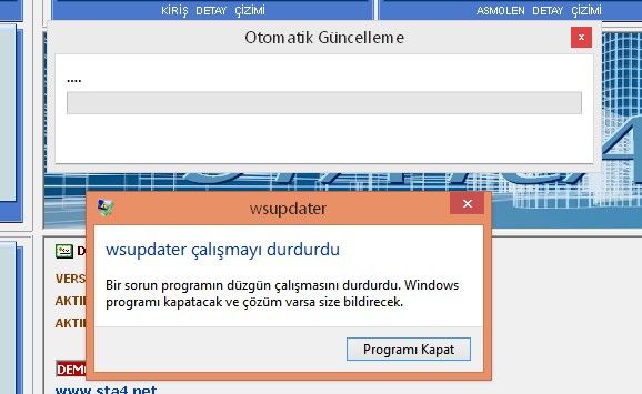

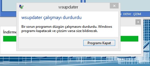

Öncelikle elinize sağlık.
Güncelleme işlemleri için ilk etapta net framework 4.7.2 hatası veriyordu. Daha sonra paylaştığınız linkten indirip kurduk ve bu sorun halledildi.
Fakat diğer bahsedilen diğer adımları yapmama rağmen ekteki hata çıkmakta ve güncelleme işlemi yarıda kalmaktadır.
Ne yapmam gerektiği hususunda yardımcı olursanız memnun olurum.

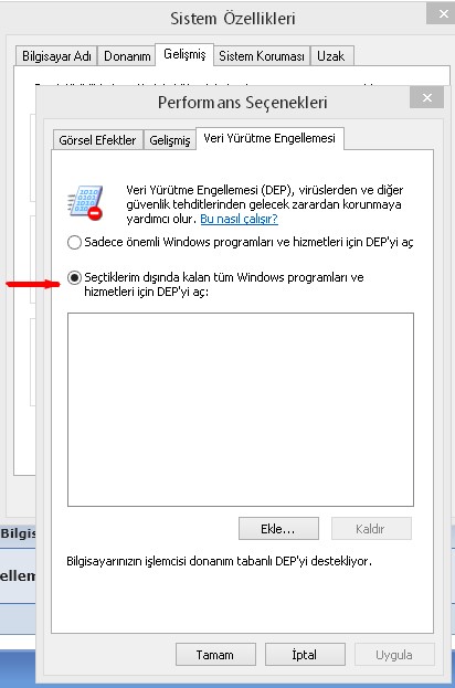

Click to View Image338 View(s)
Ekteki ayarlardan işaretli seçimi yaptıktan sonra güncelleme sorunu halledilmiştir.

Originally Posted by: HAYRİ
Sizin bahsettiğinizi yaptım ancak bende durum hala aynı. wsupdater çalışmayı durdurdu hatası alıyorum.
Sorun yaşayanlar kullandıkları işletim sistemi örneğin windows 7 service pack 1 gibi bilgi verebilirse daha iyi olur.
workshop için desteklenen işletim sistemleri (64 bit işletim sistemi önerilir)
Windows Server 2016 (sürüm 1709)
Windows 10 Yıldönümü Güncelleştirmesi (sürüm 1607) (x 86 ve x64)
Windows 10 oluşturucuları Güncelleştirmesi (sürüm 1703) (x 86 ve x64)
Windows 10 Sonbahar oluşturucuları Güncelleştirmesi (sürüm 1709) (x 86 ve x64)
Windows Server 2012 R2 (x 64)
Windows 8.1 (x86 ve x64)
Itanium tabanlı sistemler için Windows Server 2012 (x 64)
Windows Server 2008 R2 Service Pack 1 (x 64)
Windows 7 Service Pack 1 (x86 ve x64)
www.sta4.net/workshop/wsupdater.exe bu linkten kurulum ve güncelleme dosyasının son halini indirin ve C:\STA4V14\Workshop klasörüne kopyalayın.
sta4cad başka bir dizindeyse o dizin içindeki Workshop isimli klasörün içine kopyalayın ve çalıştırın.
Hala sorun yaşayanlar bizi ararlarsa uzaktan bağlantıyla soruna daha iyi bakabiliriz.

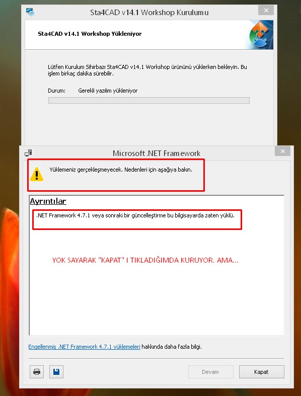

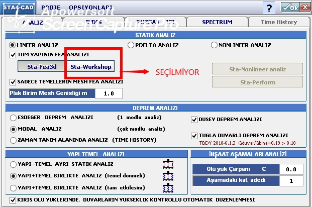

Merhabalar;
* STA WORKSHOP indirme işlemini STA4 anasayfa ikonundan yapmaya çalıştım, hata verdi (EK-1)
* Exe dosyası olarak indirip "Yönetici Olarak Çalıştır" sisteminden kurmaya çalıştım; Hata verdi (EK-2).
* Hata ekranında "Kapat" ikonunu tıklayarak yok saydım (zaten Net Framework programı yüklü-Sta ilgili sayfadan indirilip kurulmuş) yükledi.
* Ana sayfa ikonundan açmaya çalıştım; yine EK-1 deki hata çıktı.
* "Sta Yapı Bilgi Girişi" bölümü, "Opsiyonlar" bölümünden Sta Workshop' u seçmeye çalıştım (EK-3); seçilmedi.
Sorun ne olabilir?
NOT: STA4 ile ilgili hemen her yüklememizde EK-2 deki hata çıkmaktadır. Bunun kalıcı çözümü nedir.

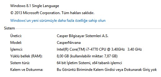

Bilgisayar özelliklerim EK-4 deki gibidir.
İyi çalışmalar.
Click to View Image310 View(s)
Click to View Image311 View(s)
Click to View Image313 View(s)
Öncelikli olarak sta workshop için net framework 4.7.2 kurulu olması gerekiyor. Sayfanın başındaki linkten indirip kurun.
Ek2 deki bir hata değil net framework 4.7.1 bilgisayarınızda kurulu olduğu için tekrar kurmuyor bunu söylüyor.
Sayfanın başındaki linkten net framework 4.7.2 indirip kurduktan sonra ana sayfa ikonundan kurmayı tekrar deneyin.

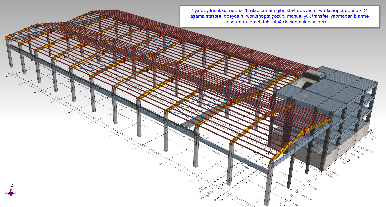

-Workshop'da, sta4cad modeli ile stasteel modelini birleştirip,sta4cad'e aktarıp analiz etmek istiyorum.Workshop'da, sta4cad modelini çağırıyorum fakat stasteel modeli import komutu çalışmıyor program mantığını anlayamadık.
-Workshop'da, sta4cad modelini çağırıp çelik kısımlarını modelledikten sonra, sta4cad de modeli açtığımızda çelik kısım görünmüyor, sta4cad modeli içinde betonarme kısmı revize etmek olacak iş değil gibi.Ben şahsen Workshop mantığını ve gereğini anlayabilmiş değilim, bunun yerine müdail yerli ve yabancı programlar gibi üç program kullanmak yerine, en azından sta4cadde de çelik kısımları da modelleyebilsek daha iyi olmazmıydı yada bu yolda planlarmı var. teşekkürler iyiçalışmalar
1)stasteel modelini almakta sorunu şu şekilde yaşamış olabilirsiniz. Tahminen herhangi bir komutta açılan pencereyi kapattığınızda bu pencere kapalı kalıyor. Bu yüzden stasteel modeli al dediğinizde menüyü göremiyor olabilirsiniz. stasteel den farklı olarak
tüm pencere ayarları saklı tutuluyor. Yani bir pencereyi kapttaığınızda o pencere kapalı kalıyor. Resimdeki şekilde editör pencresini açın ve işlemi tekrar deneyin. Bir sonraki güncellemede pencere kapalıysa ve bir makro çalışırsa pencere otomatik olarak açılacak. Özet olarak özellik penceresini açın. Kapatmış olabilirsiniz. Bu yüzdende editör görünmüyor olabilir.
2)sta4cad modeline bir çelik yapıyı bağladığınızda sta4cad in veri girişinde bu çelik kısmı göremezsiniz. workshop ile analiz yaptırdığınızda analiz esnasında iki model birleştirilir ve analiz buna göre yapılır. Analiz sonucunda hem sta4cad de hemde workshoıp sonuç kısmında tüm modeli görebilirsiniz.
3)workshop mantık ve amaç olarak çok büyük betonarme yapıların hızlı bir şekilde analiz işlemleriniz tamamlanması ve betonarme modele çeliğide ekleyerek betonarme tasarımını doğru şekilde yapmak.
İleriye yönelik bu kapsamda planlarımız var. workshop ı bu konuda ilk adım olarak değerlendirebilirsiniz. stasteel deki tüm altyapıyı sta4cad e eklemek veya sta4cad deki tüm altyapıyı stasteel e eklemek zaman alan bir işlem. örneğin stasteelde zaten çelik beton ahsap vs vs karışık tüm sistemleri modelleyebiliyorsunuz ancak betonarme tasarım henüz hazır değil. sta4cad deki 20 30 yıllık bir birikimi yazılımsal olarak farklı bir platforma almak zaman isteyen bir konu. Aynı şekilde stasteel deki yapıyı stac4ad e almakta aynı şekilde.
