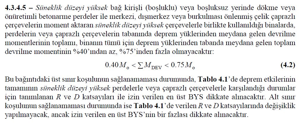

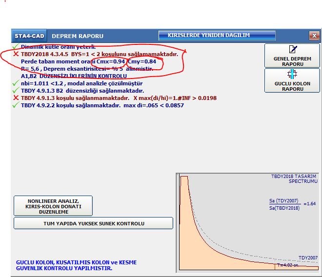

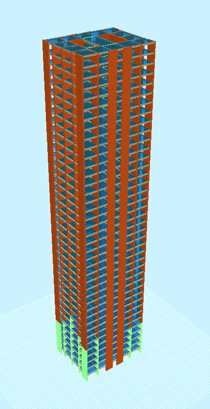

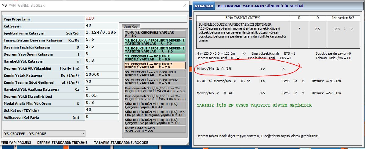

örnek bir yüksek bina (BYS=1) hesabı yapmak istiyorum. Bunun için ekteki örnek modeli yaptım. Fakat perde boyutlarını devrilme momentini 0,6 olacak şekilde ayarlasam da şekilde görüldüğü gibi 0,80 lerde olacak şekilde ayarlasam da 4.3.4.5 koşulu sağlanamadı uyarısı veriyor. Bu uyarıyı neden veriyor? Düzeltmek için neler yapmam gerekli? yardımcı olursanız sevinirim.

BYS=1 olan binalarda Tasarım Aşaması-1 için R ve D katsayıları için direkt olarak süneklik düzeyi yüksek binaların tablosundan taşıyıcı sisteme uygun olan satır seçilir. Mdev ile R hesabı yapılmaz.
STA4-CAD henüz BYS=1 olan binalar için tam hazır olmadığı için bu şekilde hata alıyor olabilirsiniz.

Deprem raporunda gördüğün Mdev/Mo oranını dikkate alacaksın sen. Betonarme yapıların süneklilik seçimi tablosundaki Mdev/Mo oranı atalet momentine göre hesapladığı değerdir.
BYS problemine gelirsek iki eksen tarafında da rijit perdeli bodrum tasarlarsan problemi çözersin. Etika isimli kullanıcının dediği gibi aşağıda geniş otopark çözebilirsiniz.
