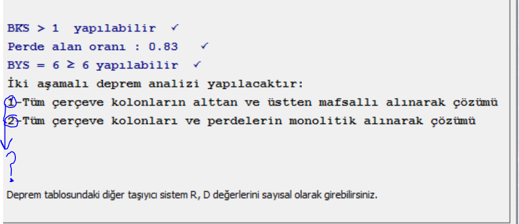

yaptığım bir asmolenli binada 2 aşamalı analiz istiyor. sta4cad dan yetkili veya bu konuya hakim bir hayırsever arkadaş yardımcı olursa sevinirim.
benim burda ne yapmam gerektiği kousunda düşüncelerim var ama yanlış yapmak istemiyorum. 1. aşamada tüm kolonları altlı üstlü kolon bilgisinden mafsallı yapıp analiz yaparım tamam bunda sorun yok peki ondan sonra yine aynı proje üzerinde 2. aşamayı mı yapacağım ve 2. aşamadaki kolon ve perdeyi monolitik çöz demesi nedir anlamadım.

modelleme dosyanızı paylaşırsanız daha iyi olur. kolay gelsin.
Ömer Bey
Bu durum, yeni yönetmeliğin getirdiği yeniliklerden biri. Taşıyıcı sisteminizdeki perde oranlarından (bina yüksekliği, yapı kullanım sınıfı vb.) dolayı program sizi R katsayısı seçimi için yönlendiriyor. Aşağıda yazanlar ise programın analiz yaparken izleyeceği adımları açıklıyor. Program bunu otomatik yapıyor, sadece size bunun bilgisini veriyor. Analiz sonucunda Genel Deprem Raporu kısmını inceleyebilirsiniz.

Kolonların alttan ve üstten mafsallı alınarak 2 aşamalı analiz yapılma zorunluluğu kirişsiz döşemeli sistemler için getirilen bir zorunluluk. Asmolen döşemede neden böyle bir hesap yapılıyor?

Bu soruma cevap verebilecek birisi var mı?
modelleme dosyasını bu yüzden istemiştim aslında ama paylaşılmadı maalesef.
