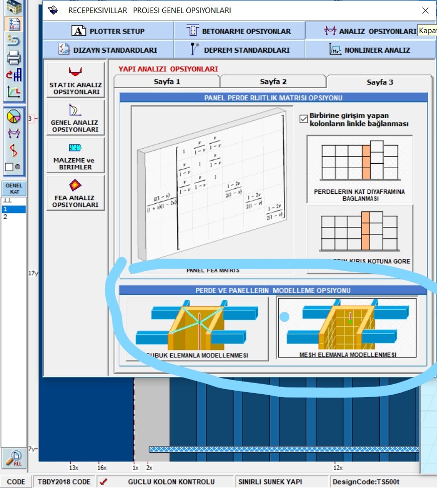

[quote=ziya atar;1936]sta-Fea3d tüm sistemi sonlu elemanla meshleyerek çözüm yapıyorsunuz. Perde poligon kolon(yapılabiliyorsa) ve tüm döşemeler sonlu eleman ağıyla meshlenerek çözülüyor.
Seçmediğiniz zaman kat döşemleri rijit diyafram olarak çözülüyor. Perdeler sonlu eleman ağıyla meshlenmiyor.
Rijit Diyafram çözümünde perdeler meshlenmiyor ise yönetmeliğe aykırılık oluşmazmı? Opsiyonlar bölümünde bununla ilgili seçenek var işaretlendiğinde ne değişiyor o zaman?
