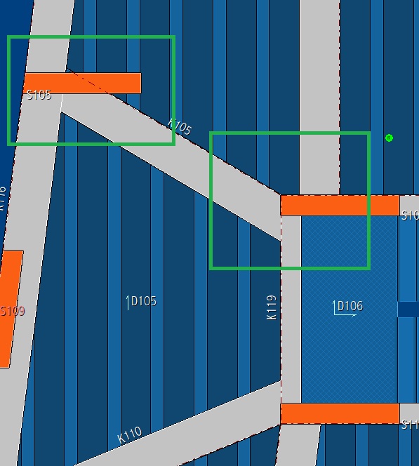

c20beton
  • c20beton
  • 90.4% (Exalted)
Click to View Image116 View(s)
Bu birleşimler çok hoşuma gitmedi açıkcası. Uygulaması nasıl olur diye düşünürken çekmiştim onları.
