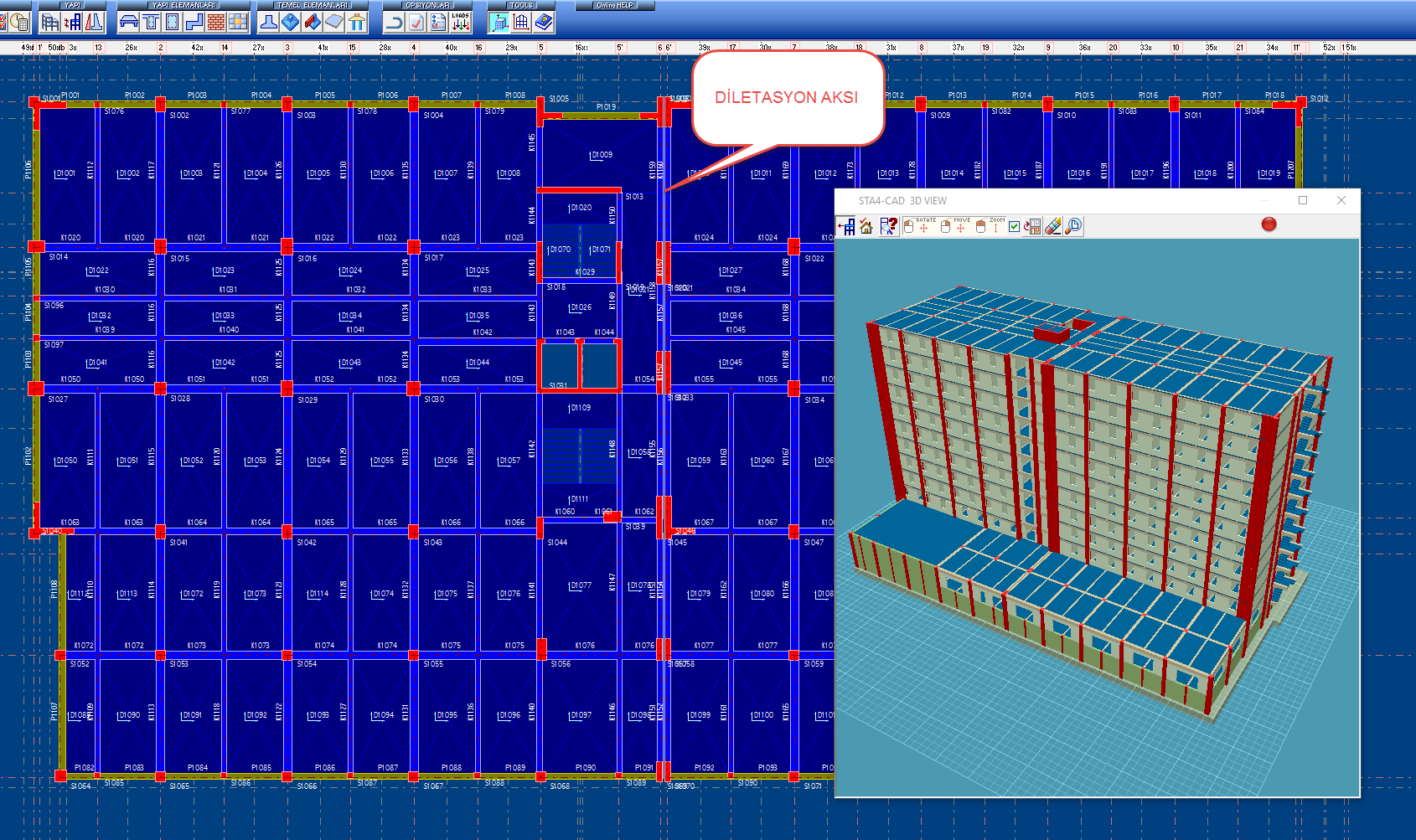

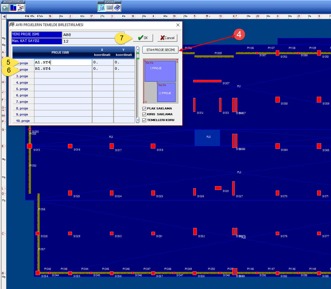

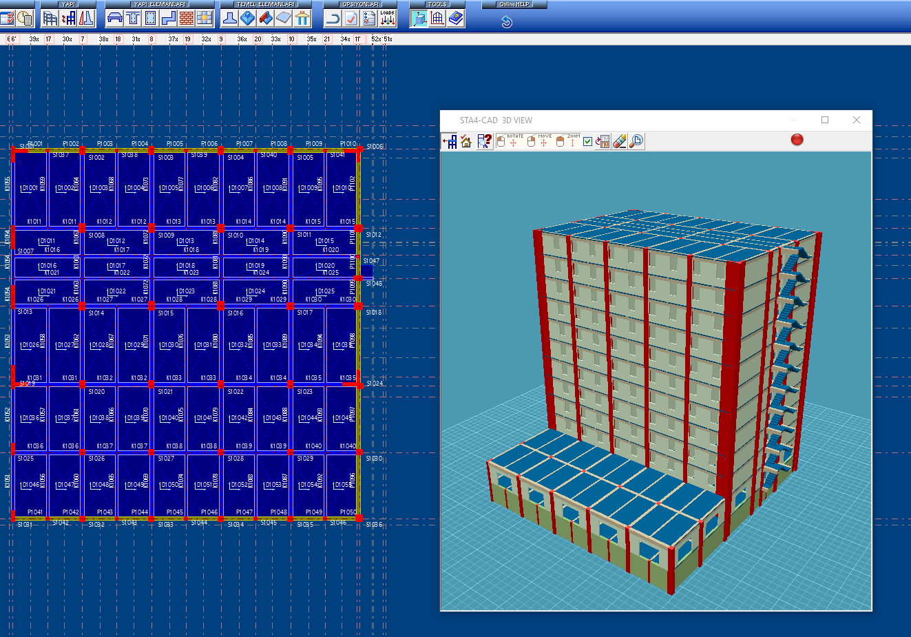

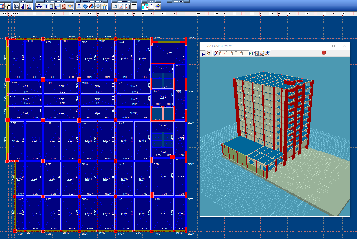

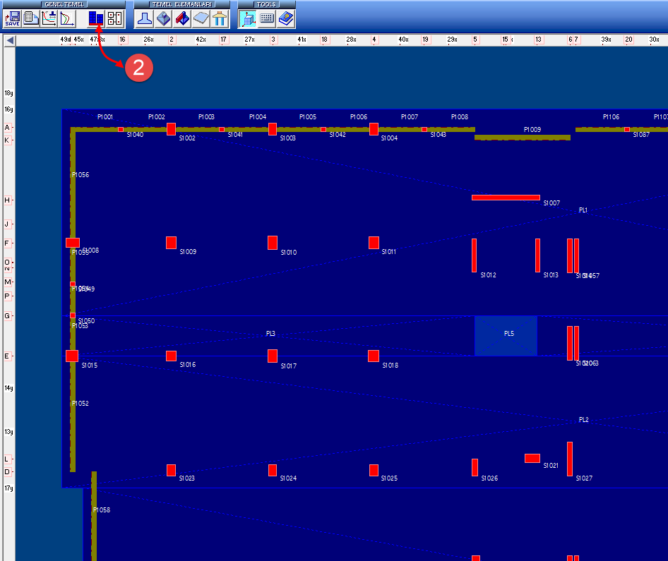

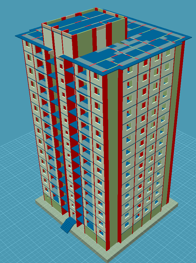

Farklı çözülen blokların, Ortak temel için bir araya getirilmesi ? BİZ BU İŞLEMİ NASIL YAPABİLİRİZ GÜRAY BEY? (DİLATASYONLU YAPILAR GEÇERLİ OLMALI YANILMIYORSAM ÇÜNKÜ DİLATASYONLU OTOPARK VE BİNAMI FARKLI MODELLEYİP AYNI TEMELE OTURMAK İÇİN NE YAPMAM GEREKİR? SAYGILARIMLA )
Click to View Image1063 View(s)
Click to View Image1071 View(s)
Click to View Image1025 View(s)
Click to View Image1027 View(s)
Click to View Image979 View(s)
