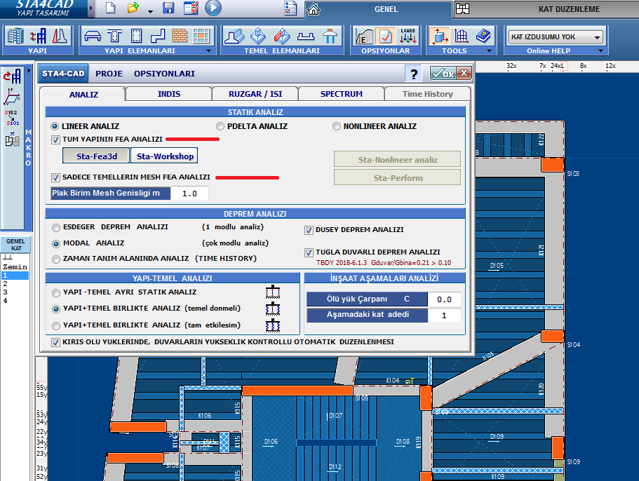

Görselde gördüğünüz alanları aktif yaptığım ve yapmadığım zaman ciddi farklarda devrilme momentleri alıyorum. Çok farklı çıkıyor. İşaretlemenin ve işaretlememenin bana farkları nelerdir. bilgi verebilecek olan var mı?

Merhaba
Şayet FEA işaretlerseniz, işaretlediğiniz tüm yapı veya temeli aşağıda verilen Mesh aralıkları(1.0 m-0.50-0.25m....) ayırarak hesap yapar. Vermezseniz rijit hesap yapar. Bu hesap yöntemleri birbirinden farklıdır sonuçta farklı çıkar. Siz bundan sonra tüm hesaplarınızda FEA işaretleyerek yaptırın.
