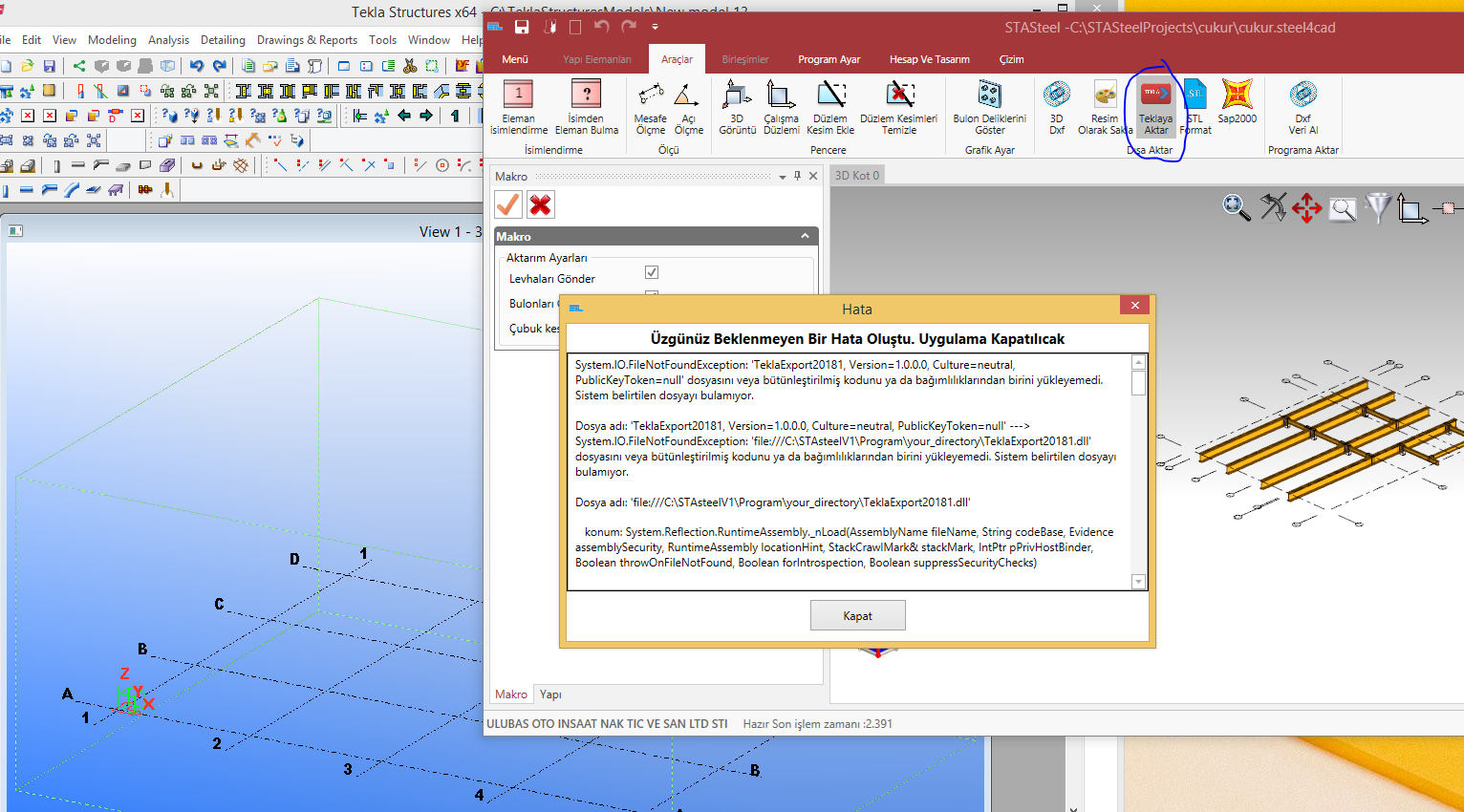

StaSteel Versiyon 1.2.0.5
Aktarım yapmak istediğimde böyle bir hata alıyorum. programların ikisinide yöneti olarak açıyorum.

www.sta4.net/stasteel/prerelease/TeklaExport20181.dll adresinden indirdiğiniz dosyayı C:\STAsteelV1\Program klasöründe mevcut dosyanın üstüne yazın sorun düzelecektir.
Bu sorun ilk güncellemede düzelecek.
Muhtemelen bugün veya en geç yarına yayınlanmış olur.
