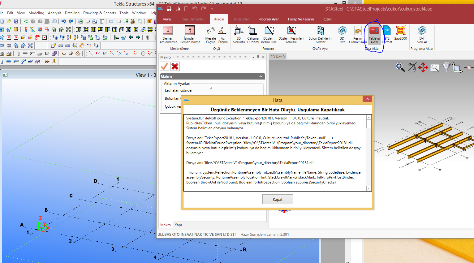

Click to View Image284 View(s)
StaSteel Versiyon 1.2.0.5
Aktarım yapmak istediğimde böyle bir hata alıyorum. programların ikisinide yöneti olarak açıyorum.

Bu şekilde kayıt edilmiş demo projeleriniz varsa bize mail atın çevirip size geri yollayalım.
www.sta4.net/stasteel/prerelease/TeklaExport20181.dll adresinden indirdiğiniz dosyayı C:\STAsteelV1\Program klasöründe mevcut dosyanın üstüne yazın sorun düzelecektir.
Bu sorun ilk güncellemede düzelecek.
Muhtemelen bugün veya en geç yarına yayınlanmış olur.
iyi çalışmalar
