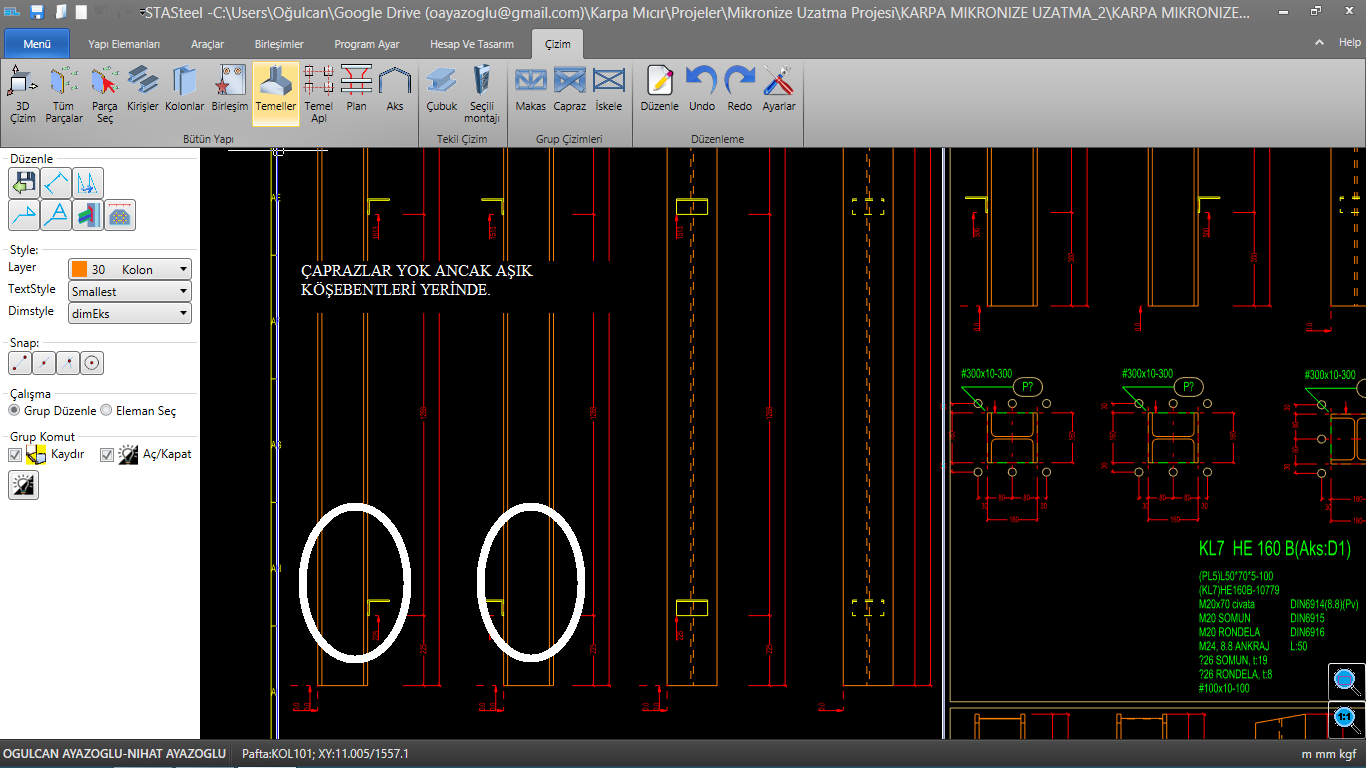

StaSteel'de projeyi bitirdim. Çizimleri yapıyorum. Kolonların Assembly çizimlerini yaparken aşık bağlantı parçalarını veriyor ancak çaprazların bağlantı parçalarını çizime eklemiyor. Bağlantı plakalarının yerlerini göremiyorum. Ekte ki resimde de görebilirsiniz. Ne yapmamız gerekiyor ayarlardan bir çözümü var mı acaba?

Genellikle assembly tanımına göre olur. Yani plakaların gözükmesi için, plakayı kolona bağlayan kaynağı tıklayıp workshop=atolye olarak işaretlemeniz lazım. Böylece levha da bu assemblynin parçası olur
