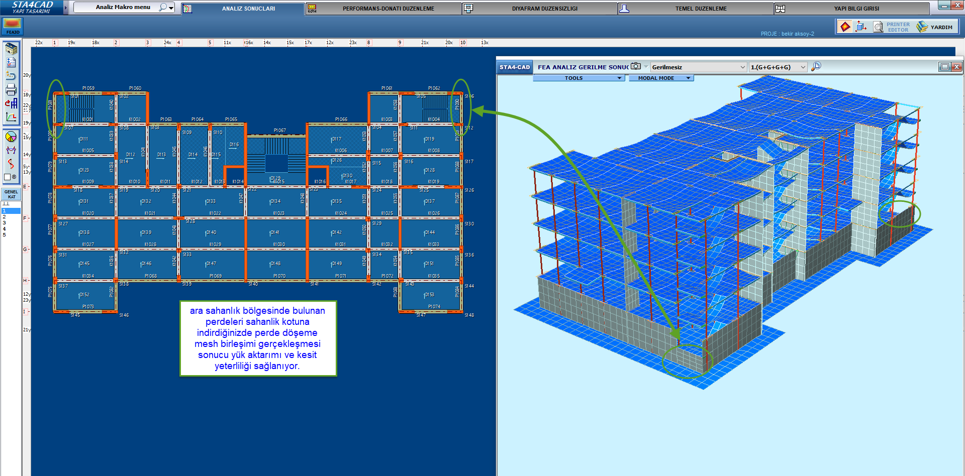

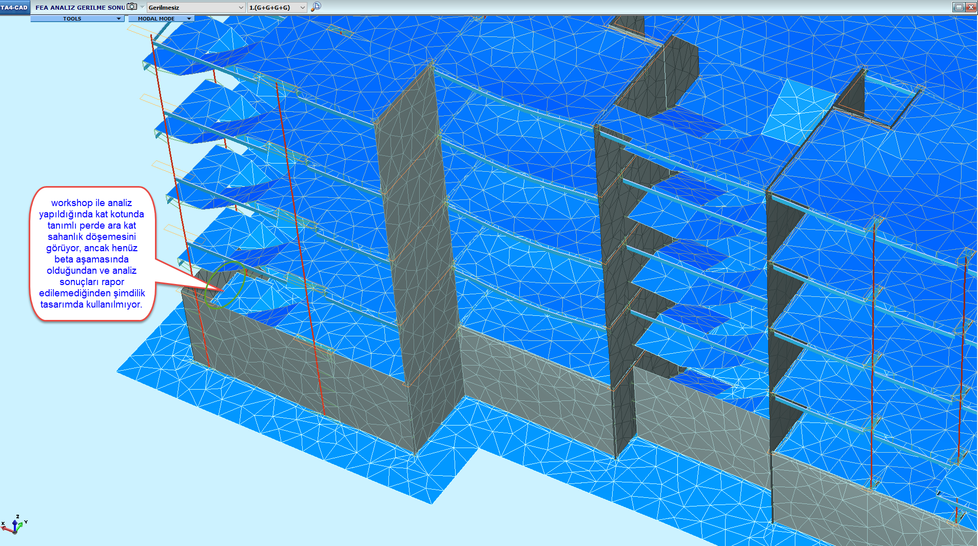

Perde ve panel elemanlar kat kotundan farklı kotlardaki sahanlık gibi döşemelerden yük almıyor. Dolayısıyla bazı perdeler deprem yükü transferi hatası veriyor. Bu konuda sta desteğe mesaj attım perde rijitliği azaltılması işlemini önerdiler. Ama hata vermeyen elemanların da deprem yükü transferini incelediğimde aslında bağlantısı olmayan farklı döşemelerden yük aldığını o şekilde bu kontrolü sağladığını gördüm. Bu konuda siz ne düşünüyorsunuz projelerinizde merdiven modelleyip sonrasında perdelerinizin rijitliğini düşürüyor musunuz? Yoksa merdiven konusunda farklı çözümleriniz mi var? Herkese kolay gelsin model aşağıdaki linktedir.
https://ufile.io/dy8sh
Click to View Image387 View(s)
Click to View Image335 View(s)

Öncelikle vakit ayırdığınız için teşekkürler. Fakat perdeyi o kota indirdikten sonra perdenin üst kısmı boş kalacak. Bu tam olarak bir çözüm değil bence. sanırım perdeler ancak kendi kotundaki döşemelerden yük aktarımı sağlıyor. Workshop opsiyonu güzel bir çözüm tam sürüme geçtiğinde faydalı olacağı kesin. Peki şu an kullandığımız versiyona dönersek merdivenleri modelleme amacımız nedir ve merdiven döşemelerini taşıyan hangi elemandır?
