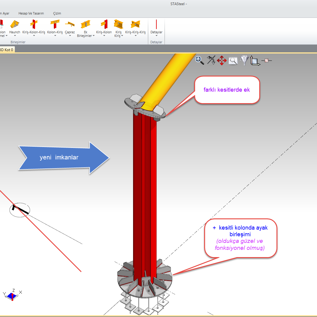

Yayınlanacak güncelleme ile birlikte
1)Hac kolon temel birleşimi
Eksik kaynak atılması sorunu düzeltildi.
Alt kısım temel çelik levha arası beton dolgu kapatılınca ankraj lar görünmüyor.
2)Eğrisel kesitler için guseli gusesiz birleşim eki.
Eğrisel elemanların birleştiği durumlarda kesim konumu ve açısı tam istenilen yerde oluşmuyordu.
Düz çubukların bağlantısında bu sorun oluşmuyor. Aşagıdaki resimdeki gibi kesim konumu ve açısı isteneilen şekilde düzeltildi.
Ancak bazı ekstrem durumlarda istenilen hizalama oluşmuyorsa kullanıcını müdahalesi gerekebilir.
Şuan program kesimin konumu ve açısı için en iyi alternetifleri parametrik olarak deneyin default olarak sunuyor.
3)Çelik malzeme tipleri
St ile başlayan malzeme tipleri bu güncellemeden sonra otomatik olarak Ec karşılıklarına çeviriliyor.
4)Eğrisel yoğun giydirme kaynaklı modeller
Bu tip modellerde eğrisel elemanlara atılan birleşimler modeli açılış ve düzenleme hızını yavaşlatmakta.
Ayrıca eğrisel elemanlara atılan giydirme kaynaklar modeli yavaşlatmakta. Aşagıdaki basit bir modelde yaklaşık 10000 kaynak bulunmakta.
Bu modellerin açılışında ve veri girişinde yaklaşık 3 katlık bir hızlandırma sağlandı. Bazı modellerde 10 katlık bir hızlandırma sağlandı.
Eskiye nazran en az 2 3 katlık bir hız artışı sağlandı.
5)Guseli temel birleşimi
Birleşim bölgesi dışında kalan kolon gergilme yetersizliği ile ilgili geliştirme
6)Yeni deprem yönetmeliği enkesit koşuluyla ilgili bazı kesitlerde oluşan yetersizlik durumu.
Yeni makrolar kullanışlı olmuş, teşekkür ederiz.
