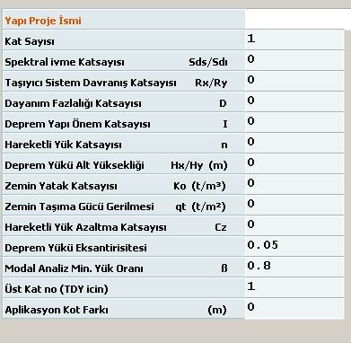

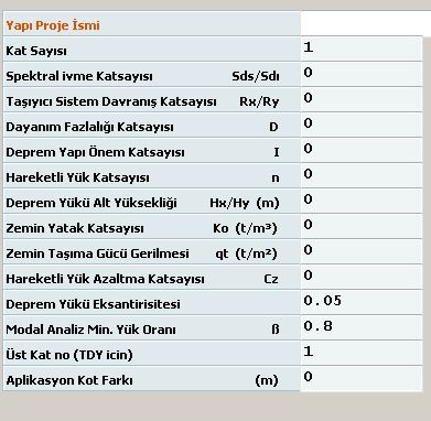

16 Şubat 2019 Tarihli ve 30688 Sayılı Resmî Gazete'de yapılan değişiklik ile Riskli Yapıların Tespit Edilmesine İlişkin Esaslara göre
riskli bina analizi yapılırken zemin yatak katsayısı ve zemin taşıma gücü verileri girilmeden sadece zemin sınıfı ve spektiral ivme katsayısı gibi verileri girerek çözümleme yapabilecek miyiz?
