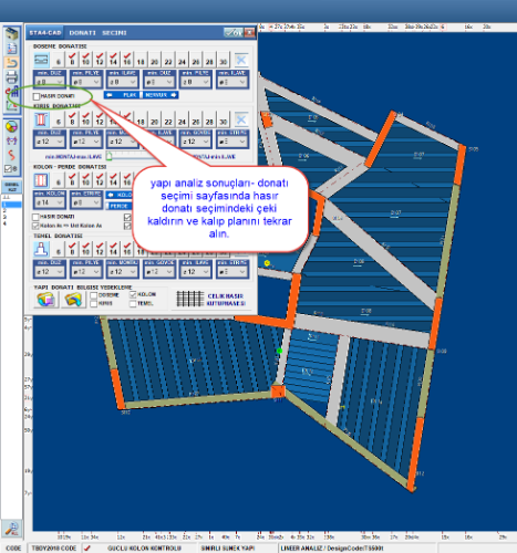

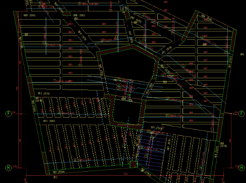

Teşekkür ederim tavsiyeleriniz için proje asmolen olarak çözülmüştür ancak bu sefer şöyle bir sorunla karşılaştım. Kalıp aplikasyon çiziminde kalıp planındaki donatılar gözükmüyor. Acaba sorun benim bilgisayarda mı yoksa program tarafında mı?
Not: Program güncellemeleri yapılmıştır. Virüs programı kurulu değildir ve Windows Defender uygulaması tarafından C:/StaV14 klasörüne yetki verilmiştir.
UserPostedImage
