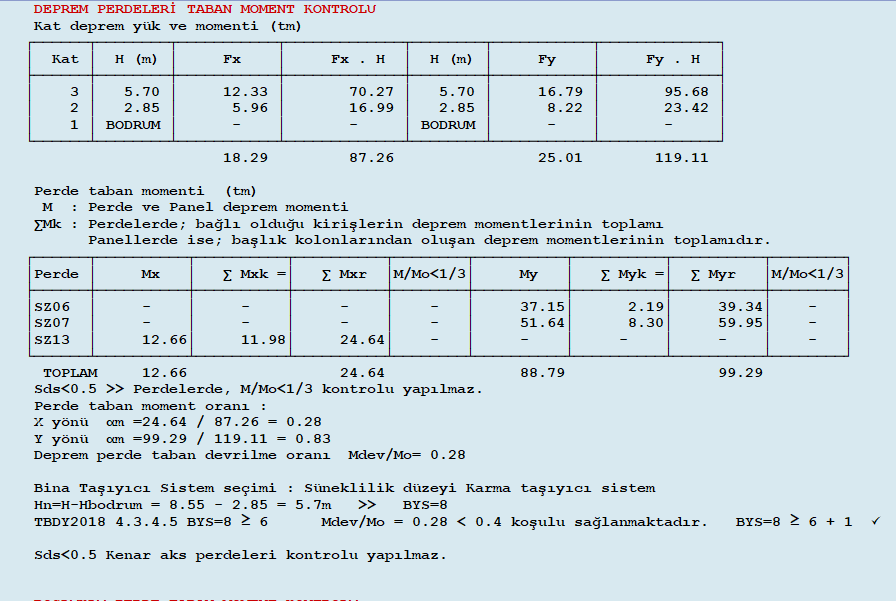

Hocam iyi günler dilerim lütfen bir sorum olacaktı kusuruma bakmayın daha yeni yeni programı öğrenmeye başladığım için belkide acemice bir soru olacaktır.Yukarıdada attığım deprem raporu görselinin kesitinde yönetmeliğe göre deprem devrilme momenti oranı asmolen yapılarda x ve y yönlerindeki perdelerde 0.40 ile 0.75 oranları arasında olacaktır deniliyor .Bu duruma göre analizini yaptığım yukarıdaki asmolen yapıda x yönü için 0.28 y yönü için ise 0.83 deniliyor Bu kısıma mı bakacağız yada Mdev/Mo =0.28 deniliyor bu kısım mı kontrol edilmelidir.Ayrıca 0.28 oranı bizim için yapının yapının devrilme momentinin kontrol edildiği kısım ise 0.28<0.4, olduğu için alınabilecek önlere değinirseniz sevinirim.Şimdiden teşekkürler.

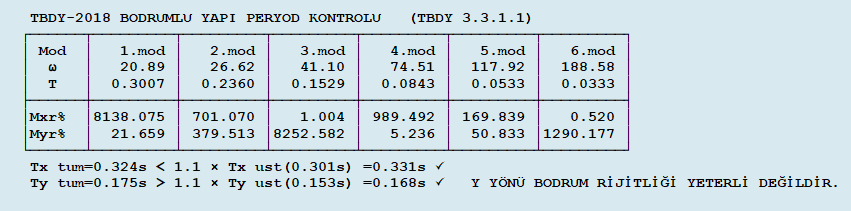

ayrıca asmolen yapılarda bodrum kat olarak sayılabilmesi için bazı şartlar var yukarıda attığım resimde bu şarta göre uyuyormu ayrıca tam olarak şartlarıda belirtebilirseniz sevinirim.(ayrı bir konu açmak gibi konu kalablığı yerine böyle konu altında paylaştım bu konuyu kusura bakmayın )
