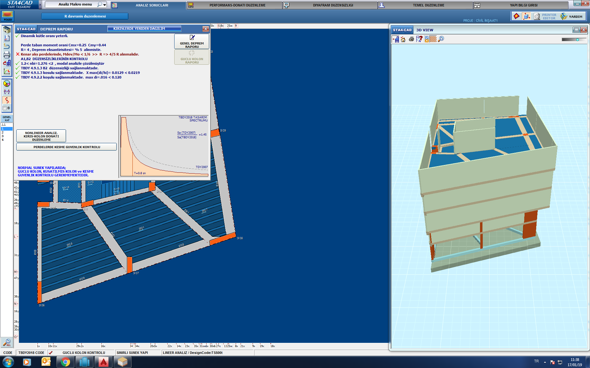

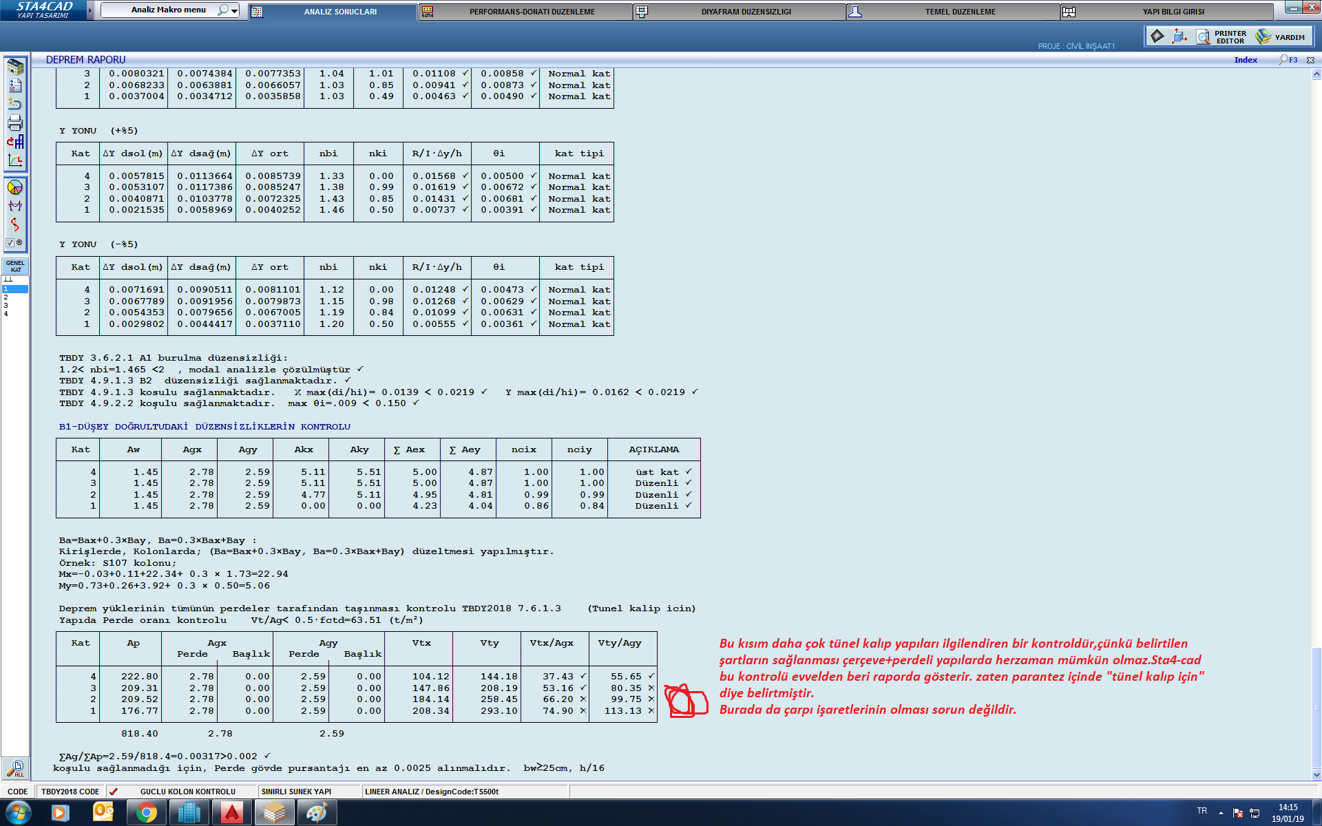

Merhabalar. Yeni yönetmelik ie ekte verilen sta projesini çözdüm fakat perdeler devrilme momentini karşılamıyor. Önerisi olan vs. varsa memnun olurum.
Fotoğrafta görülen hatayı alıyorum. Sta dosyası ektedir.

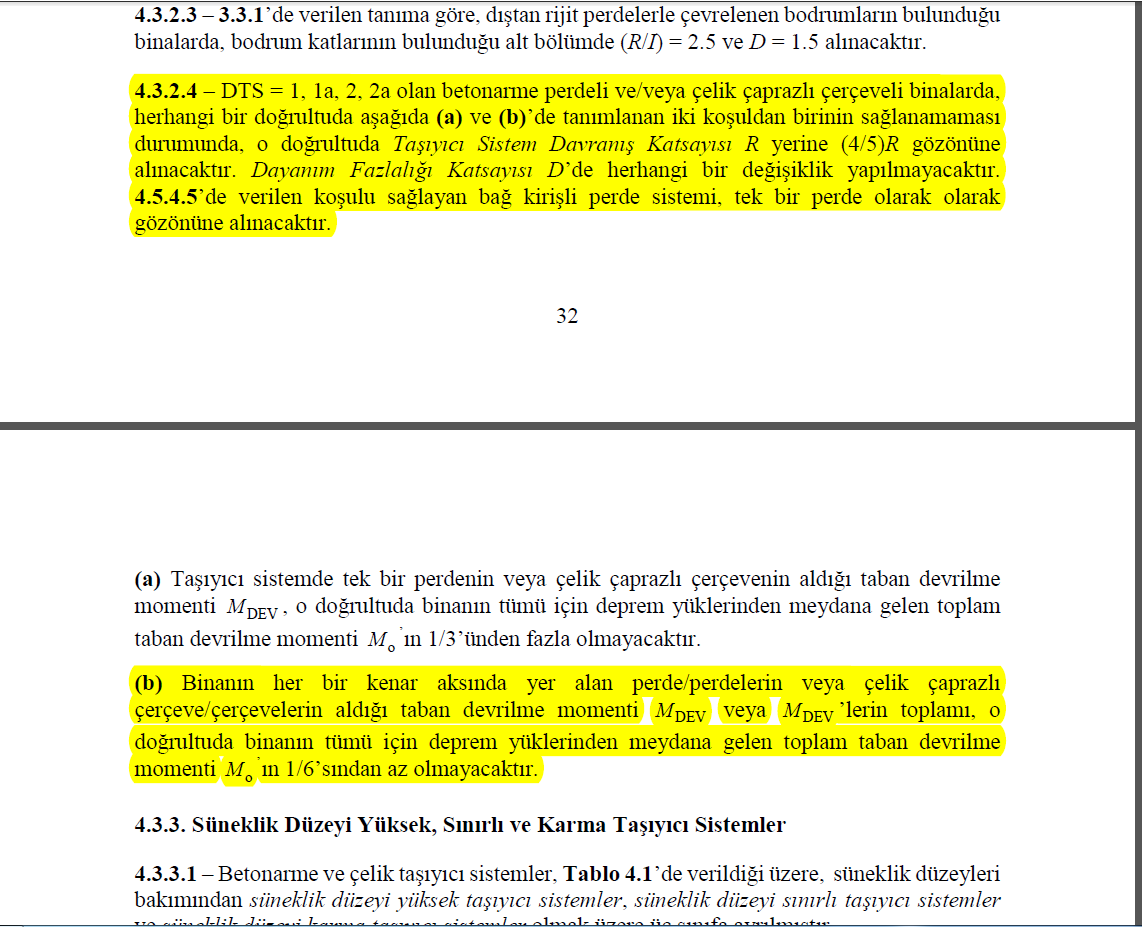

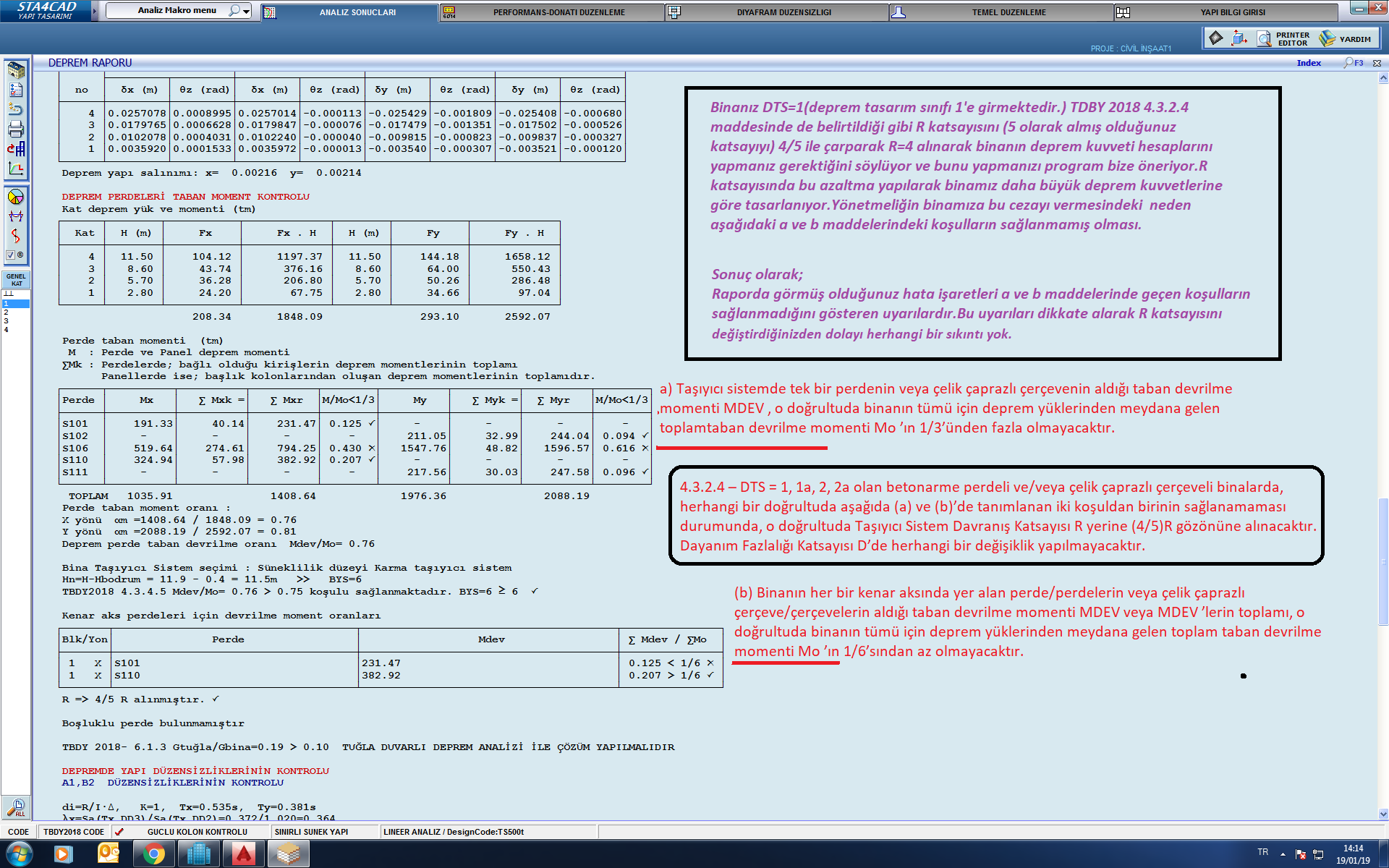

Davranış katsayının seçimi ile ilgili uyarı almışsınız,yani R=3.2 alın diyor.(TDBY2018 4.3.2.4'ü inceleyiniz)
mhmmd.lksz
Ortogonal olmayan bu tip binalar deprem riskinin yüksek olduğu bölgelerde çok tehlikeli,asmolen döşeme sisteminin kullanılması bu binayı çok daha fazla riskli duruma getiriyor.Asmolen döşeme sisteminin değiştirme şansınız yoksa perde oranını artırmanızı ve Rijit bir bodrum kat eklemenizi öneririm.

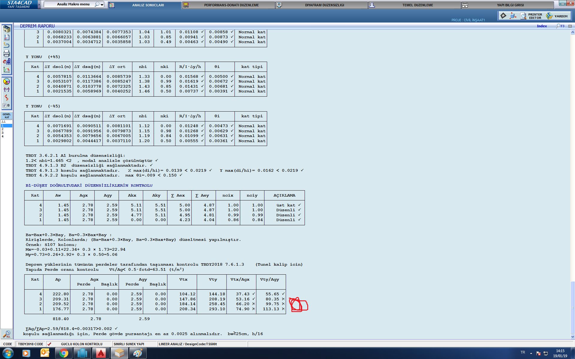

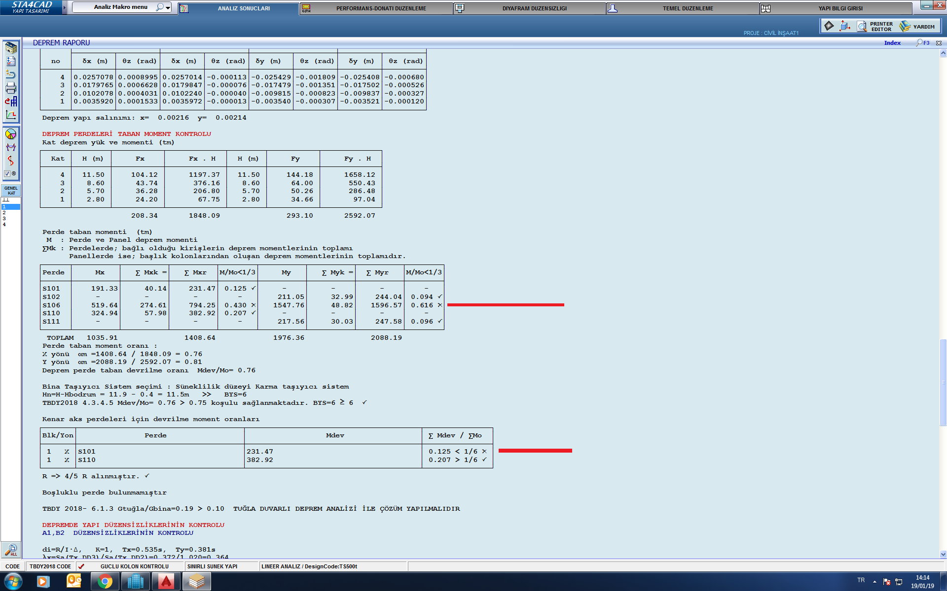

  aaaaaaaaaaaaaaaa.rar (1,458kb) downloaded 343 time(s).Rijit bodrum yapma şansım yok. Asmolen yapmak da zorundayım. Mdev/Mo oranını %80 e çıkarttım. Analiz yaptığımda hata almıyorum fakat deprem raporunda aşağıda paylaşacağım fotoğraftaki hataları alıyorum.Güncel datayı da paylaşıyorum.

Daha tecrübeleri meslektaşlarımızın yorumları bizim için önemli ancak kendi mesleki tecrübeme göre birşeyler eklemek isterim. "perdeler devrilme momenti"
ile ilgili cevabı arkadaşlar verdi sanırım. Bende ufak tefek bişeyler eklemek istedim.
Öncelikle projeyi görünce korktum. Bir de asmolen olduğunu görünce.
1. Bodrum kat eklenmesi ve bolca perde yapılması kanaatindeyim arkadaşında dediği gibi.
2. Duvar gelen özellikle dış hatlarda normal kiriş kullanılmalı ,enazından bir dayanım sergileyelim bence bu önemli.

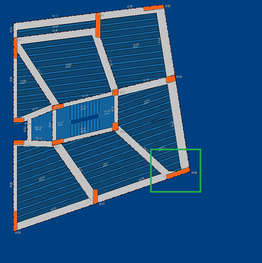

3. Resimde işaretlediğim bölge gibi yerlerde kirişlerden gelen donatılar kolon kiriş bölgesinde nasıl toparlanacak İncelenmesi gerekir.
4. K102 kirişin ucu boşta
5. 10cm lik asmolen dişlere donatı sığmıyor.

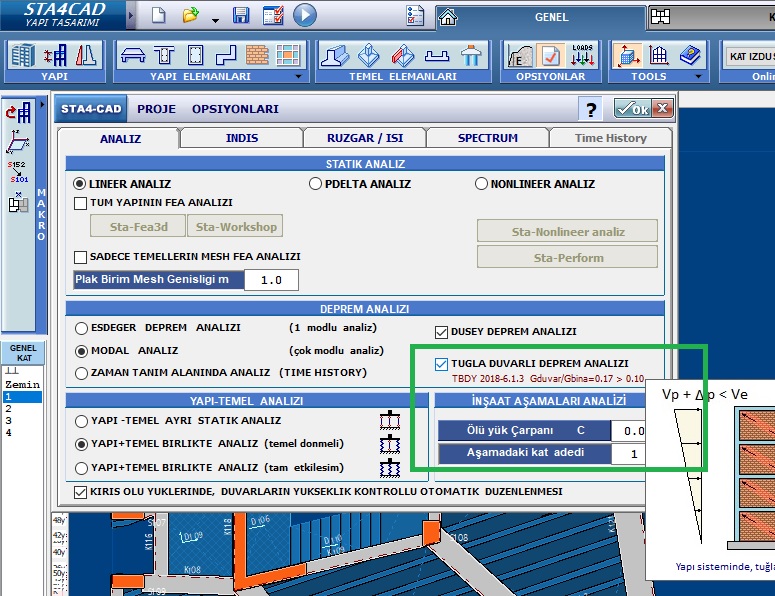

6. TBDY 2018- 6.1.3 Gtuğla/Gbina=0.20 > 0.10 TUĞLA DUVARLI DEPREM ANALİZİ İLE ÇÖZÜM YAPILMALIDIR
7. Yamuk olan kolonlarda(poligon gibi çizdikleri) çok sağlıklı durmadığı kannatindeyim. Tüm kolonları, perdeleri boyutları ile (mesela 40*40)
girip açılarını geometriye uygun girseniz bence daha doğru olacaktır.
Hatalı olarak düşündüğünüz yerler varsa lütfen bildiriniz bende yanlış düşünüyor olabilirim.
İyi Çalışmalar.

Öncelikle yorumlarınız için hepinize teşekkür ederim.
@mhmmd.lksz Aslında yönetmelikte açıkladığınız yerlerin ben de farkındayım. Fakat mimariden kaynaklı çok da perde atamıyorum. Zaten eski bir proje asmolen yapıda çözümler yaparak denemeler yapıyorum.
Yani bu raporda aldığım hataları ileride belediye de problem çıkarmaz değil mi. sonuç olarak R yi 4/5 ile çarparak R=4 aldım.

6. anlamadım burada dediğinizi. Şimdilik duvarları pek girmedim. Döşemelere bu yükü etki ettirdim.

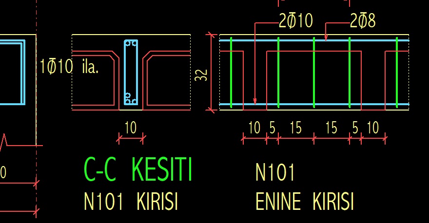

nervür kiriş için küçük bir hesap yaparsak 3*10 =3cm , 2,5*2 paspayı olsa =5cm 3+5=8cm 3tane 10lukta 2 ara olunca geriye 1cm aralara kalıyor. 2tane 12 lik daha iyi olur zannedersem.
