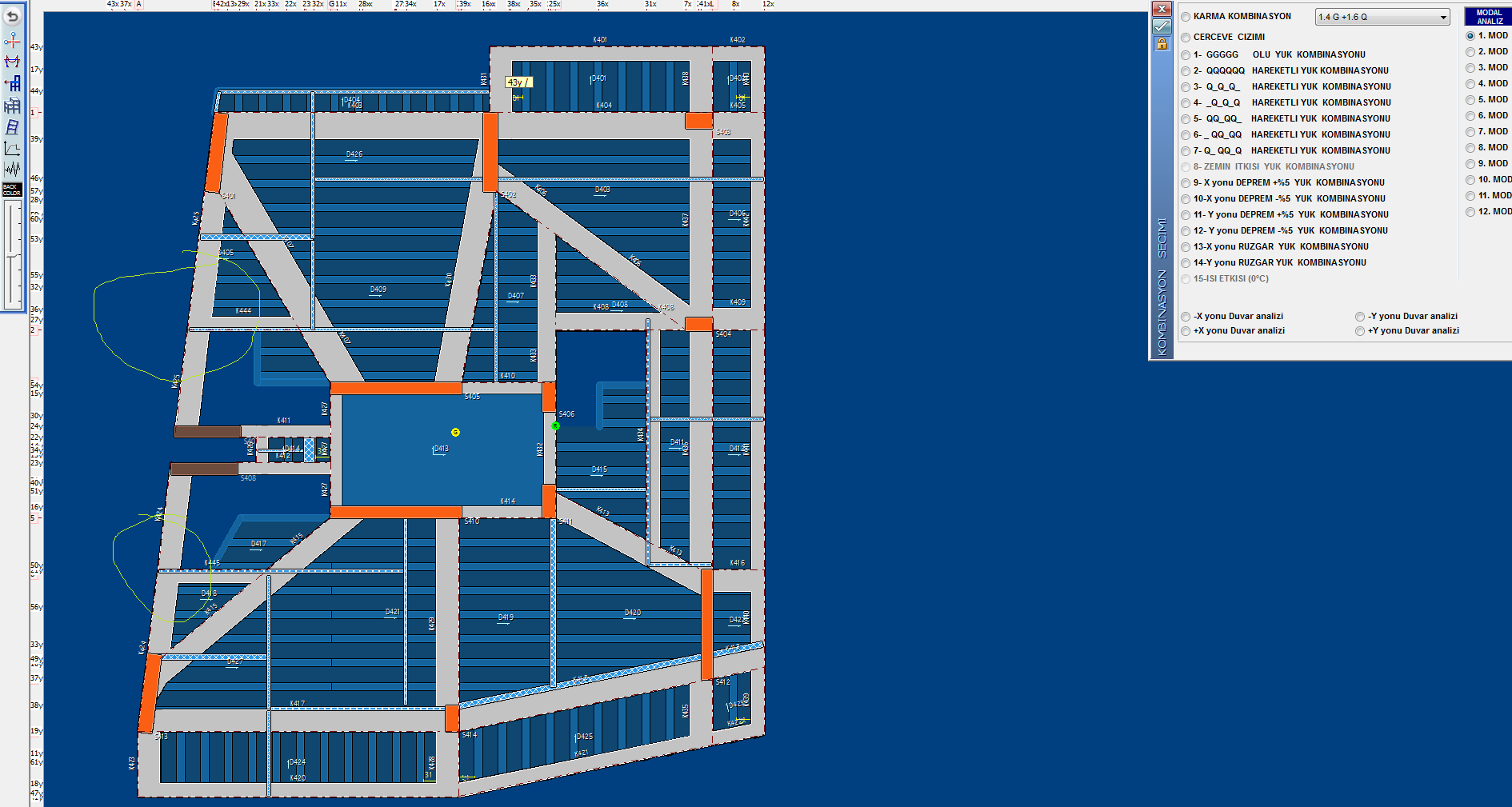

Merhabalar, Dts=1'de asmolen bir yapı çözdüm. yorumlarınızı bekliyorum.
En üst kat kirişlerinde donatıların kirişlere sığmadığını görüyorum. Fikir vermek isyen var mıdır acaba?
Data ektedir.

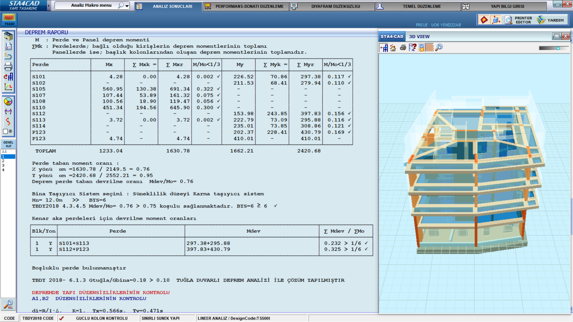

Mdev/Mo oranı sağlamıyor Ünver Bey.
ÜNVER ÖZCAN
Bende 0.76>0.75 koşulu sağlıyor.
Plak birim mesh 0.5 m alın buradan fark olabilir.
Ekran görüntüsü ekte.
Click to View Image301 View(s)

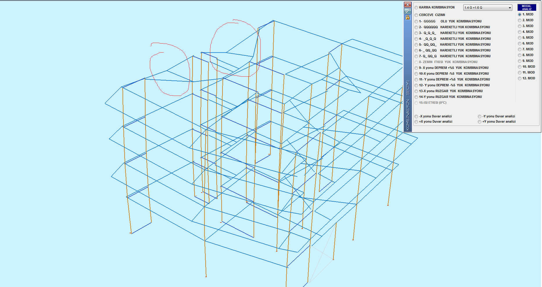

ektedeki görsellerde işaretlediğim yerlerde bir problem olur mu sehim değerleri kurtarıyor ama merak ettim.
Click to View Image228 View(s)
Click to View Image244 View(s)
ÜNVER ÖZCAN
Sehim değerleri kurtardığı için problem olacağını zannetmiyorum.
