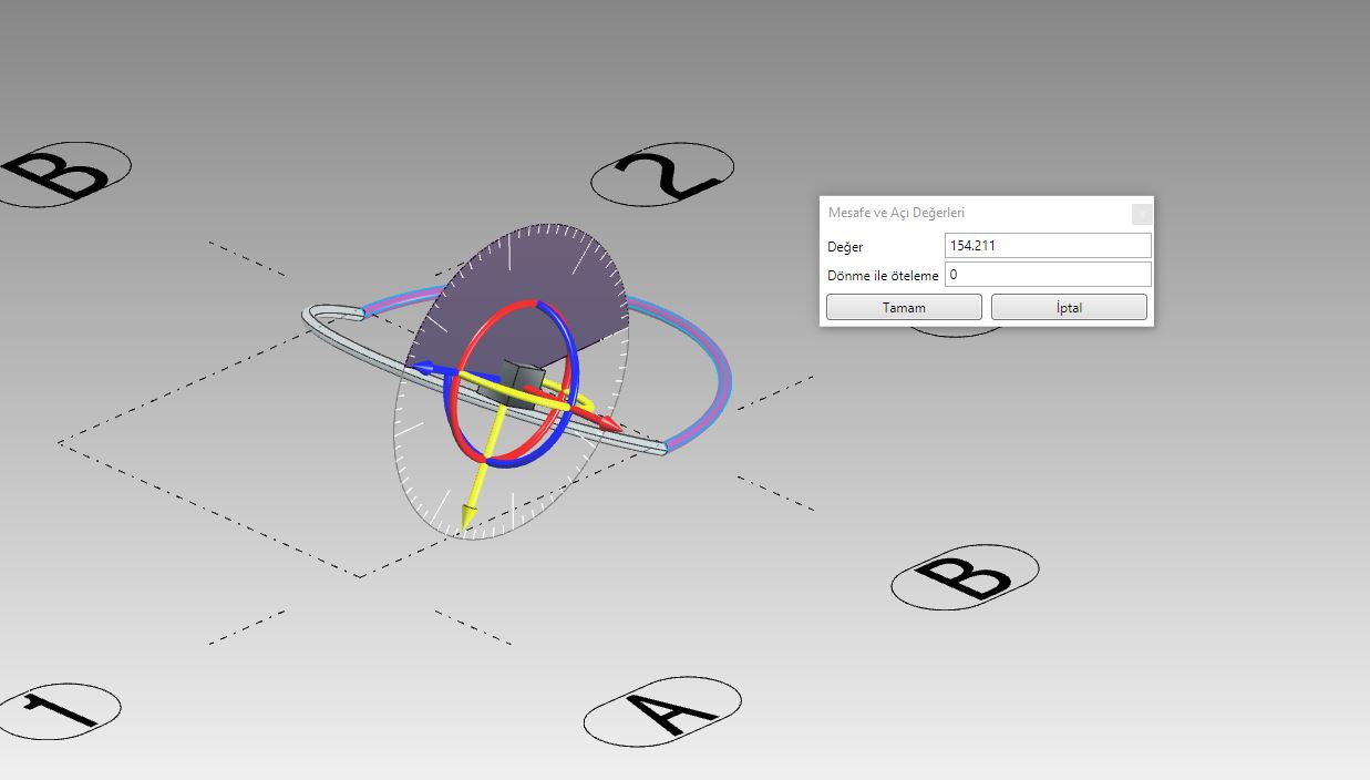

Resimdeki eğrisel kirişi 180 derece 3d ile kopyalamak istiyorum ama kopyalanmıyor.
Click to View Image215 View(s)
Program kopyalamada aynı iki noktaya yerleşen kirişleri mükerrerlik olmaması için önler. Resimlerini paylaştığınız durumda da iki çubuk aynı iki noktaya bağlandığı için program bunu engellemiş. Bugün yapılacak güncellemede eğrisel kirişlerde göz önüne alınarak geliştirme yapıldı. Güncellemeden sonra kopyalama çalışacaktır.
Mevcut kirişi koplayamadan da çözüm var, düşey aksa 2. kirişi düz olarak girin ve yarıçap kadar egrilik verin,isteğiniz yerine gelecektir. ( egrilik değeri mevcut egri kirişin üzerine yapışmasına sebep olursa;
1) kirişin I ve J noktalarını ilk girişte değiştirin,
2) egrisellik değerinin işaretini değiştirin.
G.Köse

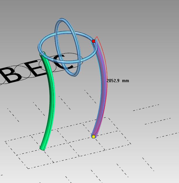

Güncelleme ile bu sorun düzeltilmiş. Bir de simetri kopyalama da sorun var. Simetrisini almıyor direk olduğu gibi kopyalıyor.
Click to View Image218 View(s)
Yetişirse bugün güncelleme yapılacak. Yapılacaklar listesine ekledim.
Çubuklara eğrilik iki türlü veriliyor. Eğrilik yarıçapı veya orta kısımdan kaçıklık olarak. Orta kısımdan kaçıklık verilerek yapılan eğrisel elemanlarda simetrik kopyalamada yön tayini farklı olmuş. Eğrilik yarıçapı girilerek yapılan eğrisel çubuklarda bir sorun yok.
Şuan düzelmiş durumda güncellemeyle beraber bu tip durumlar dada simetri ve diğer kopyalama türleri düzgün çalışacaktır.
