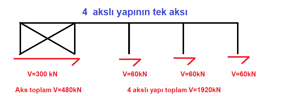

Merhaba Mustafa bey,
İlk önce doğru mu anlıyorum sizi ona bakalım. Örneğin 4 tane aynı akstan oluşan bir yapı olsun:
Click to View Image122 View(s)
Bu yapıda Stasteel programımız kesme kuvveti oranını her aksta şöyle hesaplar: 300/480= %62.5 olur
Yanlış anlamıyorsam siz, her aksta 300/1920= %15.625 olması lazım diyorsunuz. Bu şekilde olursa 4 ve daha fazla aksında çapraz olan yapılarda mutlaka bazı akslarda %25'den daha düşük kesme oranı olur. Siz bu durumda nasıl hesap yapmayı öneriyorsunuz?
