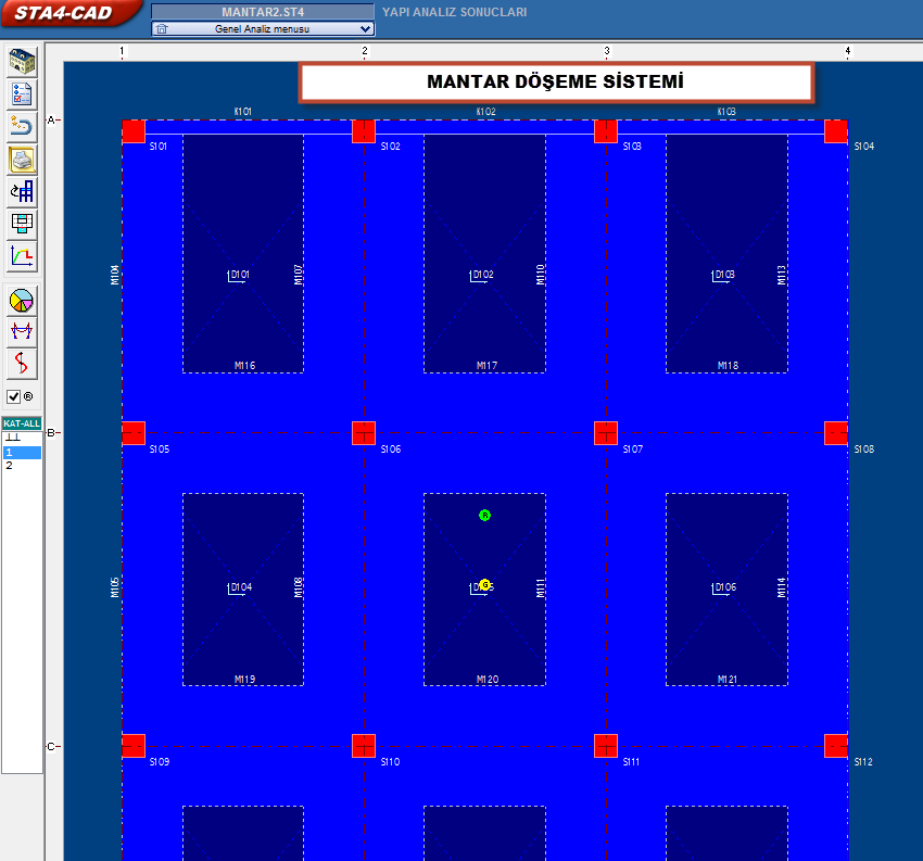

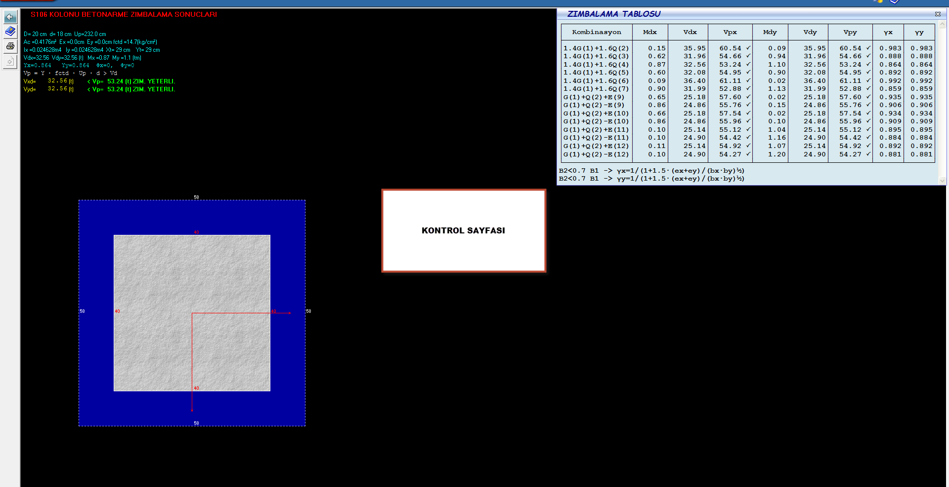

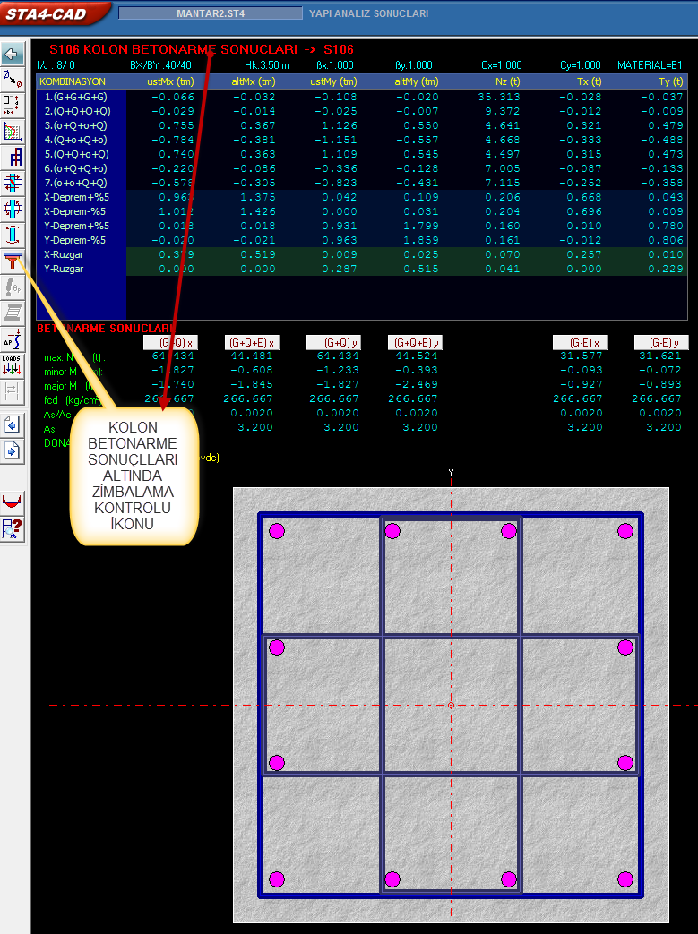

resimdeki gibi bir kolon döşeme tanımında zimbala kontrolü yapılmaz, modelin analiz edilebilir şekilde kurulması gerekir, aşağıda mantar döşeme sistemine ait analiz edilebilir bir model ve zimbalama kontrolü sonuçları:

kolon ile döşeme birbirini tanımaz, dolayısı ile analiz düzgün yapılmaz ve kesit tesirleri oluşmaz. Böyle bir modelin analiz edilebilmesi için proğramın alt yapısının, analiz motorunun uygun olması gerekir, şöyleki, bir kere döşemeler sonlu elemanlar modeli ile analiz edilmesi gerekir, buda yetmez döşemelerinde yarı rijit diyafram olarak işin içine girmesi gerekir. Modelde döşeme ile kolonun birbirini tanıması iktiza eder.
Mantar sistemde ise proğram fiktif bant kirişleri sayesinde analiz edilebilir modeli oluşturuyor ve sonuçları rapor edebiliyor.
