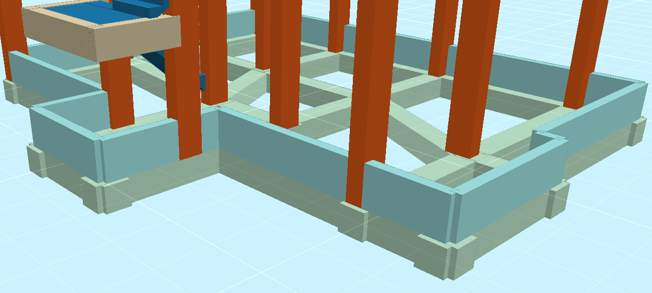

1. Temelde, her temel şeridi için konsol boylarını kaçıklıklara dikkat ederek güzelce düzenleyin.

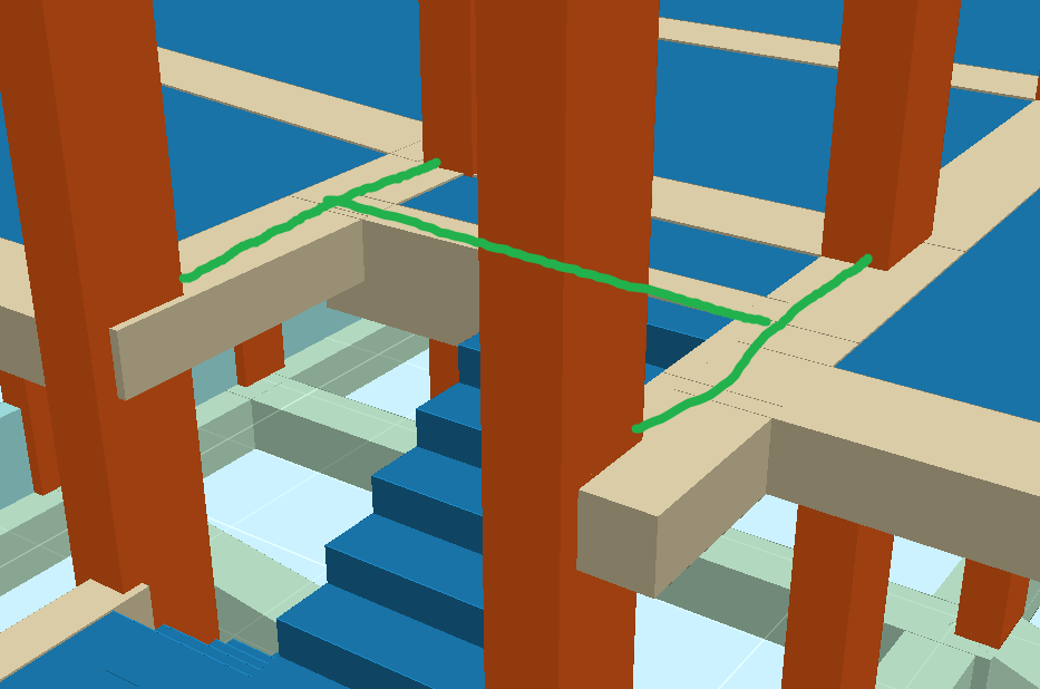

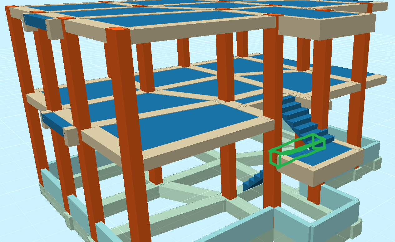

2. Merdiven sahanlığını olan yerde kolonları bir kiriş ile bağlamalıyız. Tek parça 7m kolon hiçbir yerden tutulu değil. Burada mimari ile konuşulup merdiven kiriş hizasına çekilip basamaklar tekrar başlatılabilirdi. Sahanlık biraz büyürdü.
Aynı şekilde çatı hizasında kolon uçları bağlanmalı. Bir adet kirişin maliyetinden kaçınılmamalı.

3. Bu dış konsol kısımda merdiven kovası için duvar örülüp yukarıdaki çatı konsol kirişlerine kadar çıkacağını düşünüyorum. Bu yükseklikte bir duvar sorun yaratacağından sta kısmında olmasa bile çizimlerde bu yüksek duvar için bir önlem alınmalı.

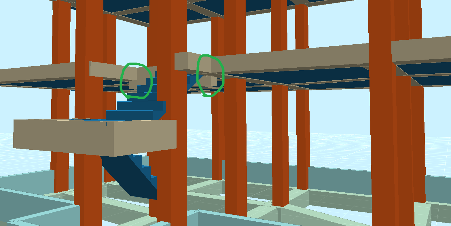

4. Merdivenin kat hizasına çıktığı yerdeki saplama kiriş uçları açıkta kaldı. İşaretli 3 kiriş de 25/50 gibi yapılmalıydı.

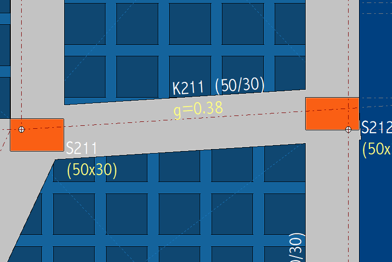

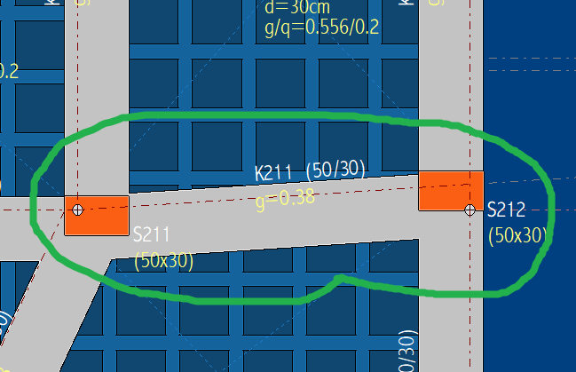

5. İşaretli yerlerdeki gibi kirişler kolonlara rastgele, yarısından, ucundan … saplanmamalı. Gerekirse mimari yeniden düzenlenip olabildiğince çözüm bulunmalı. ( Biliyorum bazen imkansız oluyor ama özellikle dış çerçevede bu tarz deprem davranışı da çok iyi olmayan sistemlerde dikkat etmemi gerekiyor)

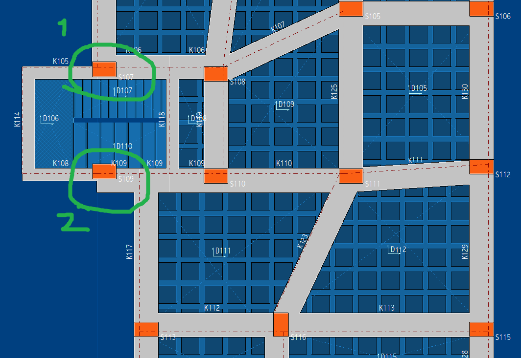

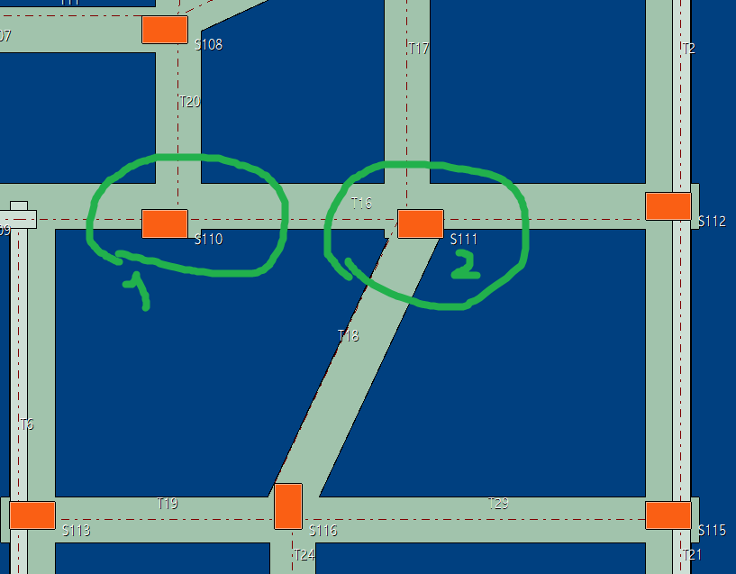

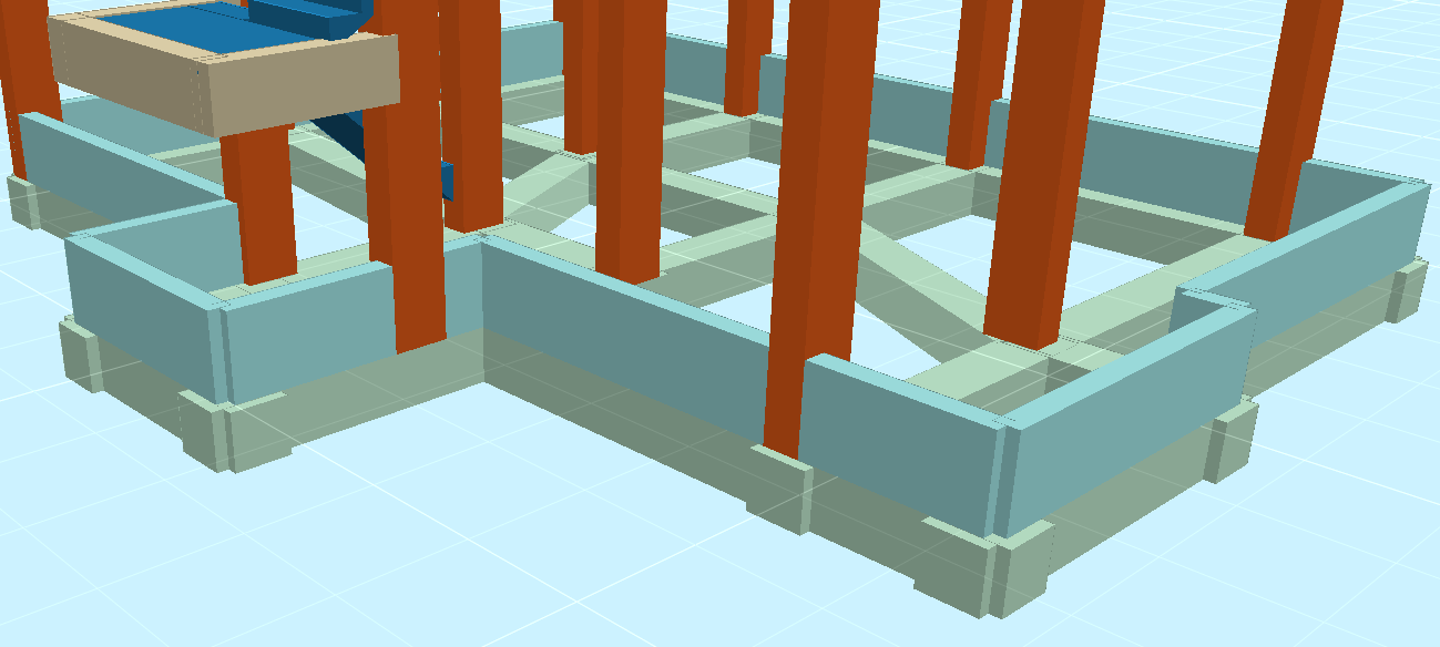

8. Temelde 1 ile işaretli yerde kolon boşta kalmış temele basmıyor.
2 ile işaretli yerdeki gibi durumlarda temel gerilmeleri kurtarsa bile kolonu ortalamak için temel boyutu büyütülmeli.
Temellerde tıpkı kirişler gibi mümkün mertebe ortalanmalı.
