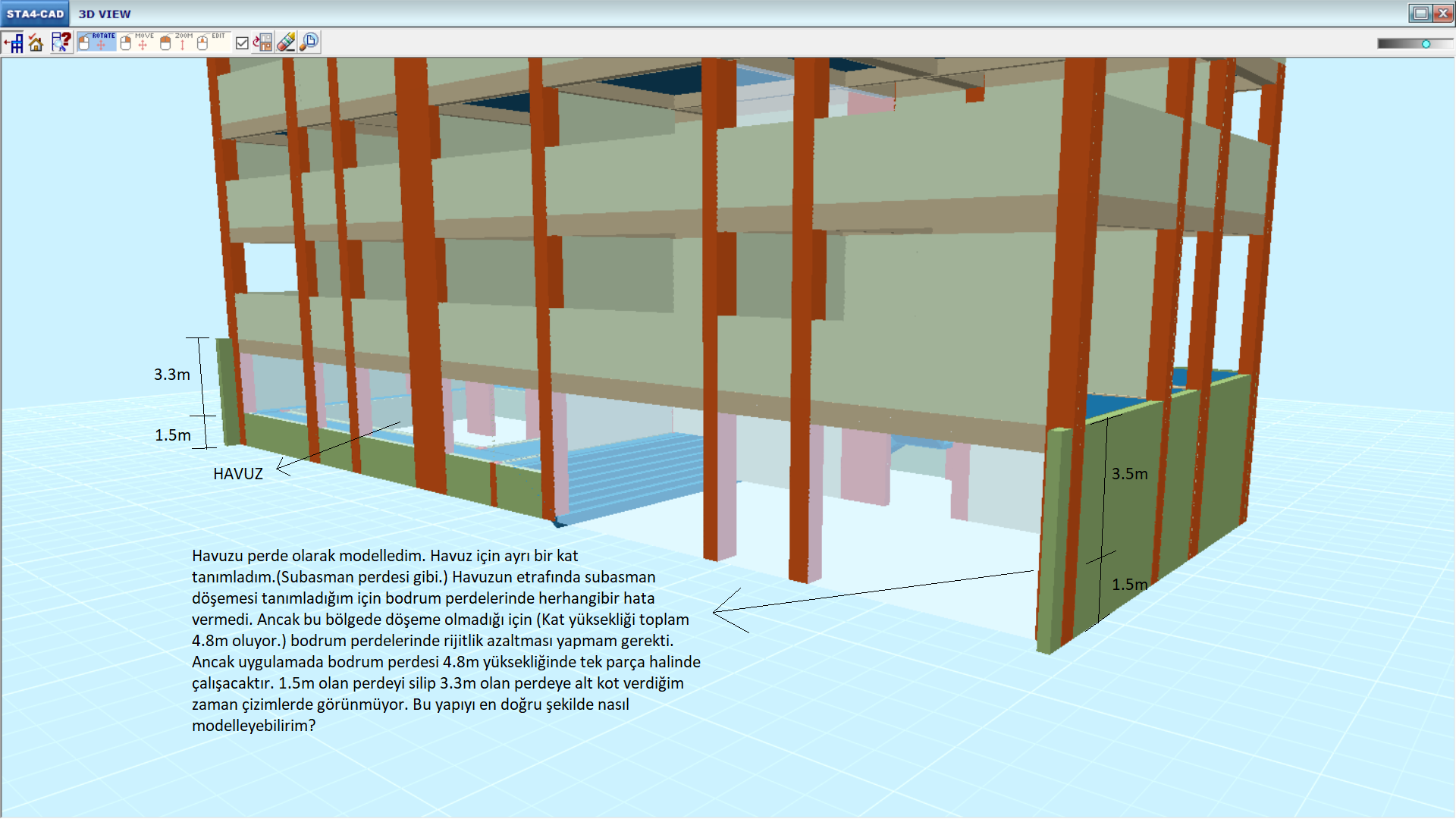

Resimde detaylı anlatmaya çalıştım. Daha öncede problem yaşayanlar olmuş bu konuda. Net bir cevap bulamadım. Alt kattaki perdeyi yukarıya uzattığımda perdeyle temas eden kolonlarımın kalınlığı otomatik olarak 22cm ye düşüyor. Anlam vermedim. Çözüm bulamadım. Perdede rijitlik azaltması yaptığımda ise o katın rijitlik merkezi kayıyor. Gerçekte yapı bu şekilde davranmayacaktır.

  HAVUZ.rar (1,183kb) downloaded 190 time(s).
Gürkan İlgin
Üst katta tanımladığınız perde alt kot vererek yaptığınızda alt kat çiziminde gözükmese de hesap olarak bir hata yok. Program mantık olarak üst katta tanımladığınız için alt kat planlarında çizmez. Elle üst kat planından cad programı üzerinde düzenleyebilirsiniz.
