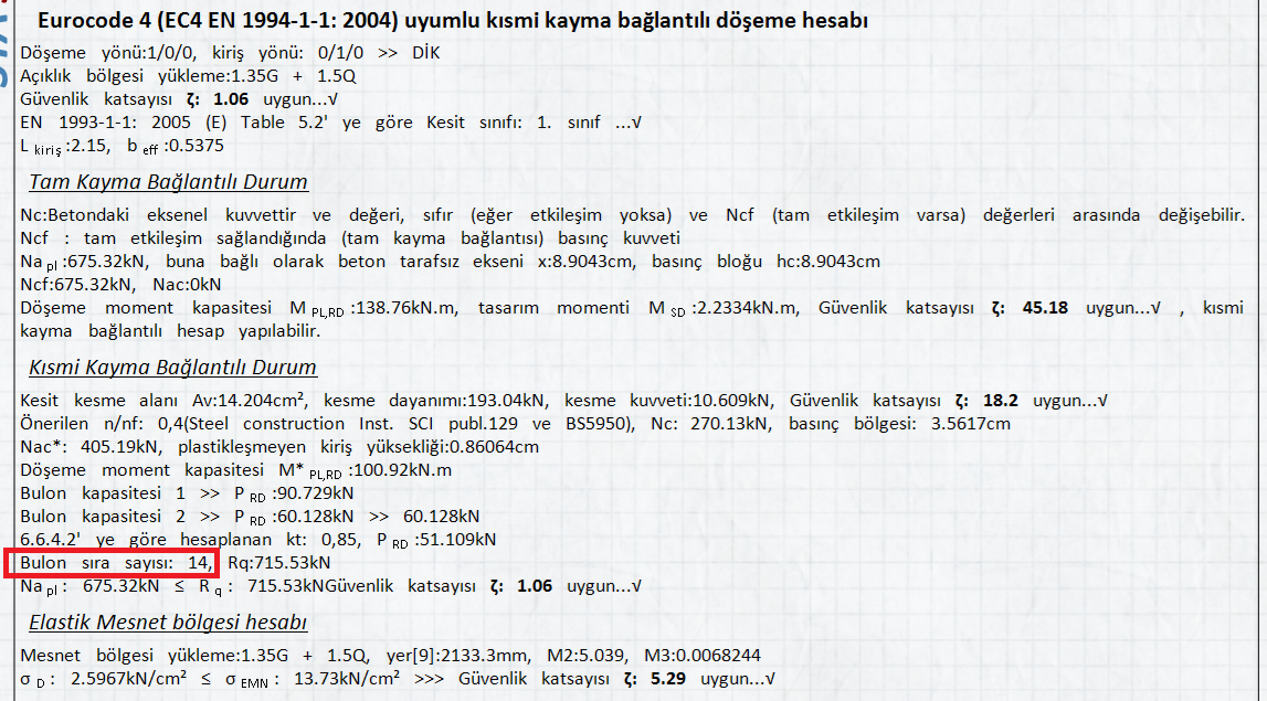

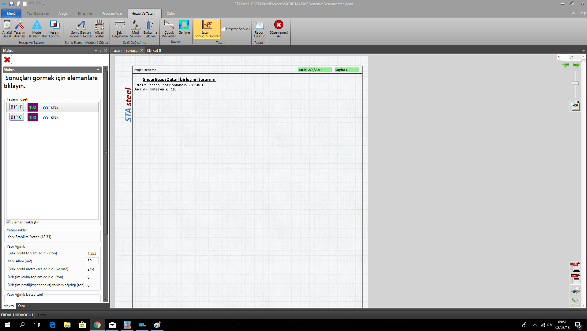

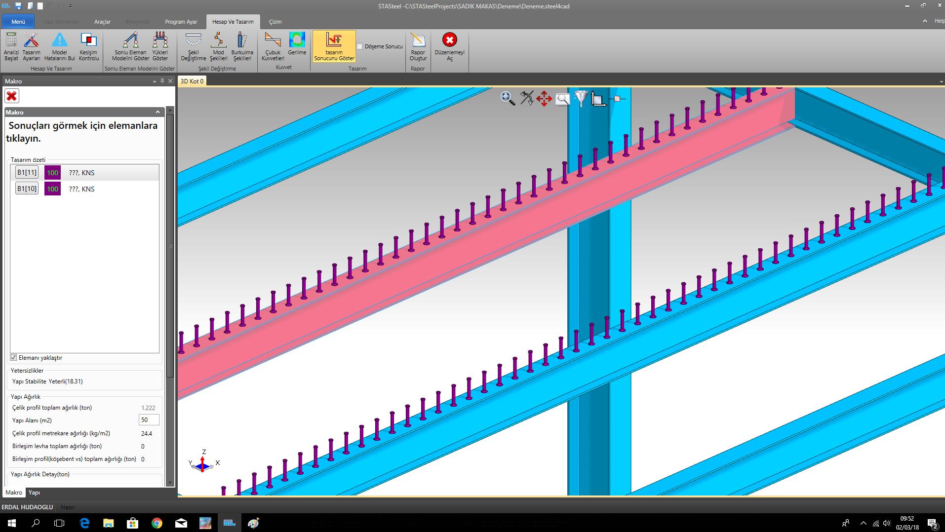

Stud çivisi hesabı yapılmıyor . Bunun sebebi ne olabilir acaba. yardımcı olursanız sevinirim.
Şu şekilde, "ara kirişi" tıkladığınızda:
Click to View Image324 View(s)

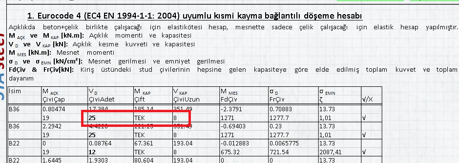

kompozit döşeme ve stud hesabı gelir. Genel raporlarda da:
Click to View Image316 View(s)
bütün ara kirişlerdeki hesap gelir. Çivileri atarken buradaki krierlere göre atmanız lazım, çivi atma özelliği otomatik değil.
