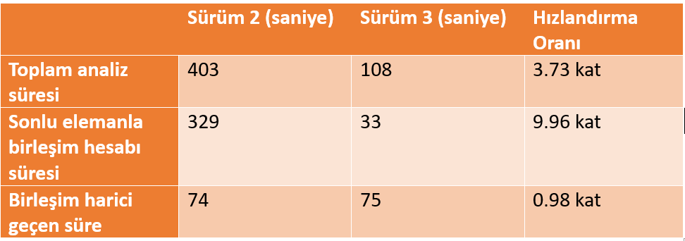

Yeterli hafıza ve yeni bir işlemcide genel olarak büyük modellerin analiz süreleri kısa olup temel birleşimi gibi sonlu elemanlarla hesaplanan birleşimlerde analiz süreleri çok uzamaktadır. Mevcut sürümde bu kapsamda birleşimler gruplanarak hızlı çözülmesi sağlanmakta ancak farklı tipte sonlu elemanla hesaplanan birleşimler olduğunda süre uzamaktadır. Bu kapsamda mevcut sürüme seçilen birleşimlerin analiz dışı bırakılması sağlanmış ve analiz süreleri kısaltılmaya çalışılmıştır. Özellikle art arda çok fazla analiz yapıldığında analiz süreleri önemli bir etken olmaktadır.
Yapılan iyileştirmeler ile sürüm 3 te sonlu elemanla birleşim hesaplarında ciddi bir hızlandırma sağlanmıştır.

  • Bileşimlerin ayrı ayrı çözülüp gerçek analiz süresinin hesaplanabilmesi için opsiyonlardan sonlu elemanlarla birleşim hesabında gruplama kapatılmıştır.

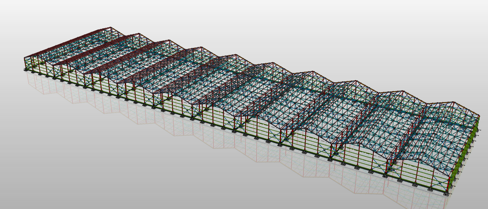

  • 10x10 aksa sahip hol yapısında 181 adet sonlu elemanla hesaplanan temel birleşimi vardır ve hepsi için ayrı ayrı hesap yapılmıştır.
SÜRÜM 2 VE SÜRÜM 3 KARŞILAŞTIRMA
