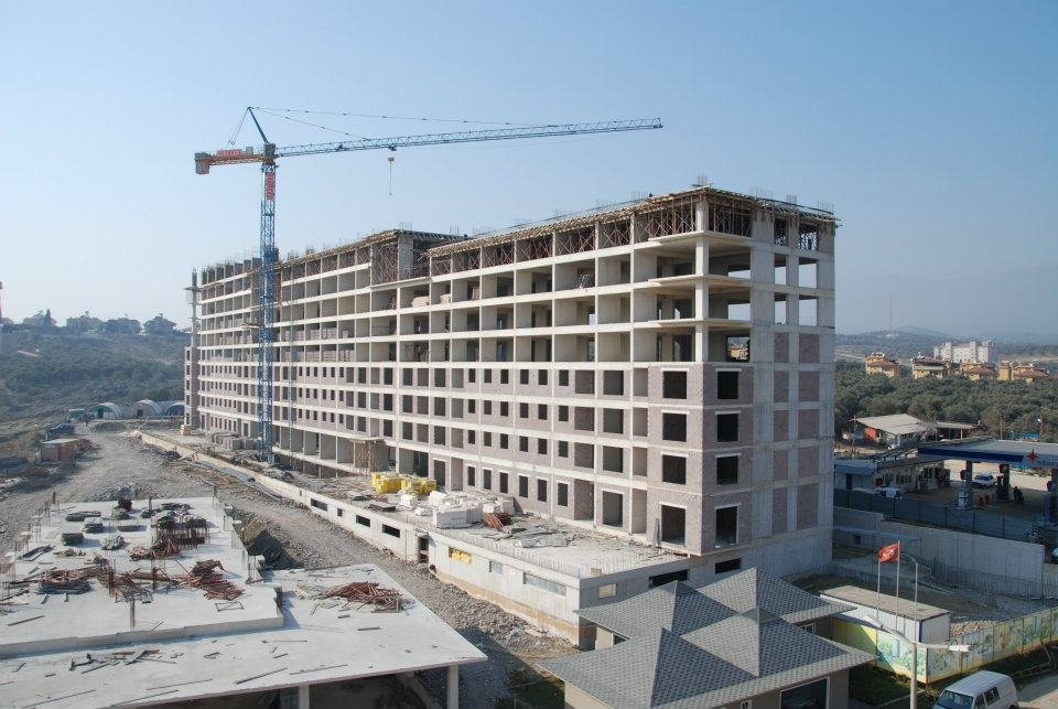

Yıkılan Rönesans ın taşıyıcı sistemi.
Bu perdeler ile gerçekten ilk bakışta çok iyi , hatta sonderece güvenli gibi duruyor. Ama yetmemiş. Diğer yön perde konusunda bir sıkıntı olabilirmi?

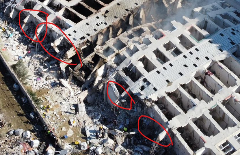

Zemin kat kolonlarının sanki beton dökülürken kolon ortasında iş derzi yapılmış. Resimdekiler benze mesafede düzgün bir şekilde kesilmiş gibi. Donatı aderansı yetmemiş gibi. Deprem yükü kütle büyük diye ne kadar etkileştiğini düşünmek bile istemiyorum.
Click to View Image323 View(s)
Resimdeki kolonların kırık yerleri , işaretli kısım dikkat. Donatı emniyetli uzama litini aşmış.
Bu 7.6 şiddeti doğrudur ama hissedilen ve süre bazında TAM BİR AFET.

Kuşatılmış kolon olsa mesnet dağılması olurdu. Bu binanın zemin kolonları neredeyse ortadan kırılmış. Sanki derz varmış gibi. Bu binanın satıştaki daire içi resimlerine bakınca perde yoğunluğu hissediliyor. Tabiki bir kaç perde devre dışı kaldıktan sonra kaçınılmaz son gelmiş gibi anladım.

Sanki zemin kolonlarındaki donatı çekilerek alınmış. Aderas sıkıntısı gibi.
