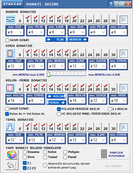

konuyu hortlatmış olacağım ama arama yapınca bu sorunda çıkan tek konu bu belki birinin işine yarar.
Click to View Image81 View(s)
döşeme donatısında hasır donatı tikini kaldırınca sorun çözülüyor.
