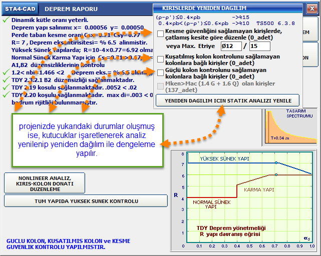

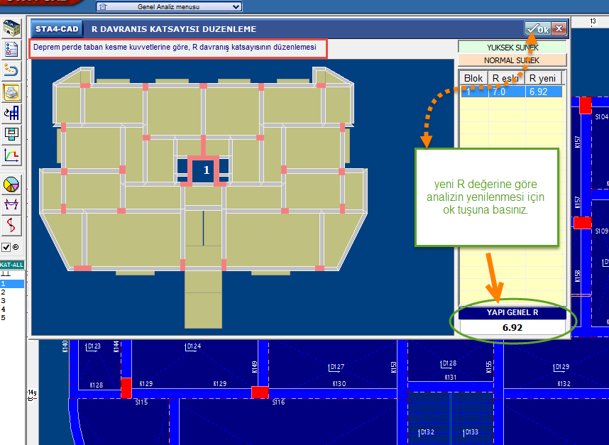

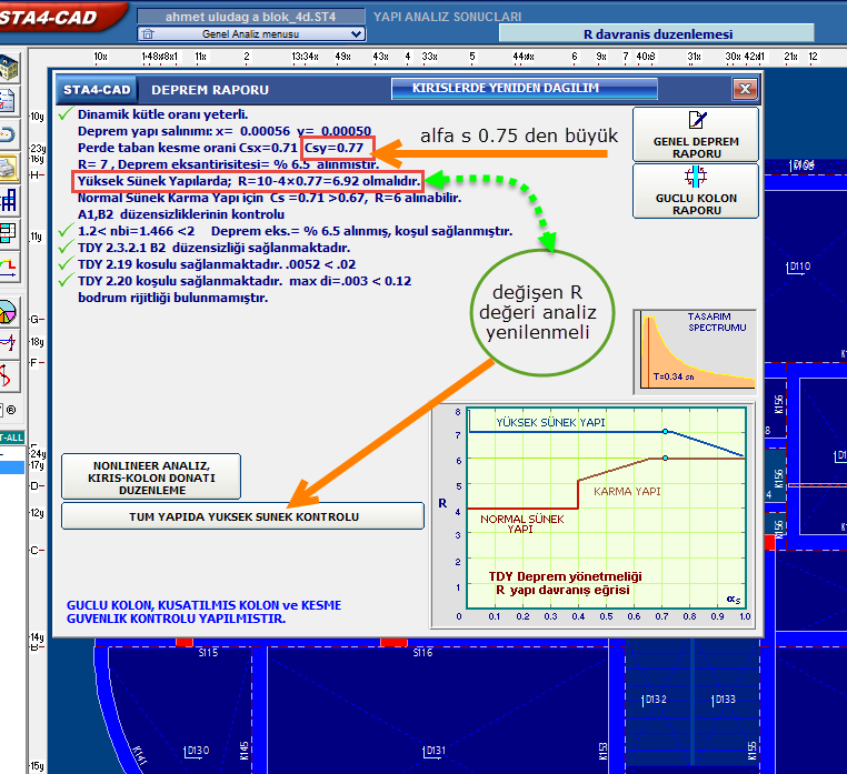

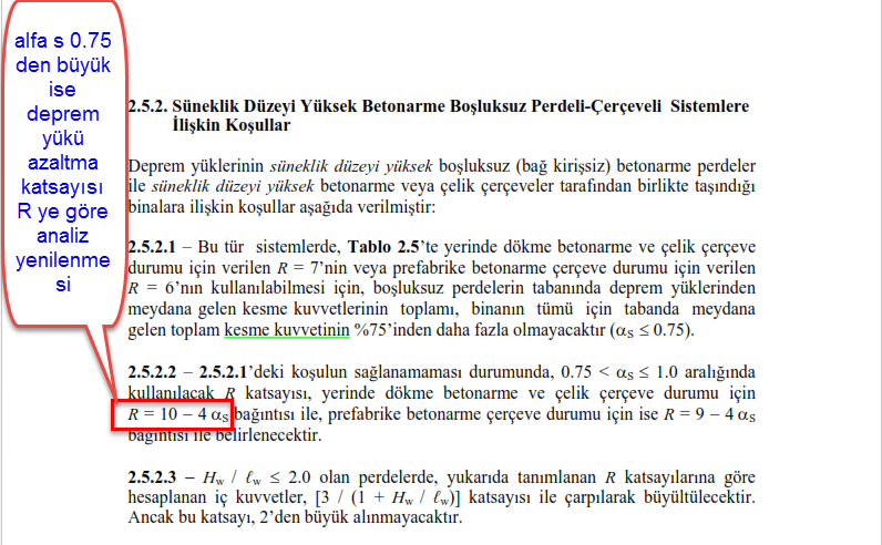

merhabalar benim bir sorum var proemi çözüyroum bittigi zaman gelen ekranda tüm yapıda yüksek sünek kontrolü çıkıyor , bunu hangi şartlarda uygulamam gerekir r=6,72 aldım perdeli ve çerçeveli çözüm yapıyorum yüksek sünek kontrolü yaptırmam gerekir mi?

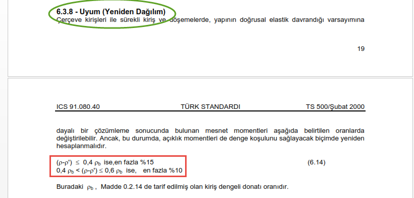

ikinci sorum şu kirişlerde yeniden dağılım opsiyonu tüm projelerde kullanılabilr mi? hangi şartlarda kullanılır ? sizden bilgi alırsam sevinirim

Click to View Image252 View(s)
Click to View Image263 View(s)
Click to View Image256 View(s)
Click to View Image262 View(s)
Click to View Image258 View(s)
3. sorunuzla ilgili benzer paylaşım daha önce yapılmıştı, bulup inceleyebilirsiniz.
