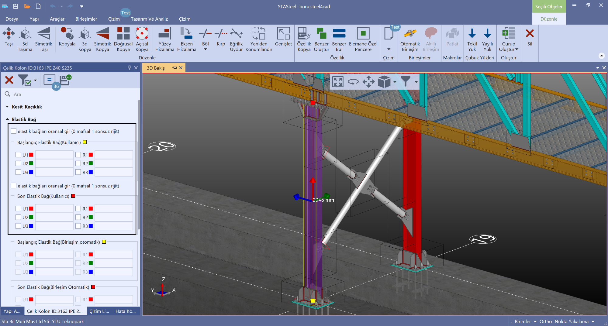

2)Çubuk elemanlara elastik bağ tanımlamada u1 u2 u3 ilgili çubuk ucunun o lokal eksen yönünde hareketini
r1 r2 r3 ise lokal eksen etrafındaki dönmesine karşılık gelen elastik bağdır. Bu genelde karıştığı ve iyi algılanamadığı için lokal eksenlerin çubuk üstünde ve renkli olarak menüde gösterimi sağlandı.
Örnek olarak yeşil eksen etrafında dönmeyle ilgili elastik bağ ilgili menüden aynı renk seçilerek yapılabilir.
Click to View Image160 View(s)

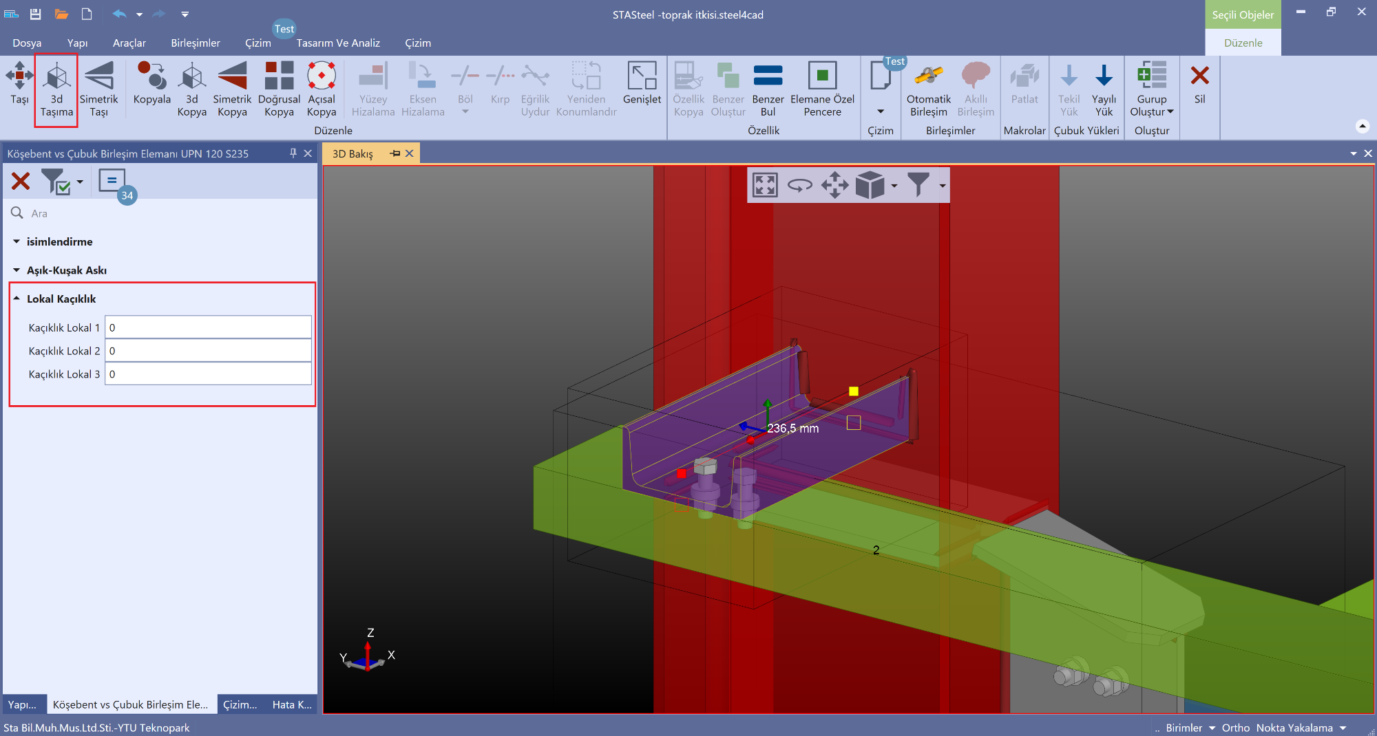

3)Tüm birleşim parçalarında 3 lokal eksen için kullanıcı tarafından kaçıklık verme opsiyonu eklendi. Örneğin kenar kuşak birleşimlerinde kullanıcı isterse bu parçayı lokal kaçıklık ile kaydırılabilir.
Daha kolay olması bakımından bir birleşim parçası seçilip 3d taşıma yapılırsa ilgili menüsü değerleri otomatik olarak doldurulacaktır.
Kısacası bir birleşim parçasını seçip 3d taşıma ile kaçıklık verilebilir. Ancak birleşim bütünlüğünün bozulmaması ve ortaya çıkacak birleşimin tasarım açısından uygulanabilir olması kullanıcı sorumluluğundadır.
Click to View Image157 View(s)

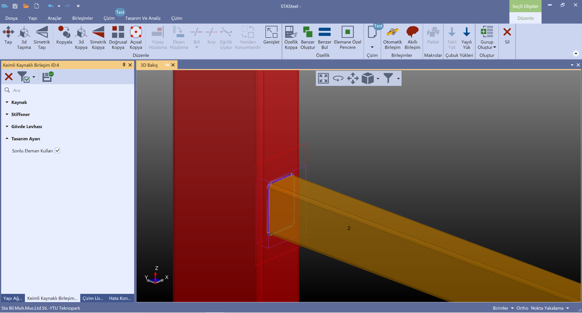

4)Sonlu elemanla hesaplanan kaynaklı birleşimlerde eğrisellik veya geometri bozukluğu gibi durumlarda sonlu elemanla birleşim hesabında sorun oluşuyorsa kullanıcı bunu birleşim bazında iptal edebilir. Diğer tüm kaynaklı birleşimlerde açık tutmanızı öneriyoruz. Bu seçenek kullanıcı sorumluluğundadır.
Click to View Image156 View(s)

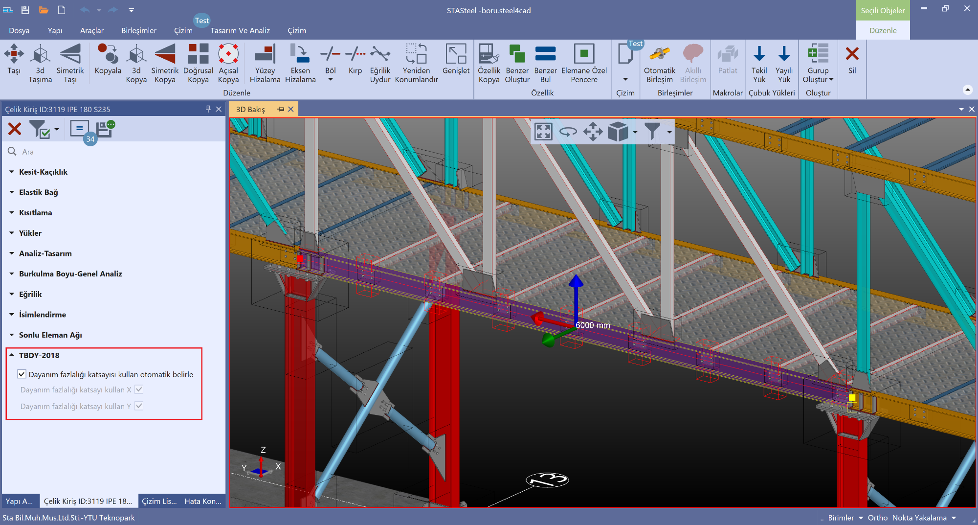

7)Deprem yönetmeliği dayanım fazlalığı katsayısı kullanımı ile ilgili olarak eleman bazında opsiyon açıldı. Yapı tipi ve eleman tipine göre program bunu otomatik belirlemekte.
Ancak özel durumlarda veya programın tam algılayamadığı durumlarda (genelde en olumsuz durumu seçer) eleman bazında kullanıcı müdahelesi açıldı.
Şuanda bu menü sadece yeni çelik yönetmeliği seçildiğinde aktif durumda olacaktır. İlerleyen zamanlarda Aisc,ec3 global analiz imkanları açıldığında tüm çelik kodları için geçerli olacaktır.
Click to View Image146 View(s)
