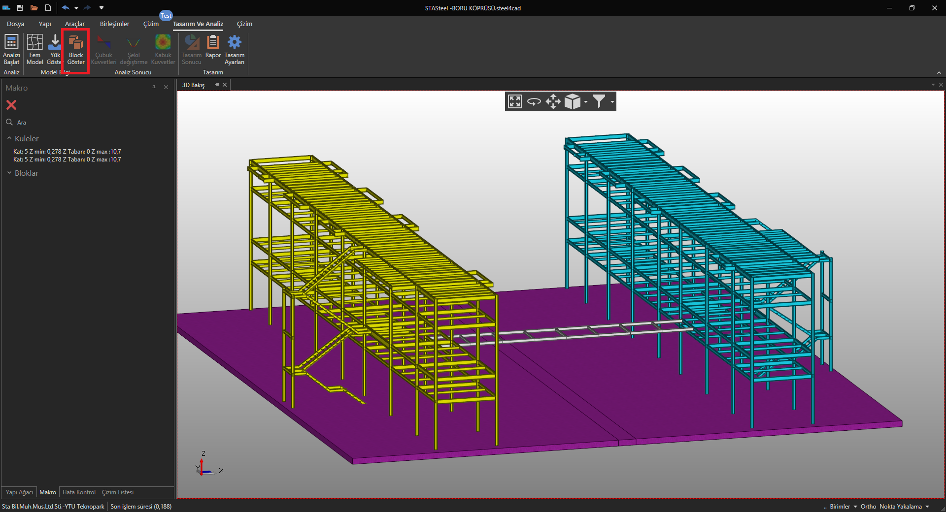

Kule Tespit Ara Eleman:
Deprem hesabında modal analizle deprem hesabı yapsanız bile eşdeğer deprem yüküne göre bir kıyaslama yapılıp gerekli ise bir arttırım yapılmakta. Modele birbirinden bağımsız bir kaç bina girilmişse program otomaik olarak bunları algılayıp her bir bagımsız parçayı ayrı ayrı eşdeğer deprem yüküne tabi tutmakta. Veya alt katta bir bodrum varsa üstünde olan ayrık parçalar için yine aynı şekilde ayı ayrı eşdeğer deprem yükü hesabı yapmakta.
Bunu yanında kat öteleme ve burulma düzensizliği veya deprem kaçıklığı gibi işlemlerde her bir bağımsız binada ayrı ayrı yapılmakta. Analiz öncesinde veya sonrasında bunu blok göster komutu ile görebilirsiniz.
Ancak birbirinden bağımsız iki binayı arada köprü vs gibi tali elemanlar ile bağlıyorsanız program bağımsız iki binayı algılamayabilir. O zaman arada bağlantı kuran elemanları Kule Tespit Ara Eleman olarak seçerseniz program bu elemanları dikkate elmadan işlem yapacaktır. Örnek olarak aşagıdaki modelde ara bağlantı elemanları bu şekilde seçildi böylece program iki kısmı ayırıp ayrı ayrı eşdeğer deprem hesabı gibi hesapları yapmakta.
Normal bir modelde çok fazla kullanabileceğiniz bir opsiyon değil.
