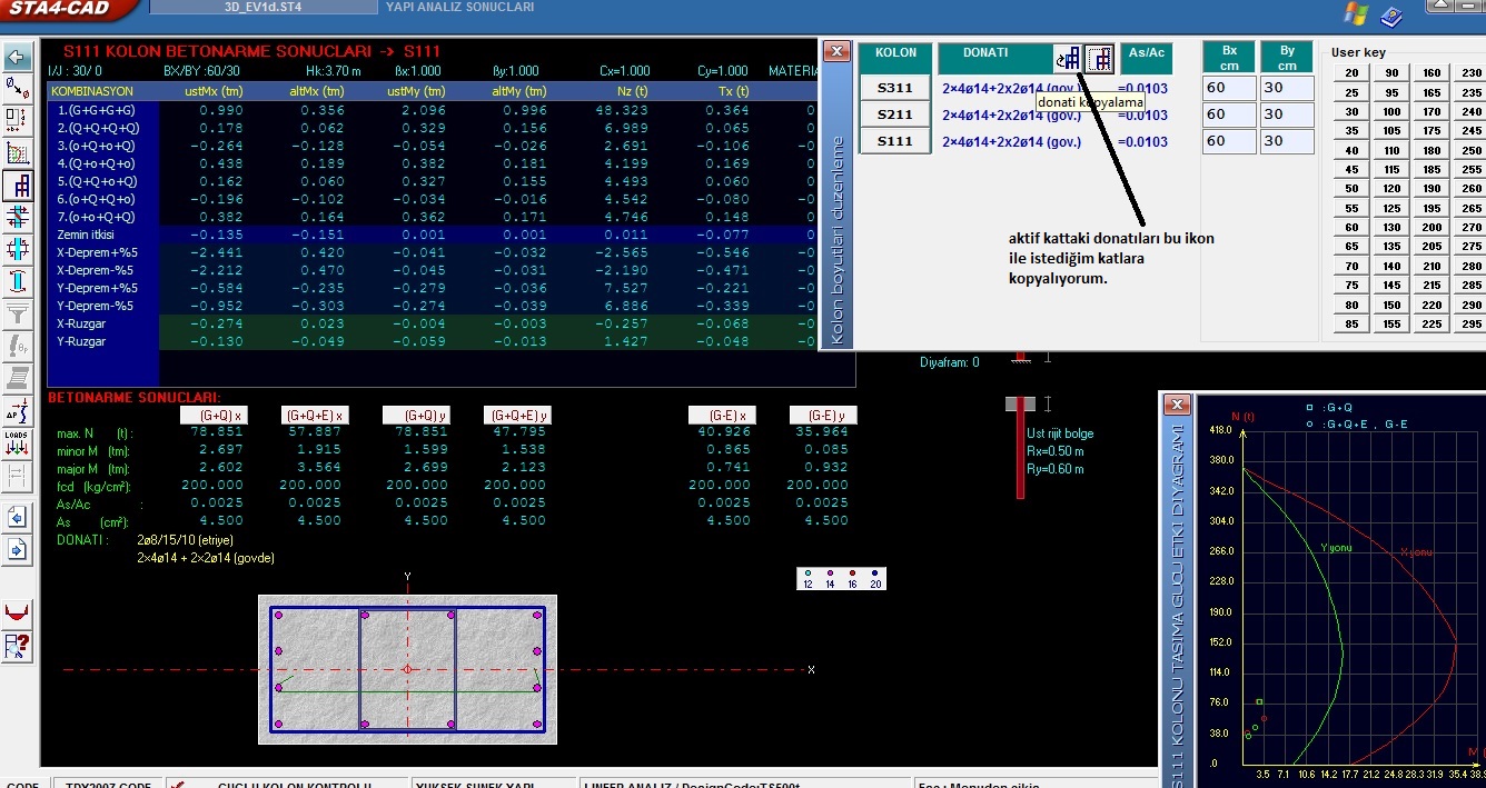

aslında aşağıdan yukarıya aynı kalsın diye direk bir seçenek yok, analiz yaptıktan sonra kolon sonuçlarına bakılan ekranda ekteki resimdeki gibi yapıyorum.
