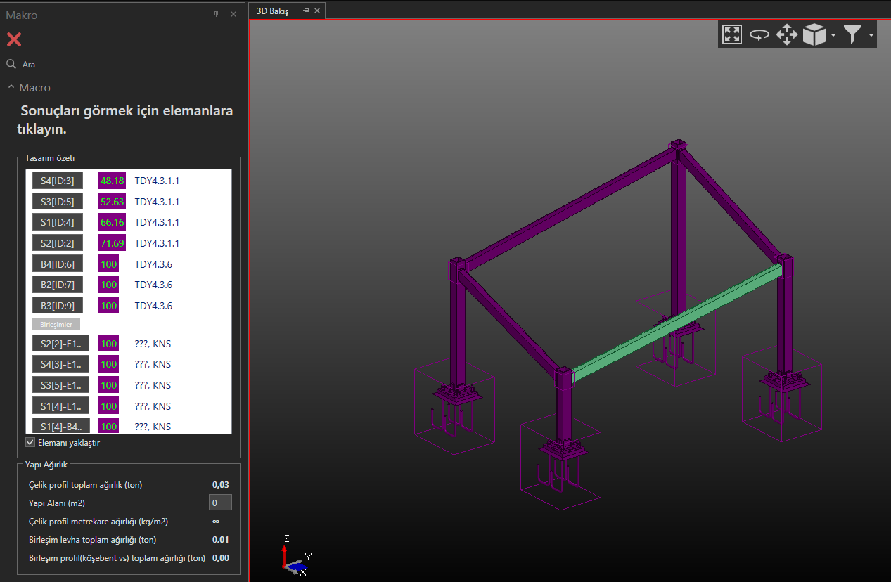

Merhabalar stasteelde solar panel için 1m x 1.6m lik açıklıkta, kutu profilden çerçeve oluşturdum üstündeki hareketli yükü kaldırmama rağmen malzemeler kendini bile taşımadı nerede hata yaptım yardımcı olabilecek birisi varmı?
Click to View Image128 View(s)
proje özl.
S275
2007 Deprem yönt.
ts en 1993
Kullanılan malzemeler
kolon 60x60x2.5mmlık kutu profil
kiriş 60x40x2.5mm kutu profil
stasteel dosyası:
  st1.steel4cad (130kb) downloaded 163 time(s).

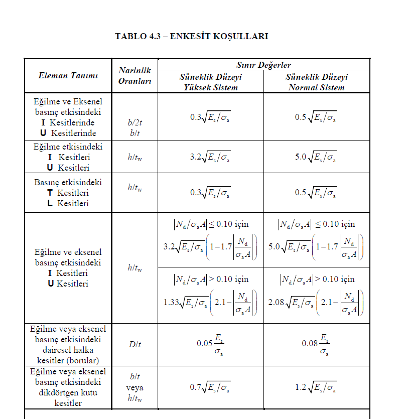

Öncelikli olarak çelik yönetmelikleri 3mm altı kalınlıkları kapsamaz.
Modelle ilgili olarak mor renk kesitin mekanik olarak yeterli (üzerindeki yüke) ancak yönetmelik vs gibi nedenlerden dolayı sorun olduğu anlamına gelir.
Uyarılar yönetmelik 4.3.1.1 i işaret ediyor. Bu kısımda deprem yönetmeliği kesit yükseklik/kalınlık oranına göre bir kontrol yapıyor. Sünek veya sınırlı sünek olmasına göre bir sınırlama getiriyor 60/2.5 oranı yönetmelik kiriterine uymuyor.
Bu yüzden yükten bağımsız olarak bu kesiti deprem yönetmeliğine göre kullanamazsınız.
