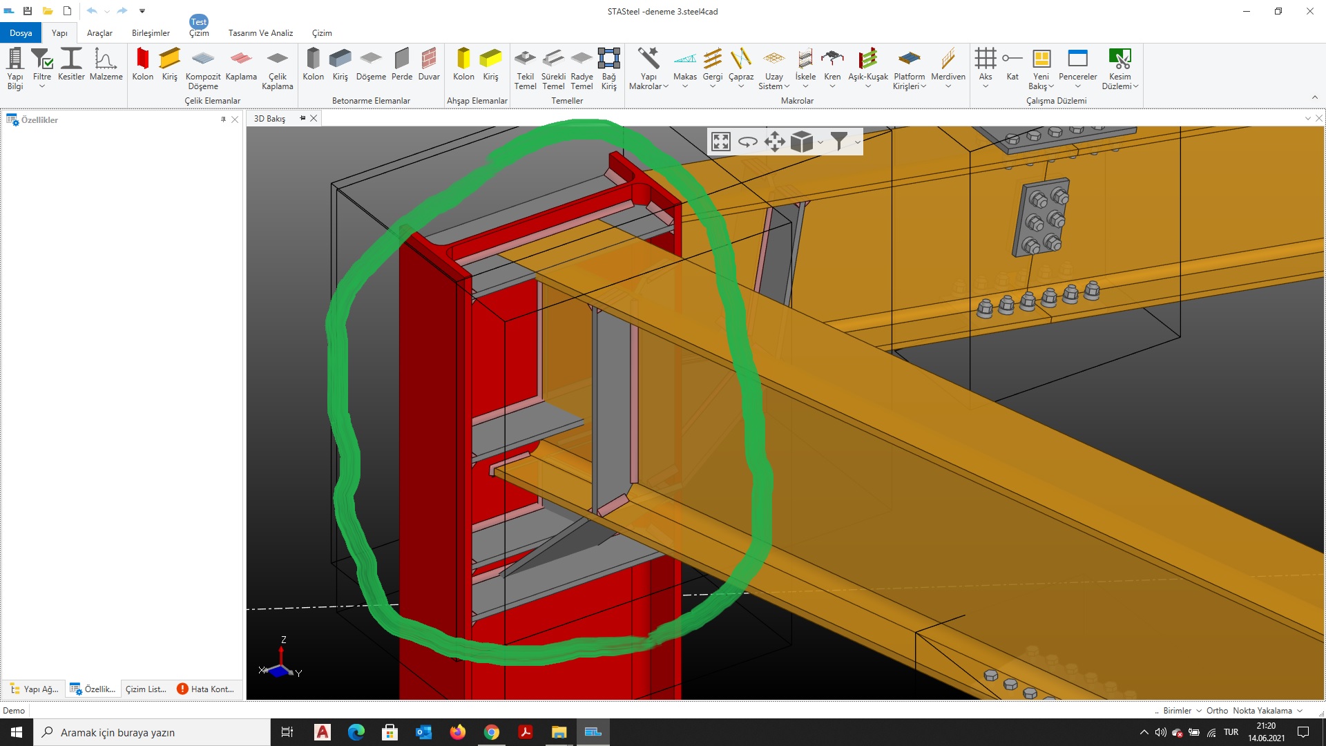

Programda objeyi seçtikten sonra böl komutu kullanırken program bölecek parçada sadece elemanları seçiyor makroyu seçmiyor. Makrodan bölmeyi yapamadım. Aşağıdaki resimde bu durumu göstermeye çalıştım. Makrodan bölme programda olursa çok iyi olur.

Makrodan bölme derken resimdeki gibi kiriş elemanı kolondaki berkitme levhalarının içerisine giriyor. Burada autocad tabiriyle trimleme yapmak istedim. Kirişi seçtikten sonra böl komutunu seçiyorum. Kesilcek yeri sorduğunda kolon elemanını seçiyor. Kirişi seçmiyor. Ben bunu demek istemiştim. Eğer böyle imkan yoksa ve sizde böyle bir şeyin ihtiyacını duymuyorsanız sorun değil başka alternatifler üzerinde dururum.

bu durumu çözmek için, berkitmeyi seçip eleman oluştur tikini kaldırmanız yeterli olacaktır.

Anladım. Makrodan bu sorun çözülüyor.
