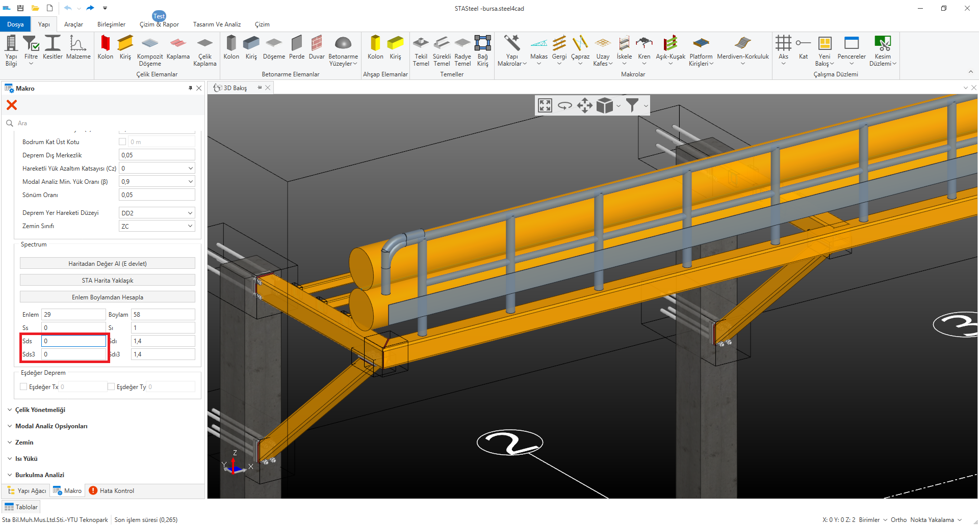

Rapor alırken 'deprem hesapları rapor edilmemiş' kısmını nasıl düzeltmem gerekiyor
Yapı bilgi butonuna basıp açılan menüden deprem kısmındaki parametreleri girmeniz gerekiyor.
Yeni deprem yönetmeliğinde harita üzerinden değerler okunarak bilgi giriliyor bu yüzden default bir değer atamıyoruz.
Click to View Image269 View(s)
mete1
  • mete1
  • 53.8% (Neutral)
Bu işlemi yapmama rağmen yine 'deprem hesapları talep edilmemiştir' diyor.
Deprem parametrelerini girerseniz bu yazı gelmeyecektir. Doldurduğunuzdan emin olun.
Modeli mail atarsanız yada buraya eklerseniz daha net yorum yapabilirim.
mete1
  • mete1
  • 53.8% (Neutral)
modeli ekliyorum şimdi
  bursa.steel4cad (387kb) downloaded 321 time(s).

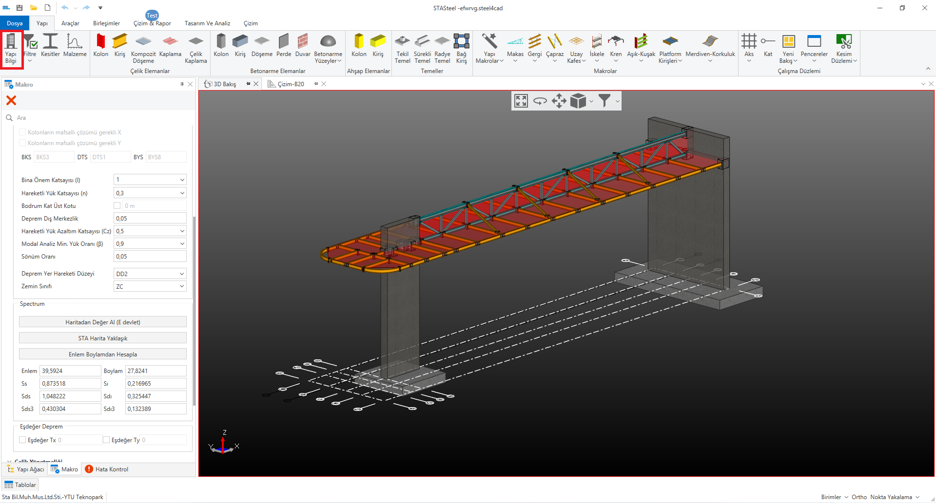

Deprem hesabı için Sds ve göreli öteleme Sds3 gerekli. Sds sıfır demek deprem yükü sıfır demektir.
Program üzerinden haritada bir noktada sağ tuş ile seçim yaparsanız bu değerler otomatik olarak dolacaktır.
Click to View Image267 View(s)
mete1
  • mete1
  • 53.8% (Neutral)
Çok teşekkür ederim şimdi oldu.
