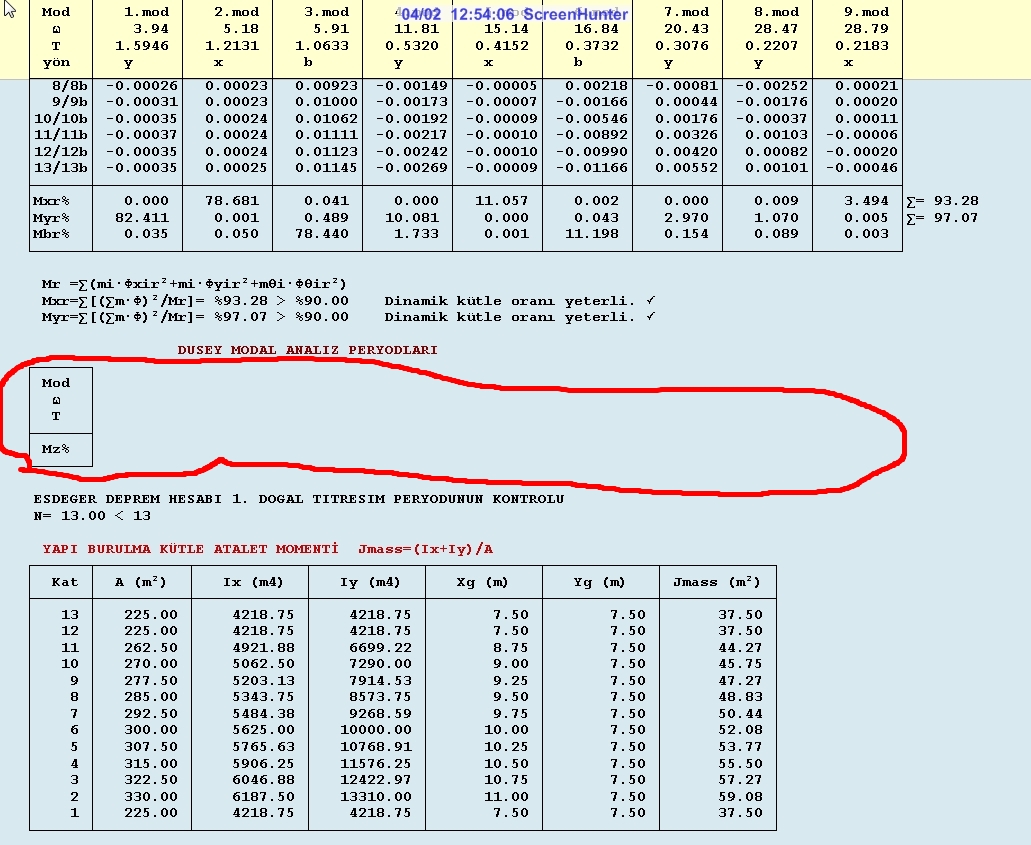

sonuçlar kısmında bu şekilde birşey çıkıyor.
Sorun ne olabilir acaba?
Modelinizi eklerseniz daha detaylı bakabiliriz.
  • 96.4% (Exalted)

Örneklerdeki eğikkolon dosyasını(sizin yukarıda örneklediğiniz dosya)
dediğiniz adımlarla analiz ettim.Bu oradan çıkan sonuç ekranı,
Deprem yönetmeliği olarak 2018 deprem yönetmeliğini seçtinizmi.
Eski deprem yönetmeliği düşey deprem yok.
Yatay periyotlarınız bendekiyle uyuşmuyor daha küçük.
2018 de çatlamış kesitten dolayı periyotlar dah büyük çıkıyor.
Muhtemelen yeni deprem yönetmeliğine göre çözmüyorsunuz.

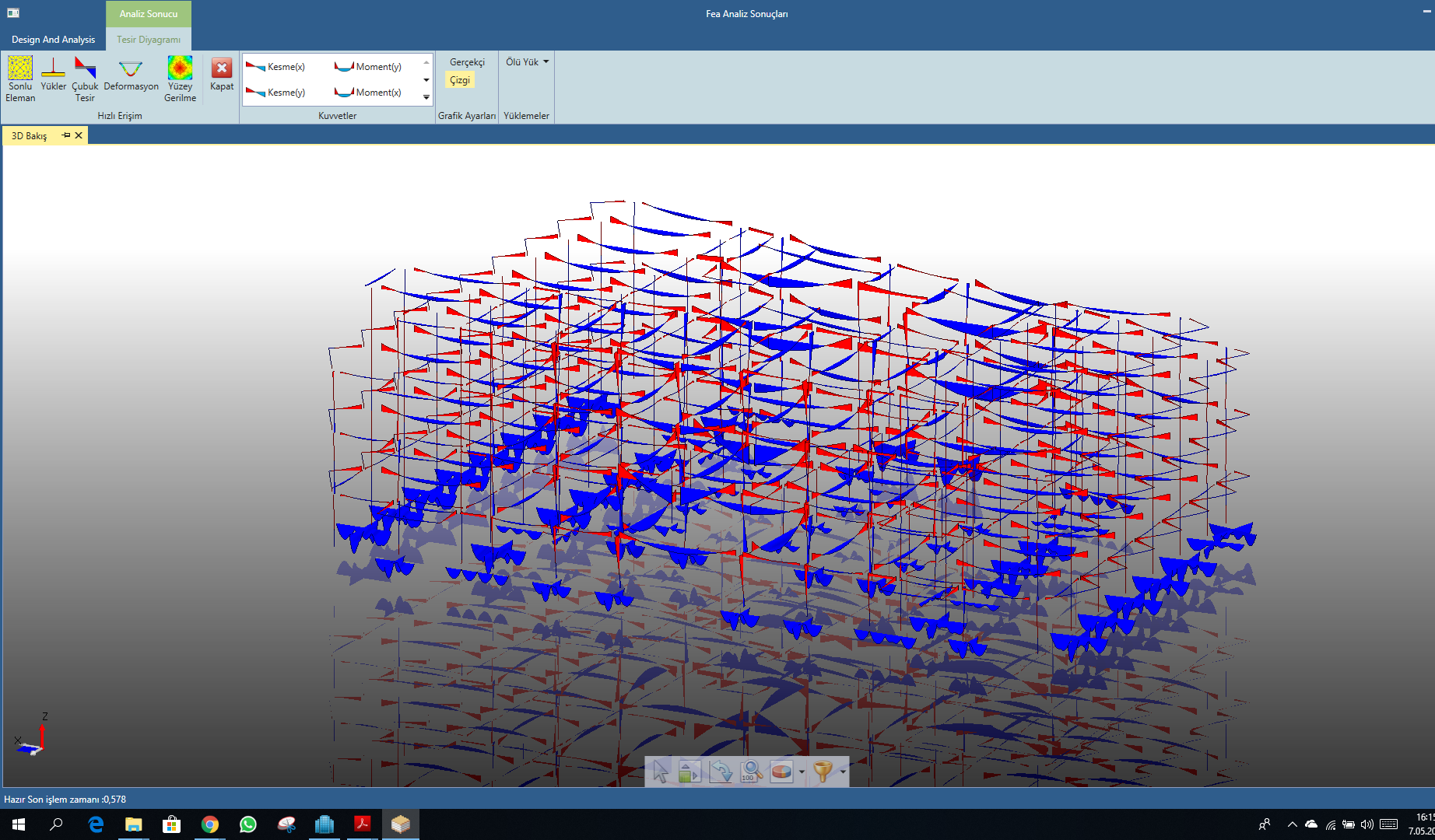

Click to View Image597 View(s)
moment diyagramı sadece 1 aks üzerinde yüklemelerini görecek şekilde seçebiliyor muyuz ?
Bu kısımda henüz aks seçme ve kat planı açma imkanı yok.
Ana menüde arayüz tamamlandığında istenilen kesit ve planda sonuçlara bakabileceksiniz.
