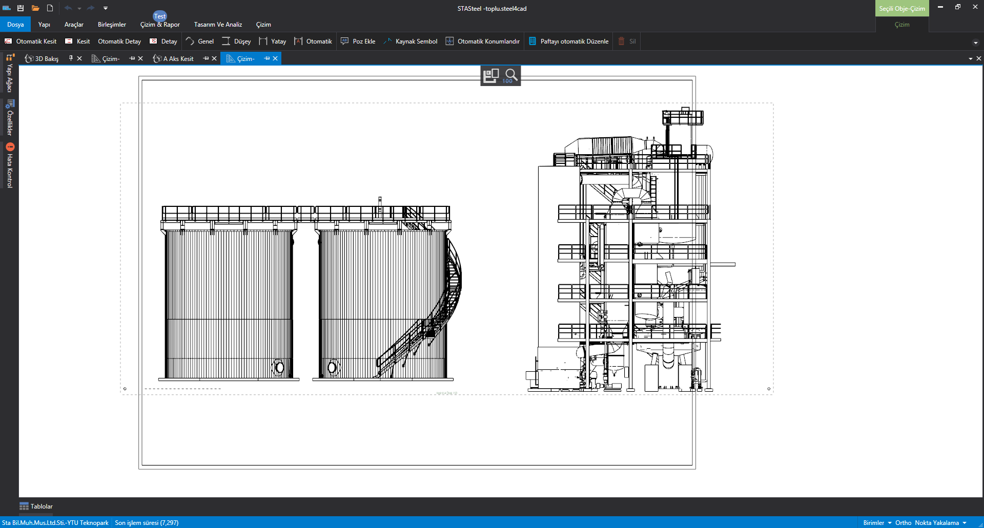

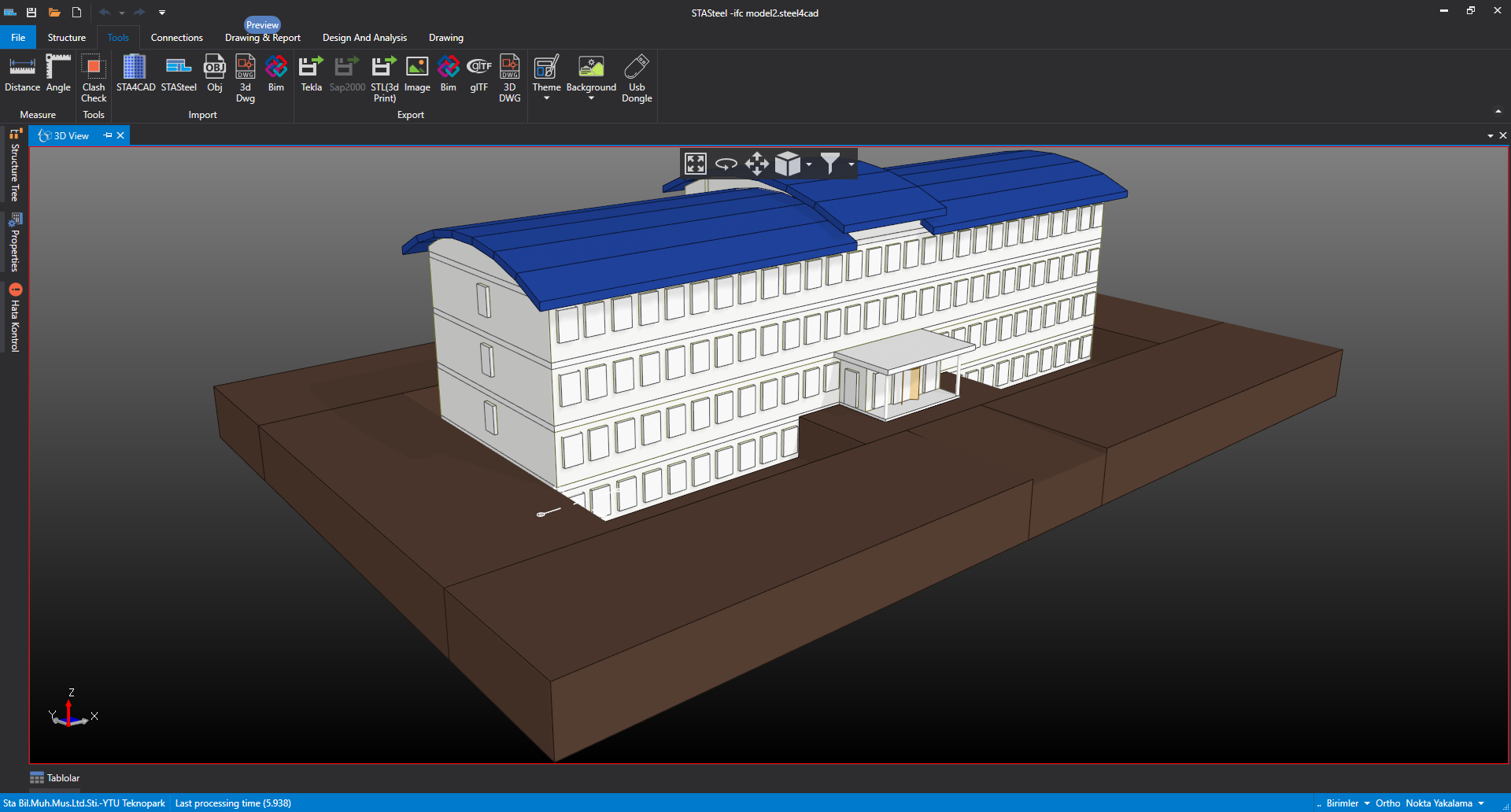

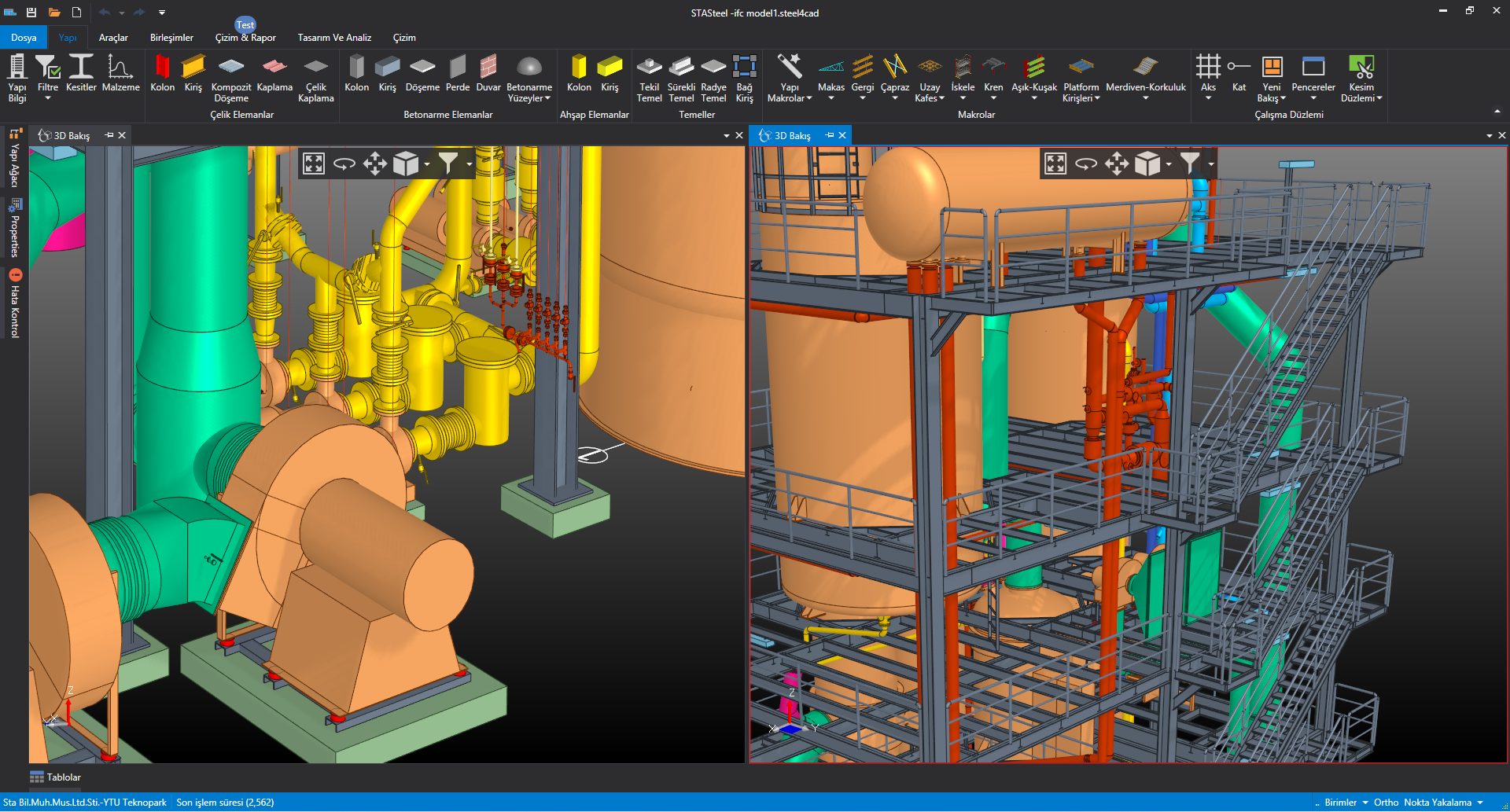

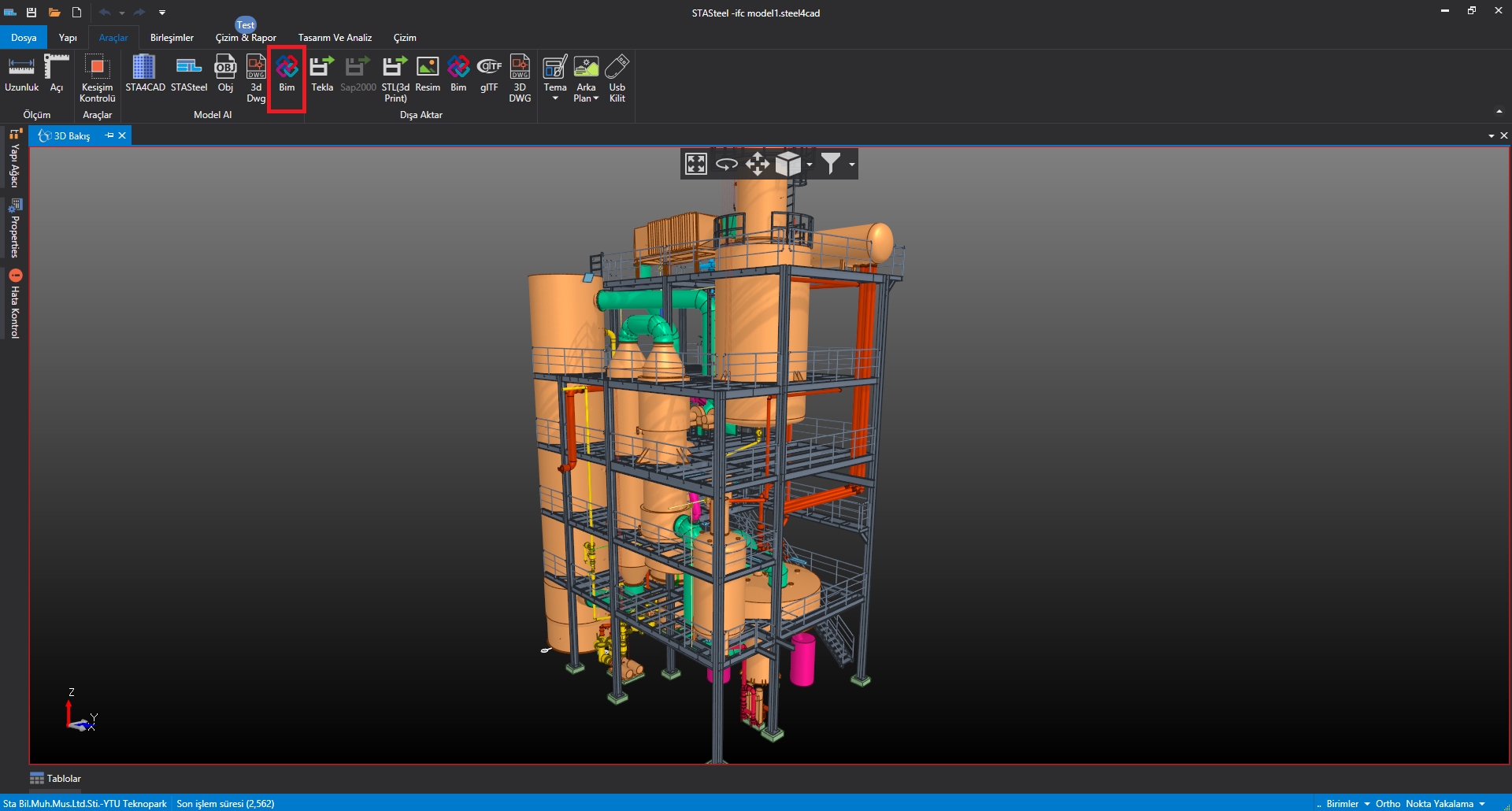

  • ifc2 ve ifc4 uyumlu modellerin programa alınması eklendi. Makina veya mimari programlardan modelleri ifc formatında dışarıya aktarıp program içine alabilirsiniz.

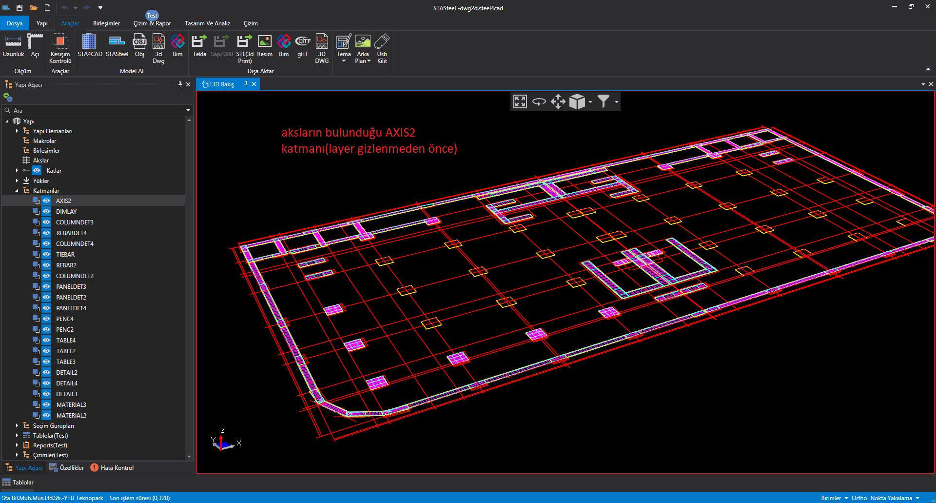

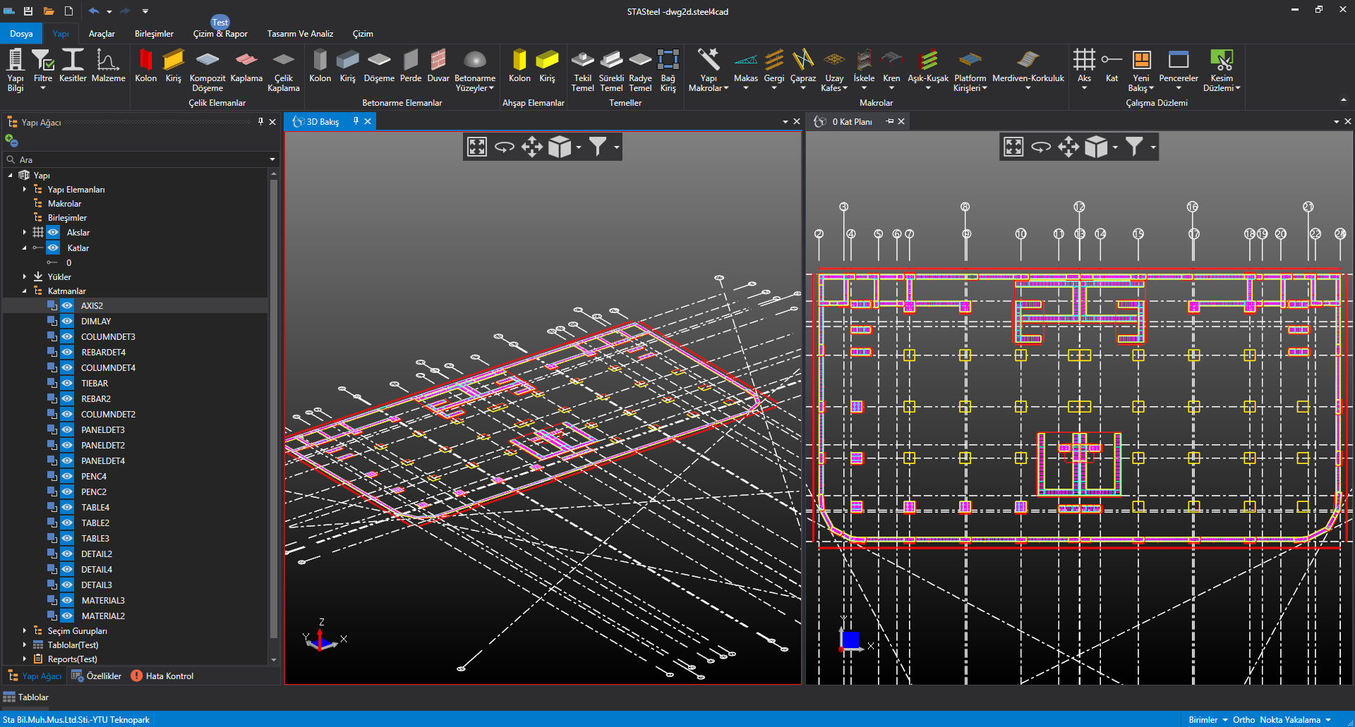

  • Dwg model alımında geliştirme yapıldı. Eskiden bir dwg modeli açıp istenilen layerları aks, kolon veya kirişe çevirebiliyorsunuz. Artık dwg dosyası içinde bulunan polyface, line, arc ve polyline gibi objeleri program direk olarak almaktadır.

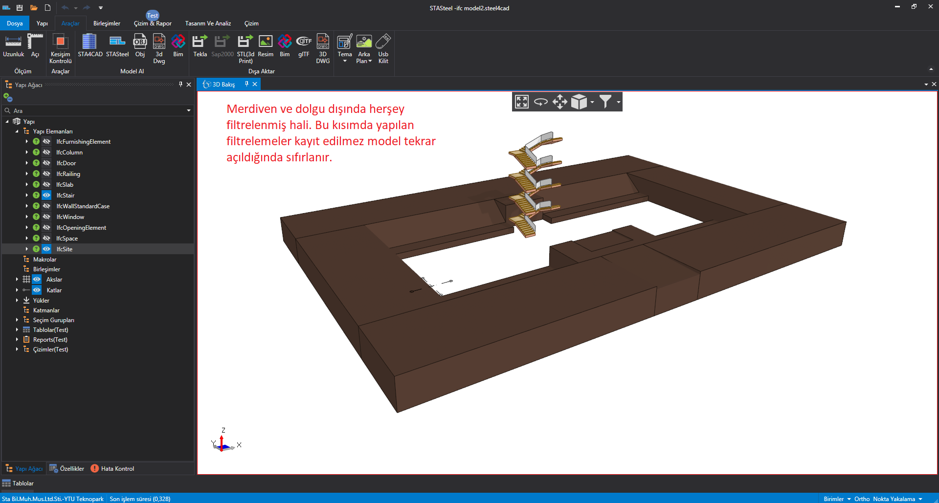

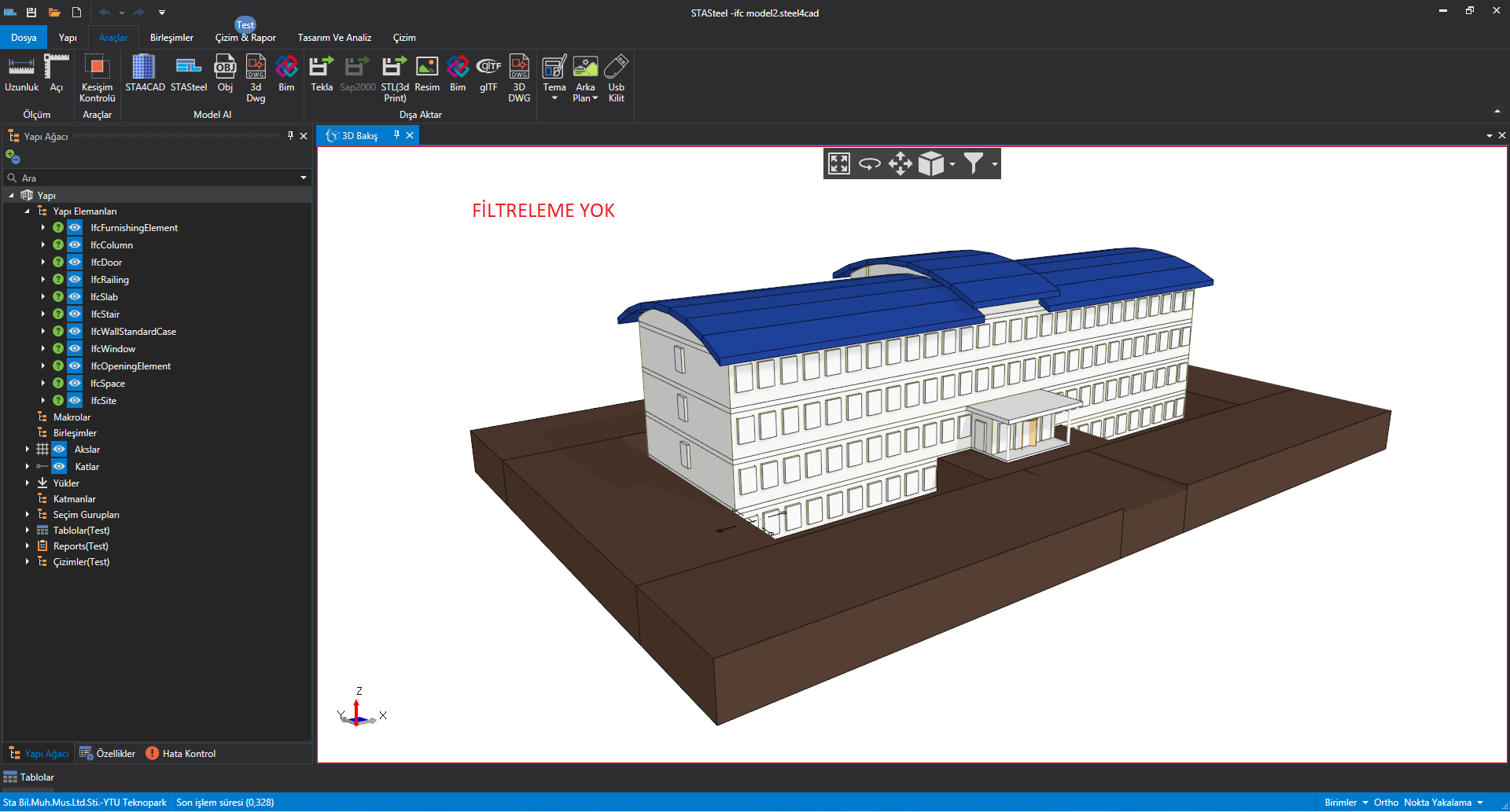

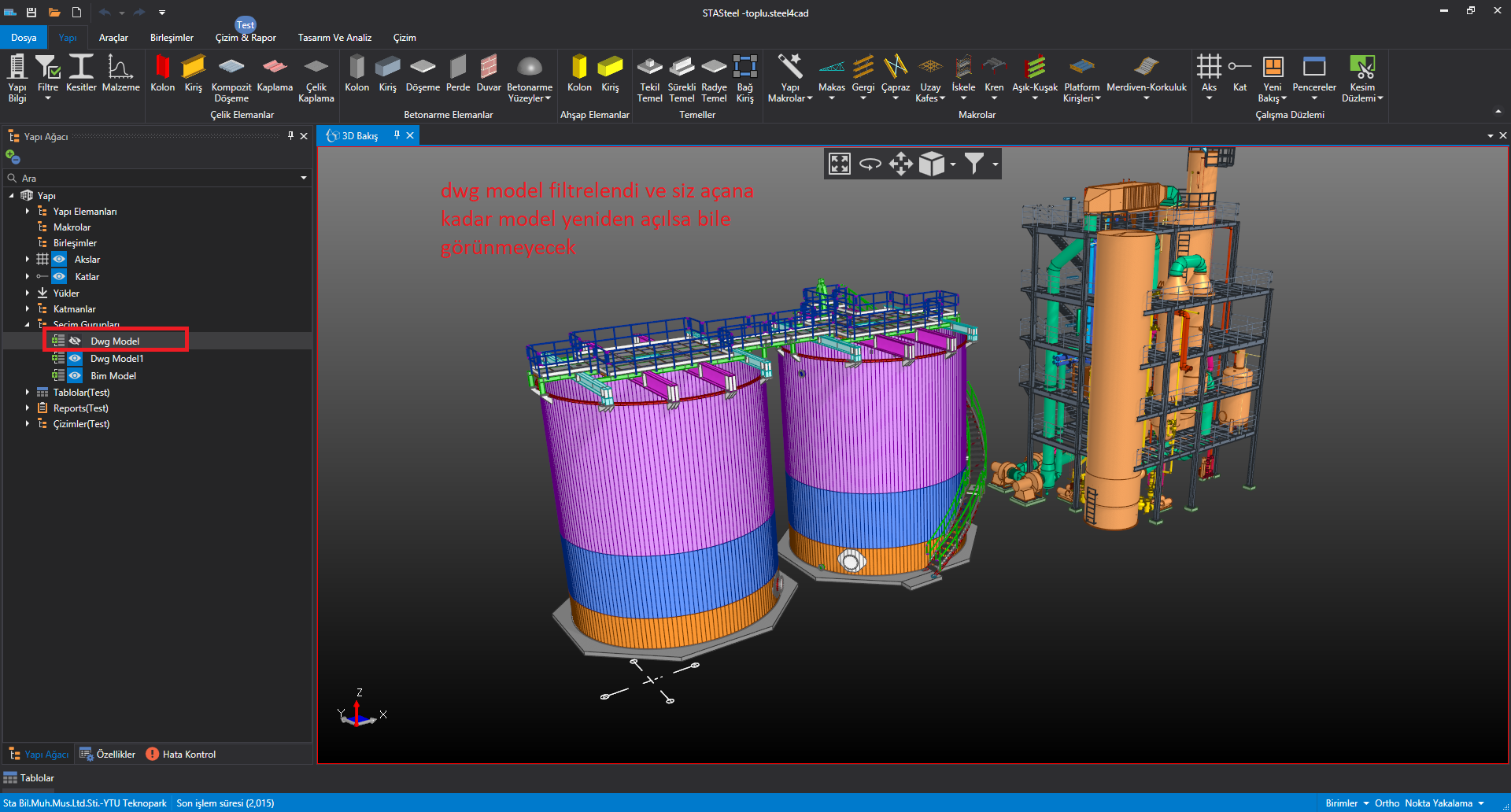

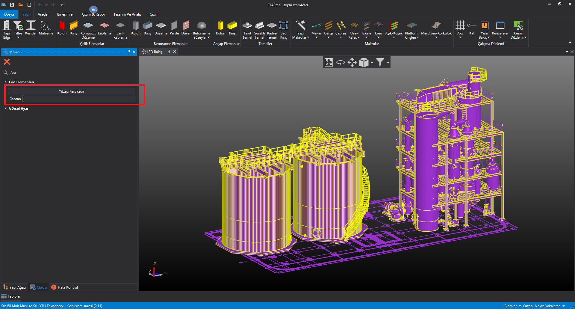

  • Farklı tipte modellerin alınmasıyla moelde karışıklık olabileceği için filtreleme imkanları geliştirildi. Yapı ağacında göz simgesi bulunan yerlere tıklayarak ilgili elemanları programdaki tüm pencerelerden aynı anda filtreleyebilirsiniz.
  • Dışardan model alındığında program otomatik olarak seçim gurubu oluşturmaktadır bu sayede alınan modeli gizleyip çalışmanıza devam edebilirsiniz. Seçim guruplarında yapılan filtrelemeler model dosyasında kayıtşı olup model yeniden açıldığında dahi gizli kalmaktadır.

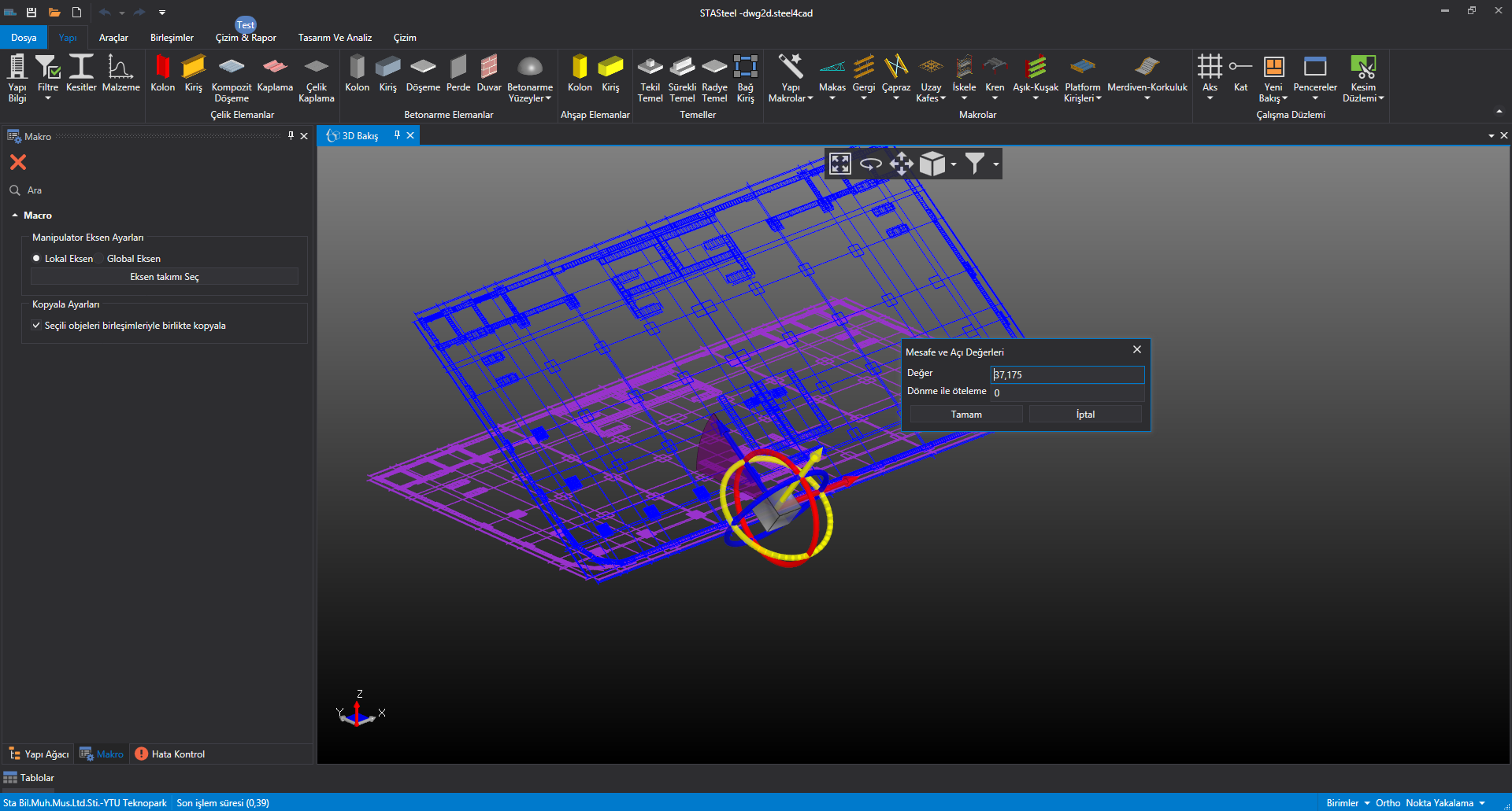

  • Dışarıdan alınan modeller yapı içinde entegredir. Bu model içindeki elemanları silebilir taşıyabilir veya kopyalayabilirsiniz. Örneğin altlık olarak alınan 3d dwg çizimi 90 derece döndürerek kesittede kullanabilirsiniz. Veya birden çok 2d dwg alıp her katta farklı bir çizim kullanabilirsiniz.

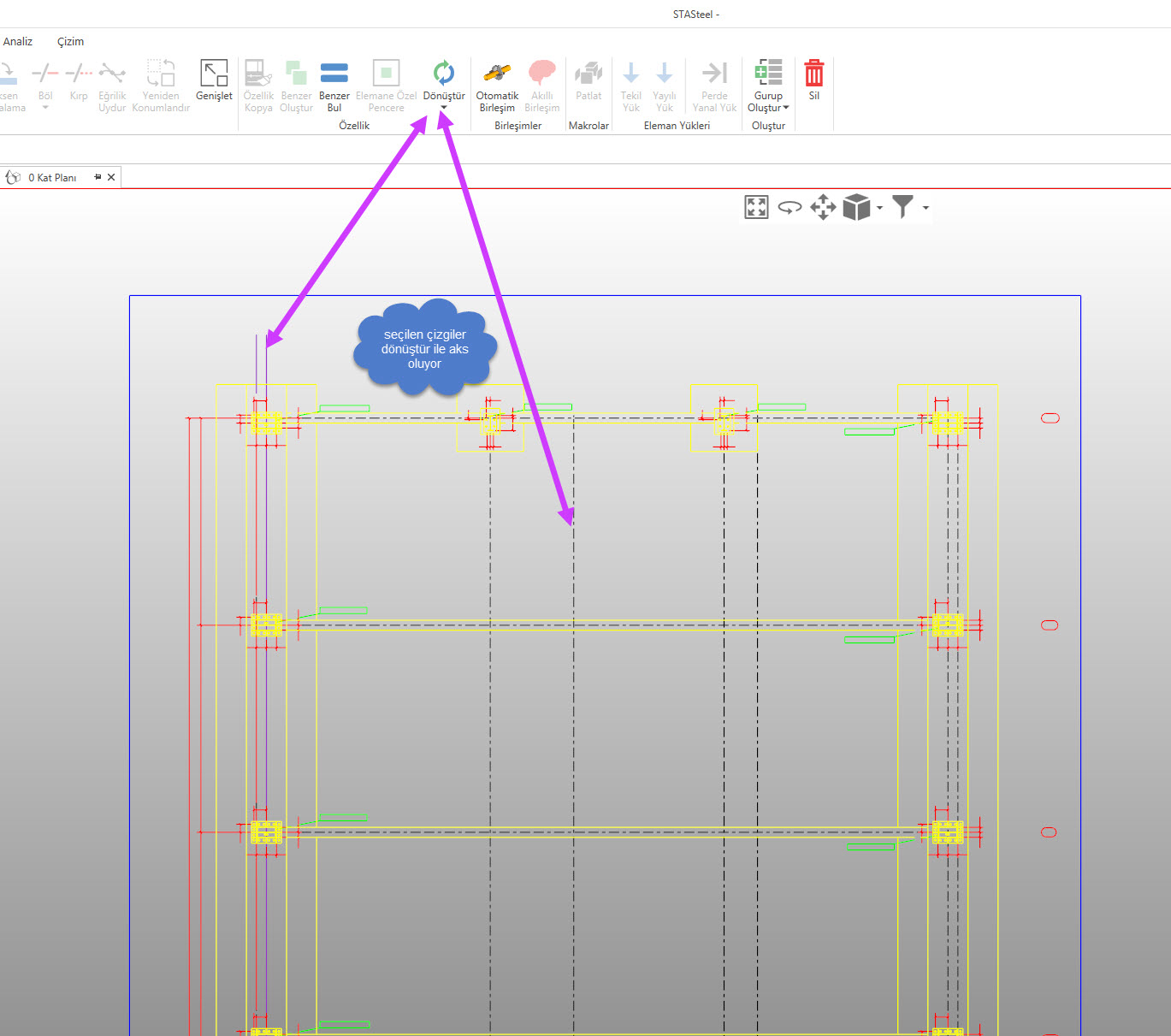

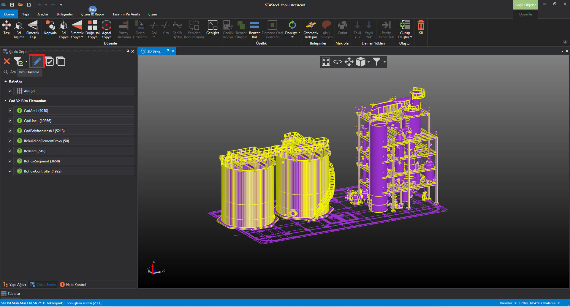

  • Dönüştür komutu ile seçilen cad çizgileri aks kiriş kolon gibi stasteel elemanlarına çevrilebilir. Bunu için cad çizgilerini seçebilir yada bir katmanı (layer) çift tıklayarak topluca seçerek bu işlemi yapabilirsiniz.

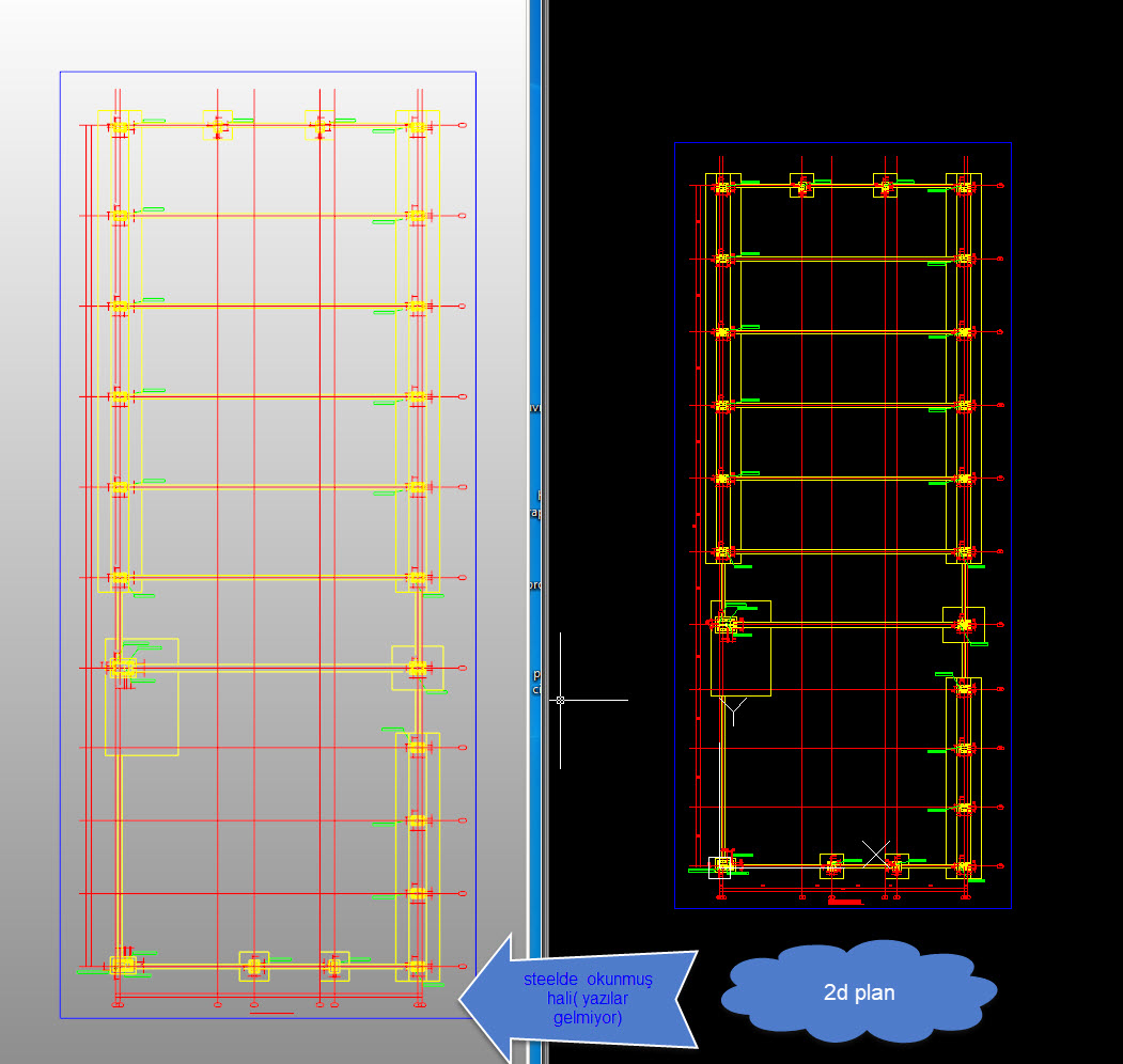

2d dwg çizimi getiriyorsunuz üzerinde ölçme imkanı ile ölçeği ayarlıyorsunuz, çizgileri akslara ve de çubuk elemanlara kolaylıkla dönüştürebiliyorsunuz.

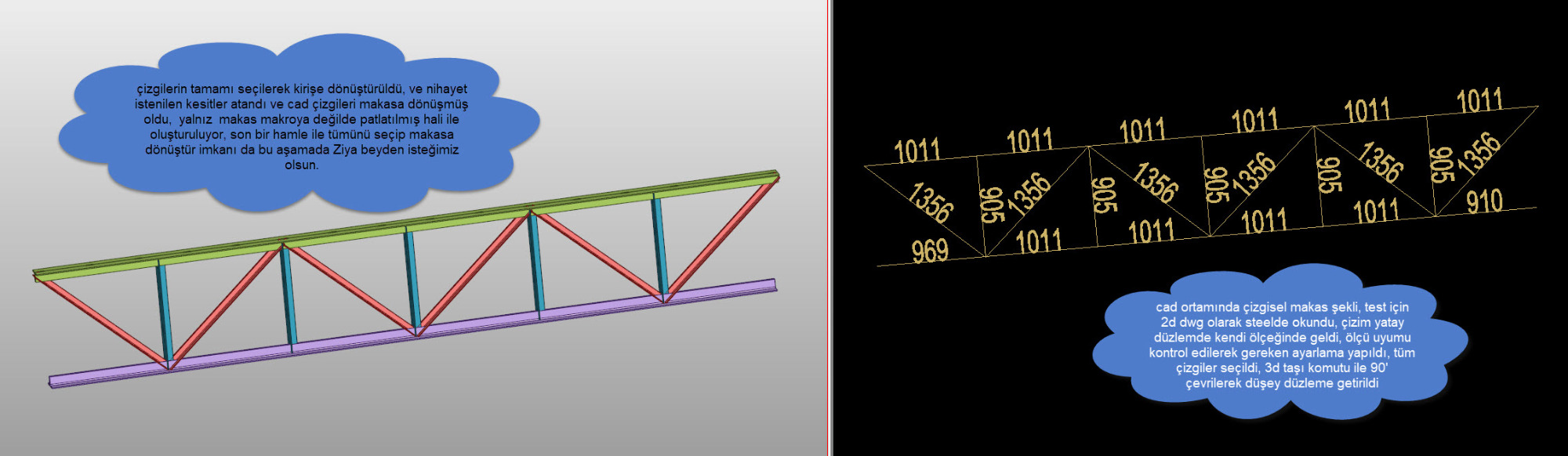

bu şu demek, zaten çok geniş bir yelpazesi olan makas kütüphanesi, sizin hayal gücünüze erişmiş durumda, cad ortamında 2d olarak istediğiniz geometride oluşturduğunuz çizgisel makas şekillerini transfer edip
katı modele dönüştürmek mümkün.

2d çizimden transfer ile makas oluşturma denemesi
