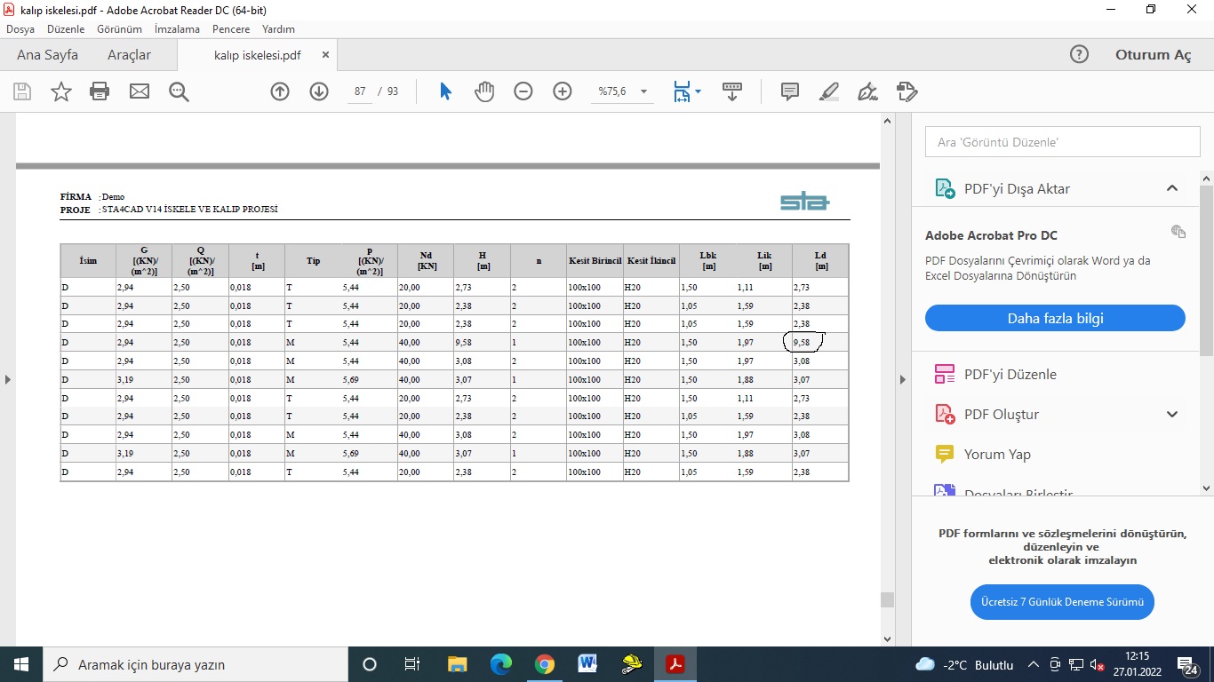

bazı döşemelerde dikme aralıkları çok fazla görünüyor, fotoğraf ekledim (9,58 m)
yanlışlık olabilir mi acaba?

Döşeme raporlama kısmında son 3 kolonda kayma oluşmuş. Geri dönüş oldu ve sorun düzeltilip yayınlandı.
Döşeme rapor kısmında Ld yerine H yüksekeliği basılmış.
Bu sorun düzeltildi güncelleme yaparsanız hesaplanan değer gelecektir.

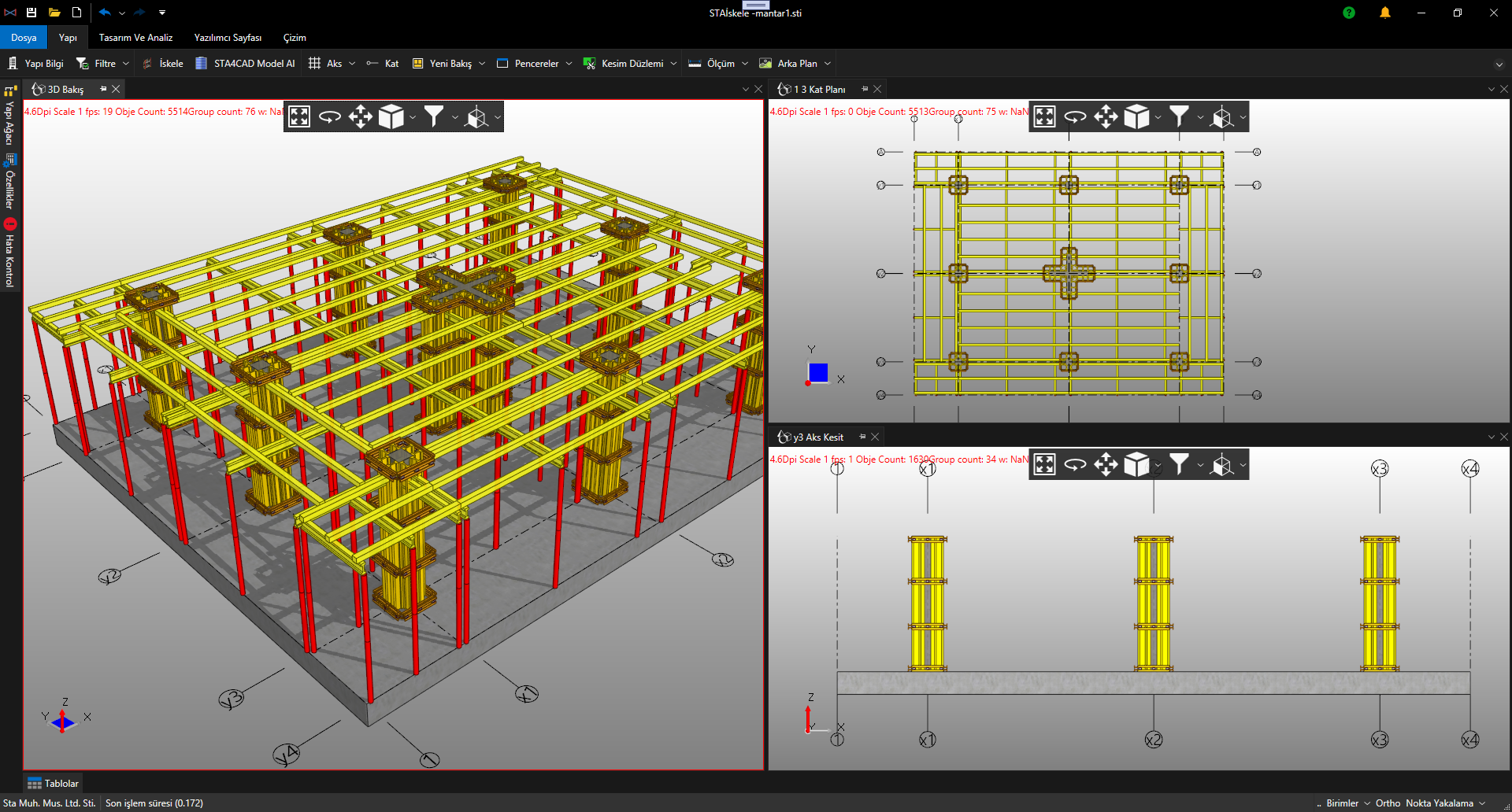

Tasarım rapor kısmını hızlıca bitirip yayınladık. Şuanda geri dönüşlere göre gerekli ise eklentiler yapılacak. 3 boyutlu data arka planda oluşturulup raporlamaya geçiliyor. Duruma göre aşağıdaki 3 boyutlu data çizim içi kullanılabilir.
Şuanda geri dönüşleri alıyoruz.

Selamlar 3 boyutlu data arka planda oluşturuluyor demişsiniz fakat raporlamayı yapabiliyorum 3 boyutlu datayı elde edemedim yardımcı olursanız sevinirim.
Bu görsel ve çizim henüz yayınlanmamıştı sadece elimizde data var çizim ekleyebiliriz demek için eklendi.
Bugün yayınlanan güncelleme ile çizim alabilirsiniz. Aşağıdaki konuyu inceleyin.
http://staforum.sta4.net/Posts/t1339-Kalip-iskele-cizimleri-acilmistir
