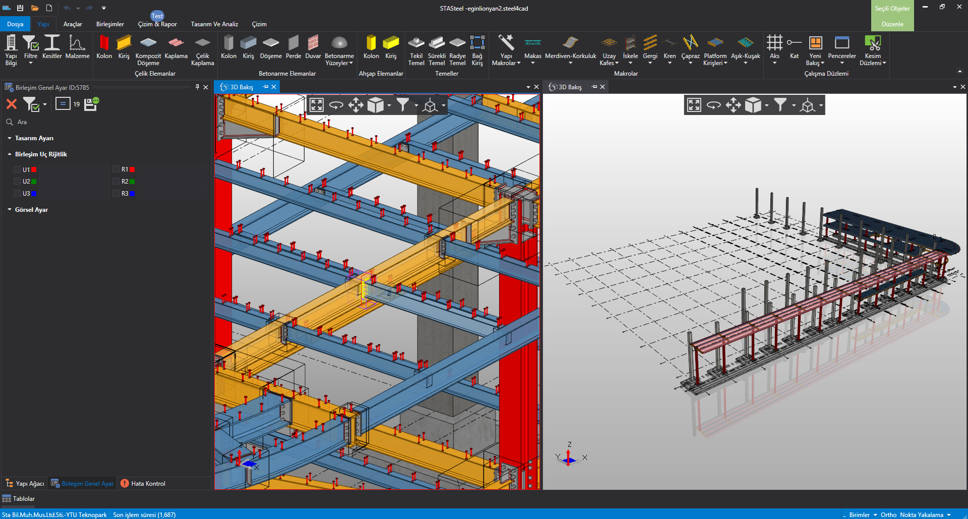

  • Birleşimlere kullanıcın dışardan elastik bağ tanımlaması imkanı getirildi. Birleşimler tipine göre ya hesapla buldukları rijitlikleri yada default ayarlanan rijitlikleri kullanmaktalar.
  • Bu güncelleme ile aşağıdaki menüden kullanıcı kendi hesapladığı değeri girebilir. Menüdeki r1 r2 r3 u1 u2 u3 yandan bağlanan elemanın lokal eksenleridir. Resimdeki kiriş kiriş birleşiminde r2 yandan gelen kirişin 2 eksenini temsil eder.
    Click to View Image261 View(s)

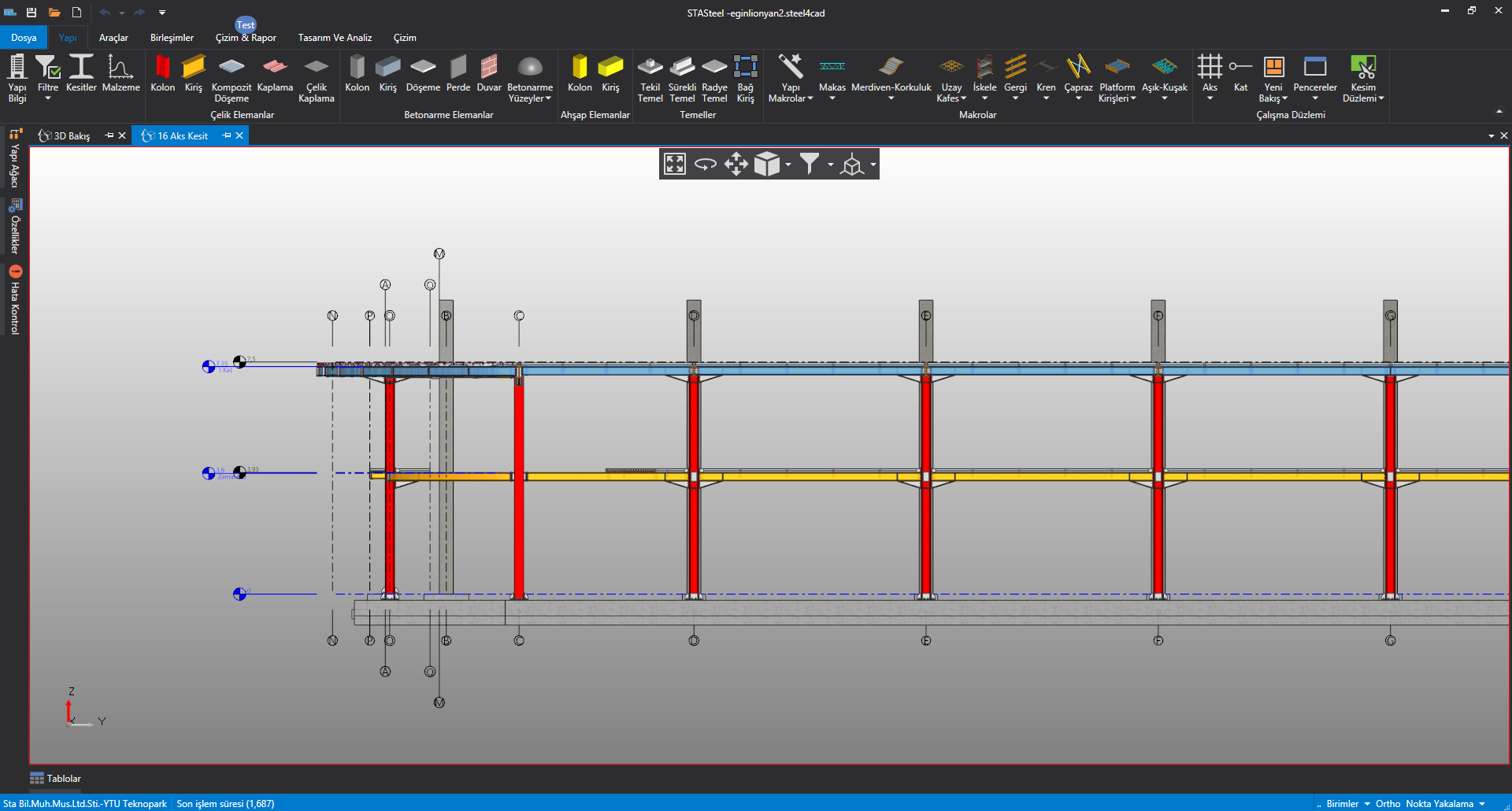

  • Deprem yönetmeliği göreli kat öteleme vb kontroller için kesinlikle kat tanımı yapılmalıdır. Ancak çelik yapılarda ana kat tanımı dışında modelle için bir çok kat tanımı yapılmaktadır. Programda bu amaçla çizim katı opsiyonu mevcut. Çizim katı olarak işaretlenen katlar modelleme amaçlı olup deprem tasarımı açısından kullanılmaz. Kesitlerde tasarım için kullanılan katlar mavi diğer çizim katları ise siyah çizimle gösterilmesi sağlandı.
    Click to View Image266 View(s)
