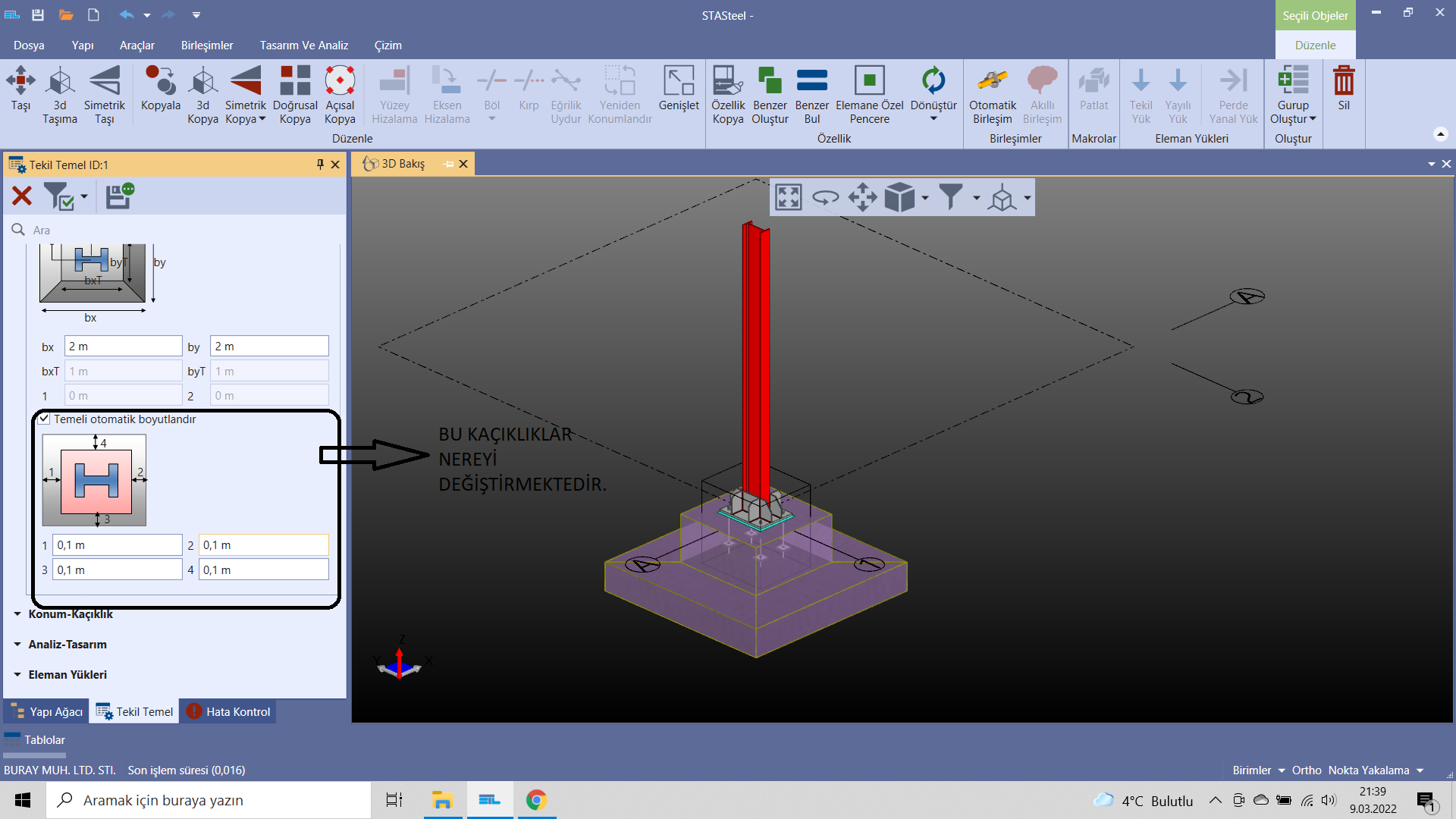

Ekteki resimde bu kaçıklıklar nereyı değiştirmektedir.
Farklı değerler verdim ama değişen birşey olmadı.

Temeli otomatik boyutlandırma tickini kaldırıp denermisiniz?

Kaldırdığım zaman o menülerde kalkıyor

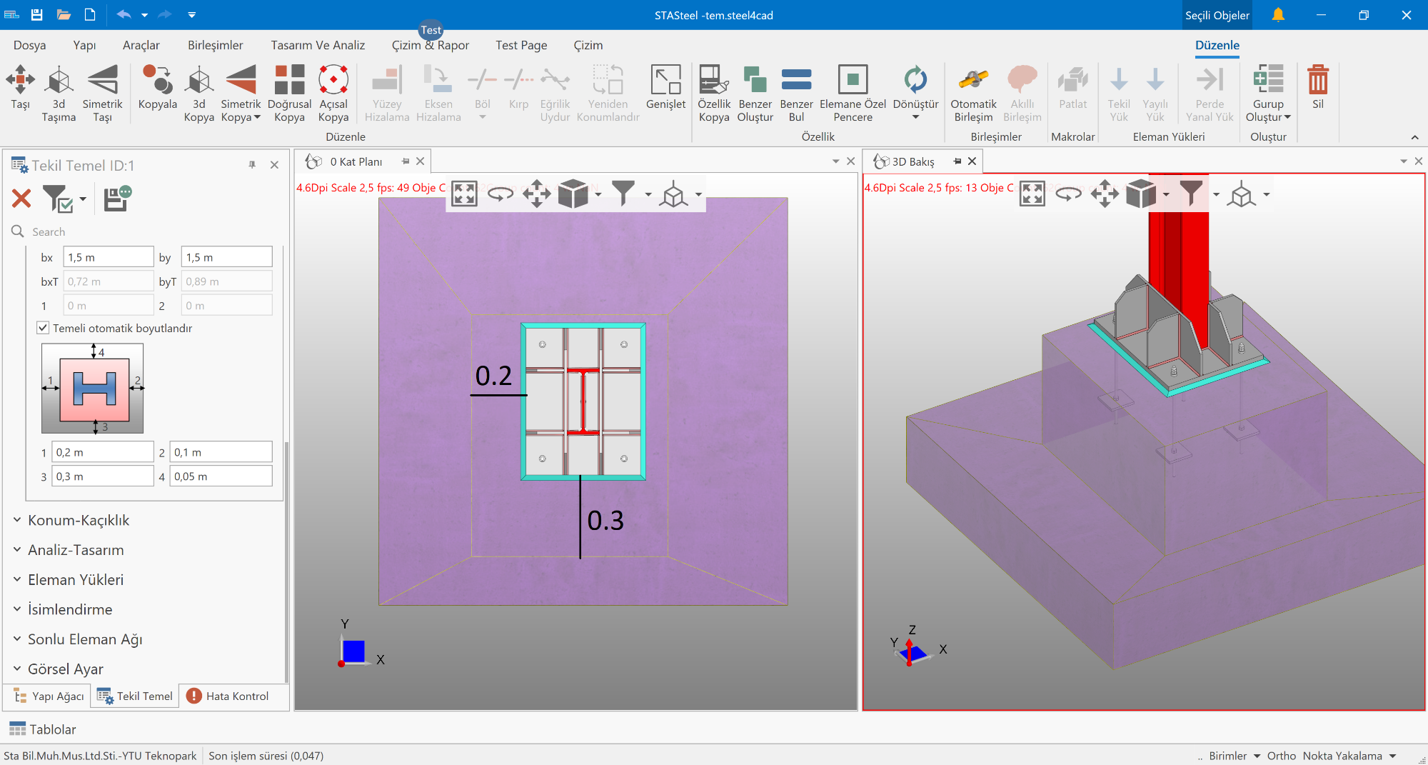

Bu ayar temel üzerinde bir taban levhası varsa temel üst kısmının genişliği taban levhası genişliğine göre otomatik olarak ayarlanır. Örneğin 200 mm genişliğinde bir taban levhası varsa 1 2 yazan yerlerdeki mesafeye göre temel üst genişliğin ayarlar.
Mevcut sürümde bu özellik devre dışı kalmış ve çalışmıyor bu konuda hiç geri bildirim almadık. Sorun düzeltilmiş durumda ilk güncellemeden sonra verilen mesafelere göre otomatik olarak üst temel genişliği taban levhasına göre ayarlanır.
