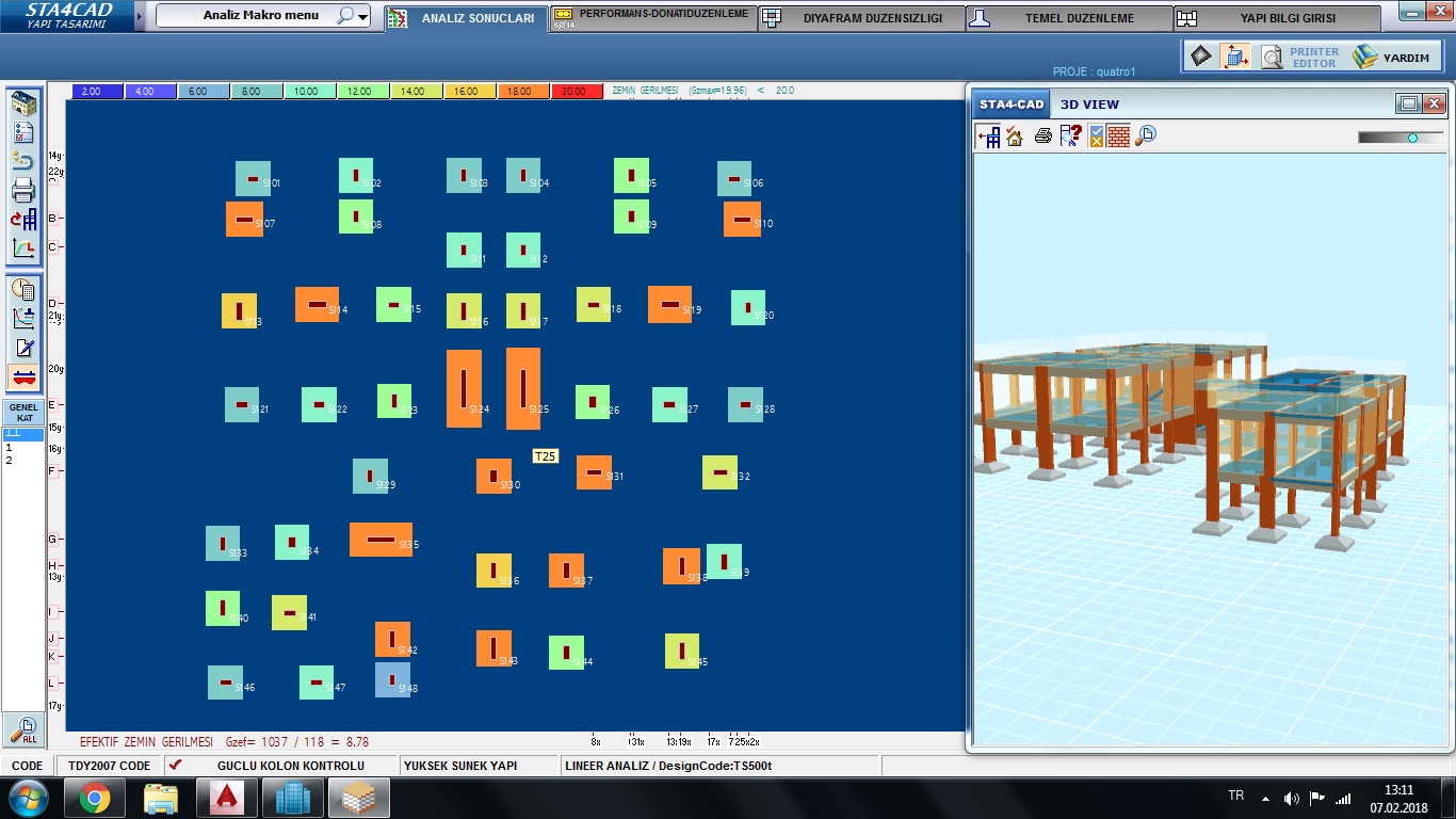

Akadaşlar s124 ve s125 kolonunun altındaki tekil temelin radye temelde çalışmasını istiyorum yada tekil temeli 2 kolona birden bağlamam mümkünmü? sadece bu 2 kolon için radye temel tanımlasam çözüm doğru olurmu?
Click to View Image297 View(s)
Tekil temeli iki veya daha çok kolon/perde altına atabilirsiniz. Bu durumda iki perdenin yükünü(basınç+eğilme) temel ağırlıkmerkezinde toplayıp tek seferde çözer. Birbirlerine yakın kolonlarda bu kabul doğru olur. Eğer kolon aralıkları fazlaysa, temelin de elastik davrandığı sürekli veya radye temel sistemine geçmeniz lazım.
