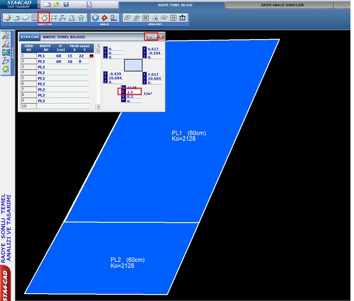

Merhabalar, bildiğiniz gibi temel üst kotunda da kaplama vb. uygulamalar yapılmakta.Radye temelde bu yük nasıl tanımlanıyor ben bulamadım.Yardımlarınız için teşekkürler.

Radye temel analiz kısmından bu yükü girebilirsimiz.
Sta4cad v15 de data kısmımdan eklenebilmeli.

Radye Temellerin FEA Analizi modülünden fototğraftaki gibi mevcut ölü yük üzerine her bir plağa ölü yük eklemesi yapabilirsiniz.
Click to View Image445 View(s)

Fea modülünde uğraşmaktansa analiz öncesi neden ölü yük etkitemiyoruz. Sadece hareketli yük var. Böyle bir güncelleme gelme ihtimali var mı?

STA4CAD programında temellere ait ölü yük etkileri, ilgili modülde doğrudan yük olarak tanımlanmak yerine temel modülü içerisinde dikkate alınmaktadır. Bu nedenle analiz öncesi yük tanımı kısmında ayrıca bir ölü yük girişi için ayrı bir alan bulunmamaktadır.
Programın çalışma mantığında amaç, temel hesabında gerekli olan yük bileşenlerinin doğru ve güvenli şekilde değerlendirilmesidir. Bu kapsamda temellere ait ölü yük etkileri program tarafından temel hesabı aşamasında dikkate alınmakta ve statik hesap buna göre gerçekleştirilmektedir.
Burada esas olan, yükün hangi menüde tanımlandığından ziyade hesap modeline doğru şekilde dahil edilmesidir. Program, temel yüklerini ilgili modül içerisinde değerlendirerek hesap sürecini yönetmektedir. Bu nedenle statik açıdan sonuç üzerinde herhangi bir eksiklik veya farklılık oluşmamaktadır.
Dolayısıyla kullanıcı açısından önemli olan husus, programın hesap mantığına uygun şekilde modelleme ve veri girişinin yapılmasıdır.

data girişinin ilgilli yerde olması kullanım açısından daha kolay olacaktır.Hareketli yük ordan girilebiliyorsa kaplama yükleride girilebilir.Sta4cad yetkilileri değerlindirecektirler.
